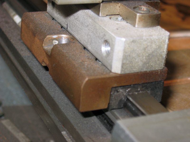

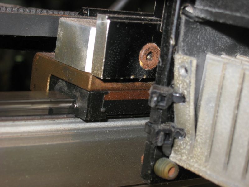

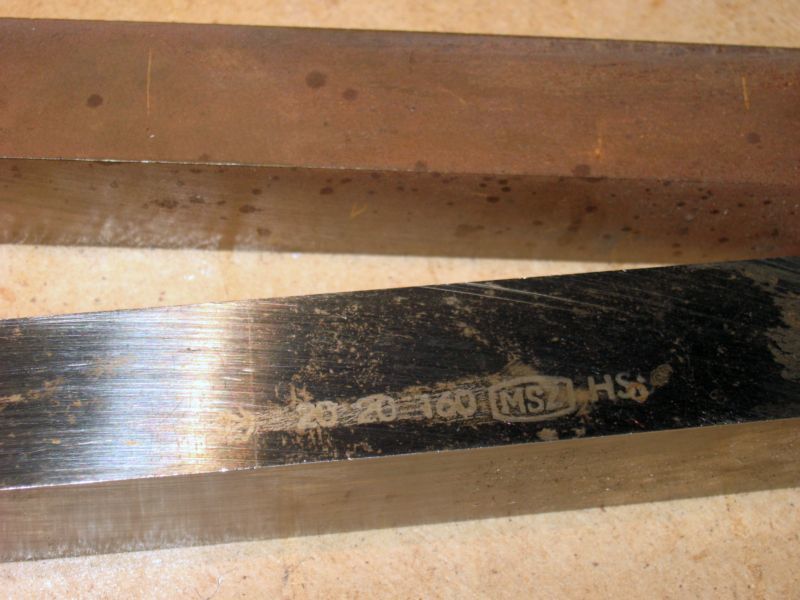

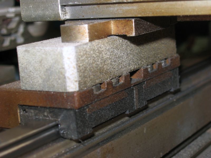

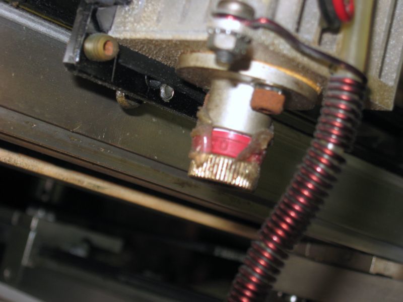

Ott felejtettem, a teljesen ismeretlen gyártótól származó gagyi derékszögemet (valami Mitutoyo vagy mi) a lézer mellet mikor PVC-t vágtam és szépen megrozsdásodott.
Polírozhattam fel utána.
Már előbbre is mutattam párszor, de legyen itt megint a PVC elrettentő példának a lézereseknek.
Illetve...az utóhatása. Igen agresszív a vágásakor felszabaduló klór,és sósav gáz.
Pár kép a kis 2W-os kékemről, habosított PVC vágása után, kb. három nappal.
