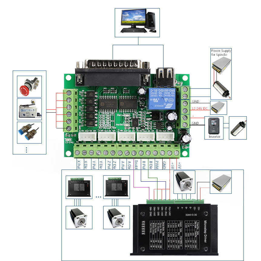

Sziasztok! Segítséget szeretnék kérni! Eza fajta leválasztó kártya jó lenne diódás lézerhez?A lézer bekapcsolását valamelyik PWM kimenetre lehet kötni?
