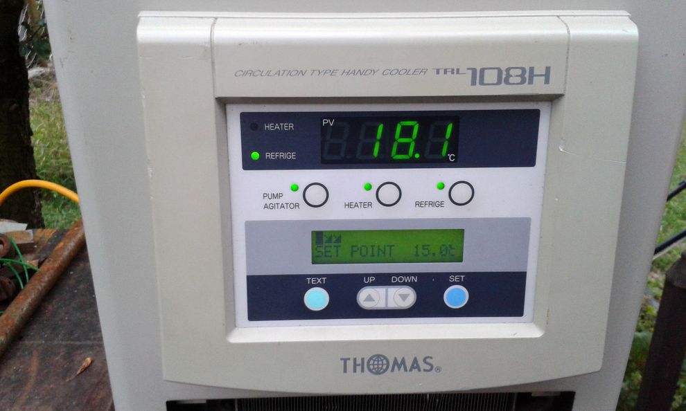

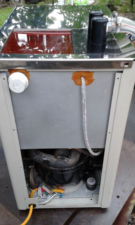

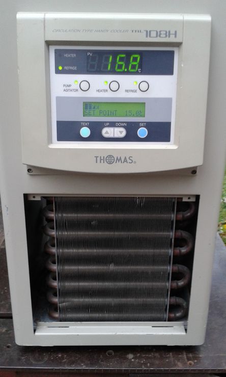

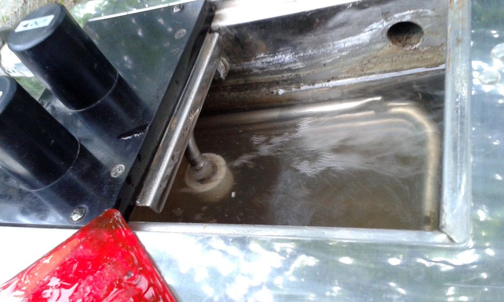

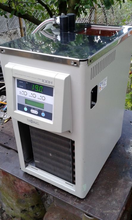

Az utóbbi hetekben javítottam egy Thomas TRL108Htermosztátot.
AC100V-al működő, eredeti Japán készülék, így nem volt egyszerű pótolni pld. a belső hőcserélő rossz hűtőventilátorát.
LoneWolf hirdetett a múltkor nekem megfelelő ventiket, de Ő ugye...nem postáz.:(
Guliver83 fórumtársunk közreműködésének köszönhetően, hozott nekem a postás 115VAC-s ventilátort.[#worship]
Kerestem itt a fórumon akár,autótrafót is a készülékhez...
Többen írtatok magánban is trafó ügyben. Okosságot is kaptam az autótrafókkal kapcsolatban.[#worship]
A lényeg, házon belül megoldódott a 100VAC, kb. 7-9A igény egy "öreg" 2x110/42V-os 430VA-es trafó személyében.:)
Mostmár ok. szépen működik a készülék, tudja a gyári paramétereket.
(még egy fasza 200x200-as díszrács kell az elejére...)
Hogy miért ide írom ezeket?...
Talán már kitaláltátok. Reményeim szerint, az 50W-os csövem hűtését, vizének temperálását fogja szolgálni a készülék.
hóóóó, ez valami sörhűtő?
ebben gondolkodom én is, kíváncsian várom a fejleményeket!

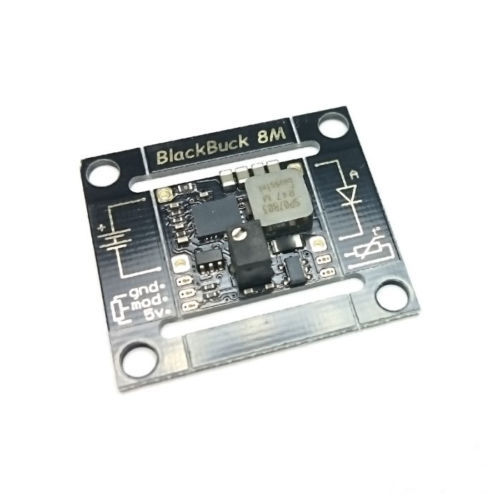

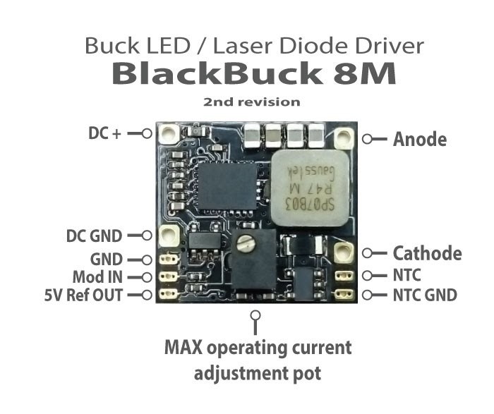

Sziasztok Mindenki!
Valaki esetleg nem vett ezekből a lézer áramgenerátorokból,
ahogy látom rendkívül jó hatásfokkal üzemelnek, nagyon kevés hő, kis méret, pici súly, nem kell böszme nagy hűtőborda minta az elterjedtebb analóg társának.
Aki esetleg használ ilyent kérem írja meg a tapasztalatát róla.
Köszönöm
ium8w94xp
Én vettem. Teszteltem vele az 5.5w diódát. Sikerült a határát megtudni. Le is égett a dióda :) A mérete nagyon kicsi. Forrasztani se egyszerű hozzá. A poti magassága miatt hűtőbordát se egyszerű rátenni. De amúgy jó és tényleg tud annyi ampert. Csak a dióda nem :)

3A fölött szükséges hűteni, ami alulról, nyák felől is megoldható, nekem 4A-en üzemel, (NUBM44). Problémám nem volt eddig vele, így csak azt tudom mondani, teljesíti azt amit tudnia kell!
Kelepeisz Lajos
Kedves exup, variometrum!
Sokat segített amit írtatok, nálam a fejen van az áramgenerátor és a dióda is, szóval nagy segítség lenne egy ilyen áramkör aminek szinte elhanyagolható a hűtése, és csak az a dióda hűtésével kell foglalkoznom, gyors számolás után kijött hogy kb 13W-ot lenne.
Köszönöm a segítségeteket, valamikor a napokban rendelek is egy ilyen áramkört.[#integet2]

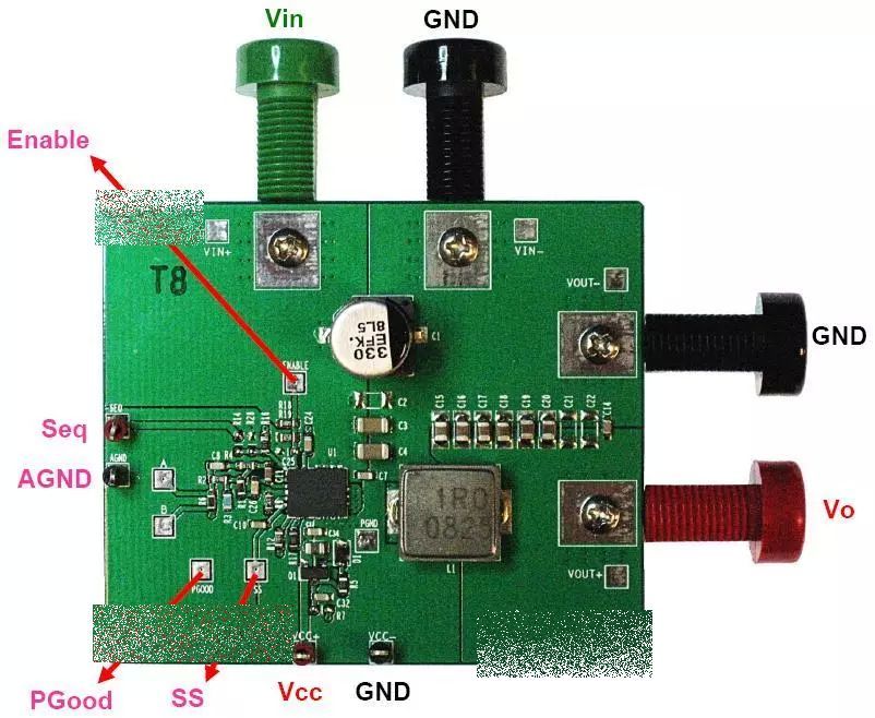

ebböl az icböl van 14A verzio is itt az egyik fejlesztöje.[#eplus2][#gonosz1] még lesz folytatása...[#vigyor]
Megnéztem ennek a cuccnak a paramétereit, és dinamikáját tekintve van ami nagyon nem tetszik:
1. Modulation rise/fall time 40/60ms
2. Start-up delay 30ms
Ezen adatok kapcsán félek tőle, egységugrás jellegű képpontok (szomszédos, fekete/fehér pixelek) esetén ezzel a meghajtóval lehetnek problémák, ha valaki szép és minden részletre kiterjedő képet akar gravírozni.
