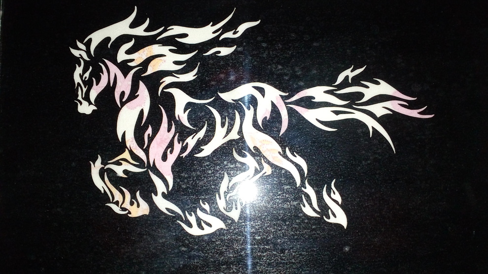

Ezt ma csináltam és ezen még rajta va a stencil.
Haver lánya odavan a lovakért aztán neki készült.
Ő meg feltette a fosbúkra most meg csinálhatom sorozatba. [#falbav]
van valami hasonlo szemcseszoráshoz ilyen P20 féle de elenálobb a mechanikai hatásoknak és fotozák a maszkolást pixel minöségig lehet vele dolgozni de nem tudom a nevét a festéknek youtubon van téma rola de nem olcso szerintem..
vagy lehet lentebb meni a kissen részletekel valami erösebb festékel amivel nem bir a homok...
Leszmég böjtje csak tudodjon ki majd jönek a motoros haverok is sorba kelenek pár maszk lángnyelvek cimen...[#vigyor5]
Az nem festék hanem fólia, amit ugyanúgy kell levilágítani mint a P20-at, de itt meg is szűnik a hasonlóság.
Előhívás után vízzel lemosható a folia azon része ami nem volt levilágítva és bírja a homokszórást.
És tényleg brutálisan drága.
Festék nem nagyon tud ellenállni a homokszórásnak, sőt néha a stencil se.
Ezért sincs sok értelme a 0.1mm-es kitakarásnak.
Mert vagy ott marad vagy nem, de inkább az utóbbi. [#nevetes1]
Ne is mond van pár tucat motoros haver. [#guluszem1]
Mellesleg ha már lefestem az üveget akkor gravírozhatom közvetlen az üvegre is.
De az sokkal lassabb lenne mire kiszedné a részleteket teljesen.
Mondjuk így is úgy is ki kellene szedni a homokszórni kívánt részeket, de addigra az üvegben is otthagyná a nyomát.
Például a lovas képet 5 perc alatt vágta ki.
1000mm / perccel szoktam vágni, de lehetne gyorsabban is, de biztosra megyek [#papakacsint]
