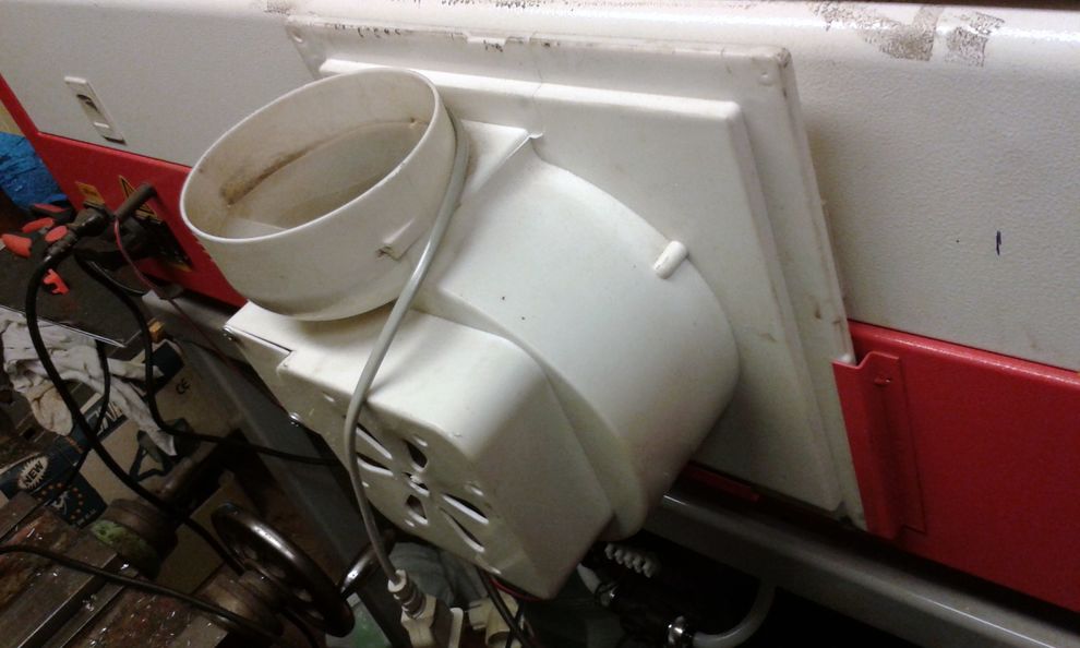

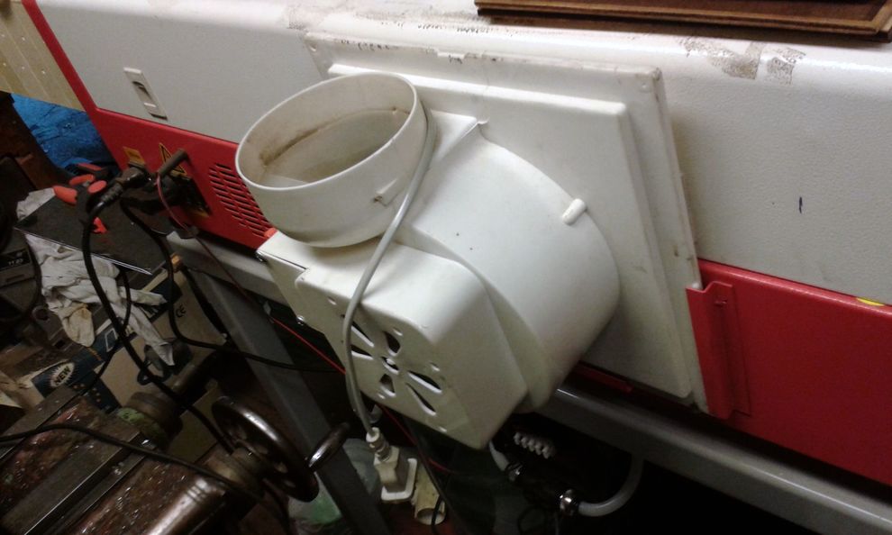

Ma, volt kis időm foglalkozni vele,és felkerült a régi helyére a már előbbre "kiszemelt" új elszívóventilátor.
Majd kétszer akkorát szív, mint az eredeti, így már, az egész munkatérben hatásos az elszívás.

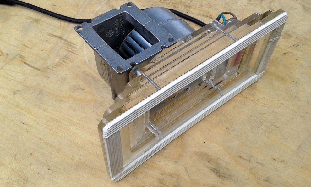

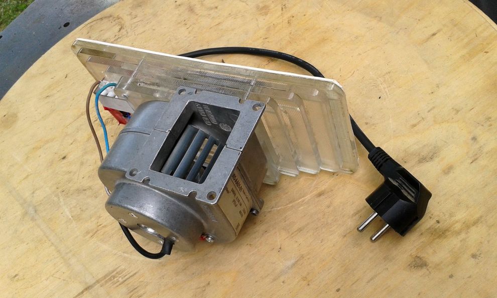

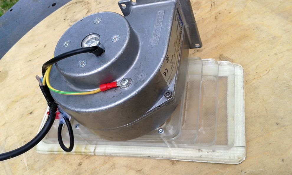

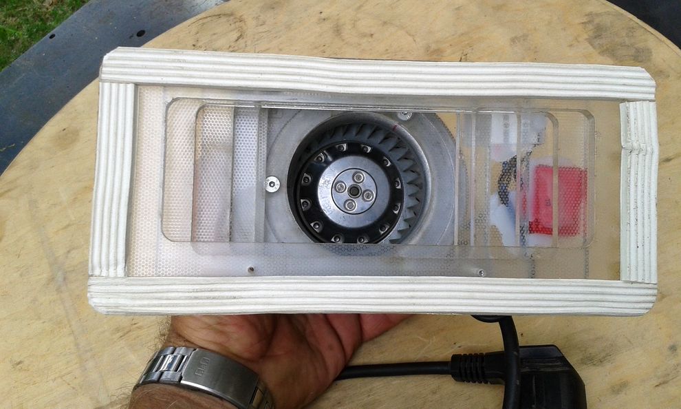

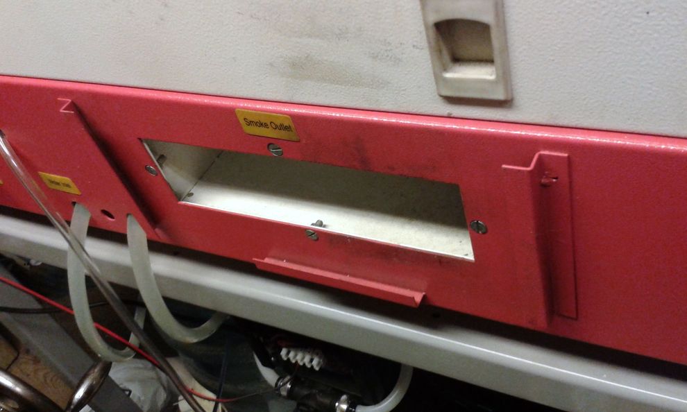

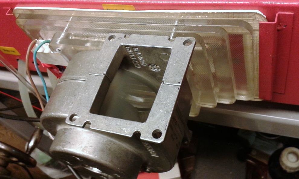

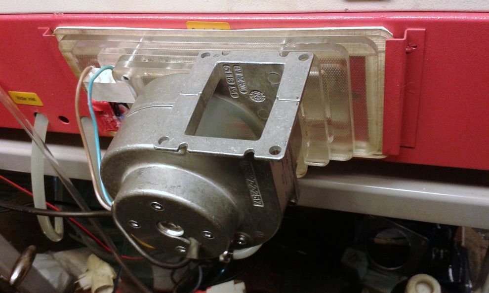

Össze kellett hoznom, a gép kb. 50x170mm-es szívónyílását a ventilátorom átm. 80-as szívótorkával.
6mm-es plexiből vagdostam "átmenetet" a két nyílás egymáshoz illesztéséhez.
A géptest,és a plexi illesztőidom közé, lágy, bordázott gumitömítést tettem.
A plexilapokat ragasztás után, még M3-as csavarokkal is összefogattam.

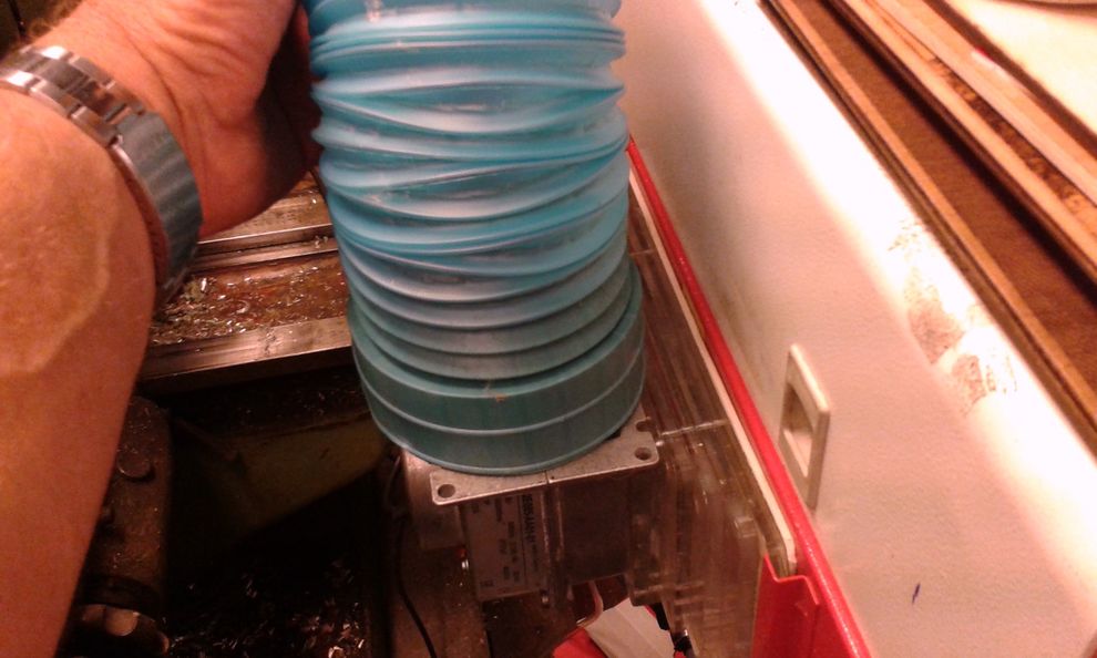

Még, kell egy átmenetet összehoznom,(szintén plexiből)a ventilátorom nyomó oldala, és az eredeti, kb. 80-as átmérőjű harmonikacsőhöz, hogy a szabadtérbe vezessem az elszívott füstöt/gázokat.

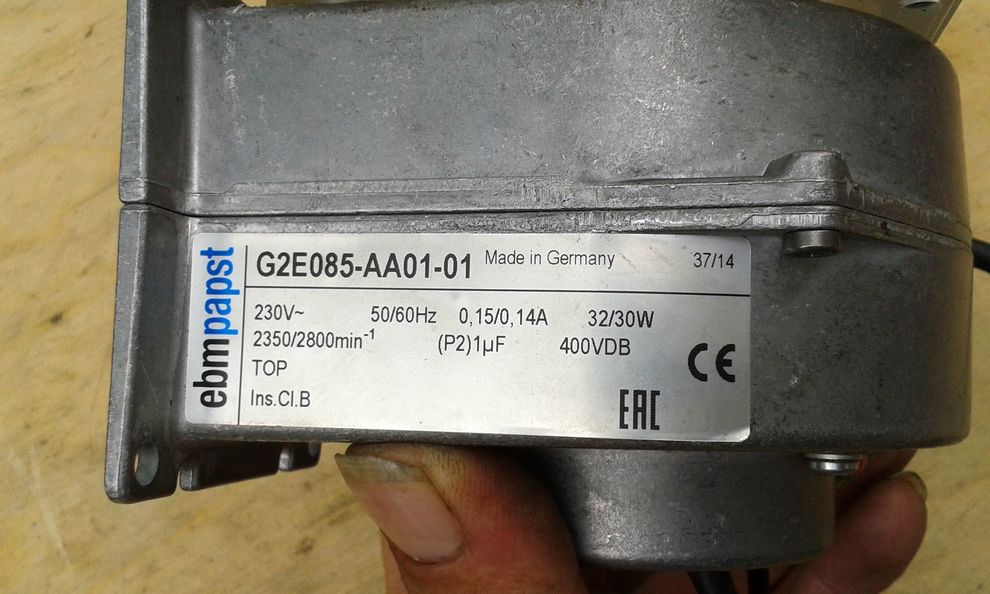

Most hirtelen, ITT találtam rá a ventilátoromra.:)
G2E085-AA01-01 manual.pdf
Az a hatszintű átmenet, nálam szorulna egy kis magyarázatra.
Édesanyám sütijéből finom volt a hatlapos, szép emlékek fűznek még a füredi Hatlépcsőshöz is, de téged mi vezetett erre a megoldásra?
Miért nem egyetlen plexilap és kész?
Van benne áramlástan?
Nos, van magyarázat a "hatlaposra".
(még, krém is van közöttük, a...ragacs)[#finom]
Áramlástan is, csak a saját fejem után van a lapok között.(ha van)

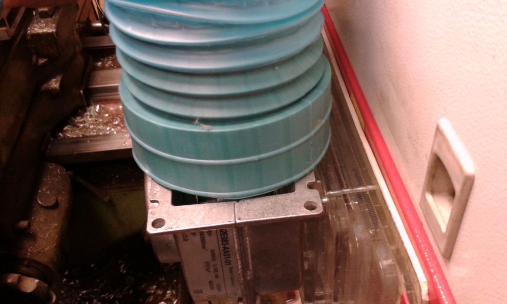

Egyszerűen, el akartam emelni valamennyire a ventilátor testet a gép házától.
Annyira, hogy a géphez adott fasza(tényleg fasza)kék harmonikacső kényelmesen elférjen.
Így, most, 30mm a + "elemelés", kényelmesen oda fog férni a harmonika.
Eredeti elképzelésem szerint vékonyabb plexiből,(3mm)több lépcsőben akartam az átmenetet...
De aztán, sajnáltam rá elbaxni annyi 3-as plexit, pedig úgy...szebb lett volna.:)
Ebből a 6mm-esből meg, voltak előző munkából "leeső" akkora darabok, amekkorák ide kellettek.
Így született a kompromisszum, jónak jó lett, csak...nem szép!:)

Elég lett volna az utolsó sort beírni onnan. [#wow1] Annyit már nem ér a lézerem.[#nevetes1]
Vagy, vágtál volna 4 oldalt és összeragasztod.
