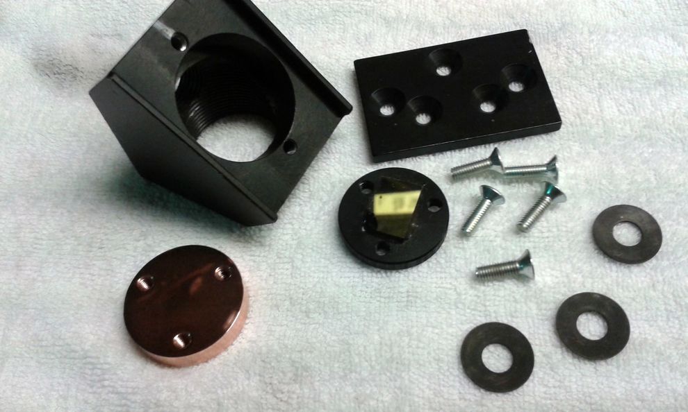

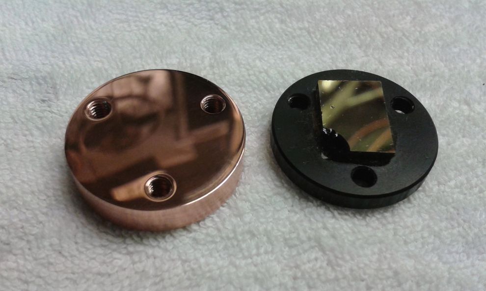

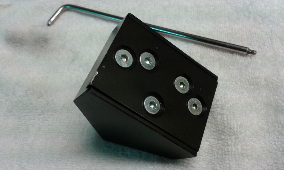

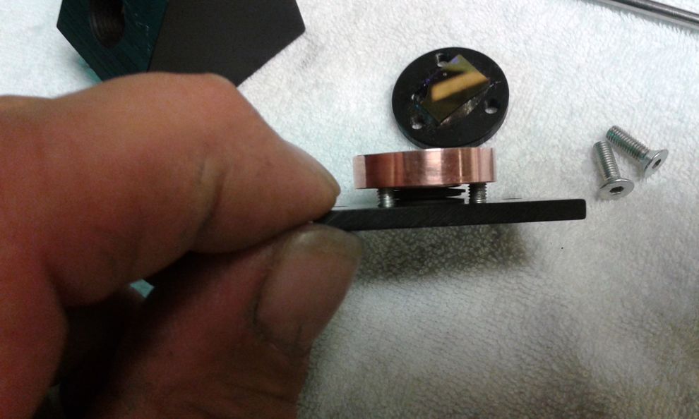

Térjünk vissza egy pár mondat erejéig, az általam kreált vörösréz tükörhöz.
Te, gépész ember vagy. Kíváncsi lennék a véleményedre.
Hogy miért választottam, vagy miért tetszett meg ez a fajta tükör állítási megoldás?...
A lehetséges(egyik) másikkal szemben, ahol a tükörtartó lap egy pontja/egyik sarka egy golyón nyugvó,azon billenni tudó szerkezet.
Ennél a tartónál, valamennyi lehetőség van a három állítócsavar "szinkron" mozgatásával a tükör, tartón belüli "előre-hátra" állítására is, ami szükséges lehet, főleg a fejtükör esetén.
Én úgy látom, tágabbak az állítási lehetőségek, mint az egy pontján golyón billenő tükörtartó lap esetén.
Véleményed szerint...
A képeken látható megoldásom,(ahol elhagytam magát a tükörtartó lapot,és maga a "tükör" állítható)visz, vagy vihet-e be olyan mértékű mechanikai torzulást az 5mm vastag vörösréz tükörbe, ami jelentős. Vagy...elhanyagolható,és nincs gyakorlati jelentősége az okoskodásomnak.

Kicsit homályosak a fotók.
Jól látom, hogy azok a fekete lyukas tárcsák azok valamiféle tányér rugó szerepkört tölnek be a konstrukciódban? Ha igen, akkor mekkora a rugóállandójuk, és mekkora úton szorítod össze őket? Valamilyen terhelőerő adatra ugyanis szükségem lesz a vörösréz lap deformációjának a kiszámításához, és a tükörlap ármérője, menetes (M4?) zsákfuratok osztókör átmérője is kellene bemenő adatként.
