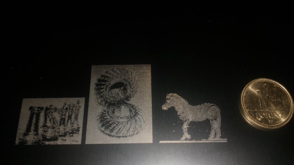

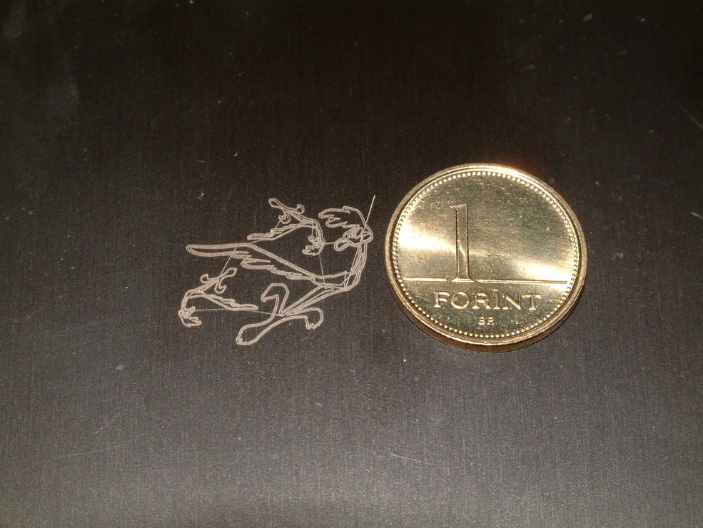

Újra megkérdem, mert felgyorsultak itt az események ;) Tehát hebo féle 5.5w-os kékkel jelölt-e már valaki fémre sikerrel?

2.5 Wattal eloxált alura jelölés.
Már nem emlékszem a pontos előtolásra , de 1000mm/min felett volt !
Ezek csak kezdeti tesztek voltak !
