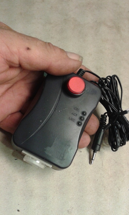

Lentebb, a lézer power mérős "ámokfutásom":) kapcsán jött az ötlet...
Amúgy is kellene egy kézbe fogható "marok lövőke" a tükrök/sugárút beállításához...
De akkor már, legyen egy időkapcsolóval kombinálva, így viszonylag pontosan állítható a lövéshossz.
Cél volt, hogy...
-kézben tartva, kényelmesen lehessen vele lövést produkálni.
-a külvilág fele ne legyen más kapcsolat,(pld. táp)csak a lövés impulzus, a két szál dróton.
-viszonylag tág határok között legyen állítható az impulzus hossza, a lövés ideje.
Ebből következik, hogy elemes "lövőkét" képzeltem el.
Olyan időkapcsolót kellett találnom, ami ezeknek a kritériumoknak megfelel.
Kis keresgélés után egyik fiókom aljában, meg is lett a nekem megfelelő típus.:)

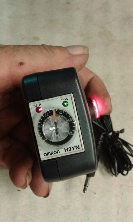

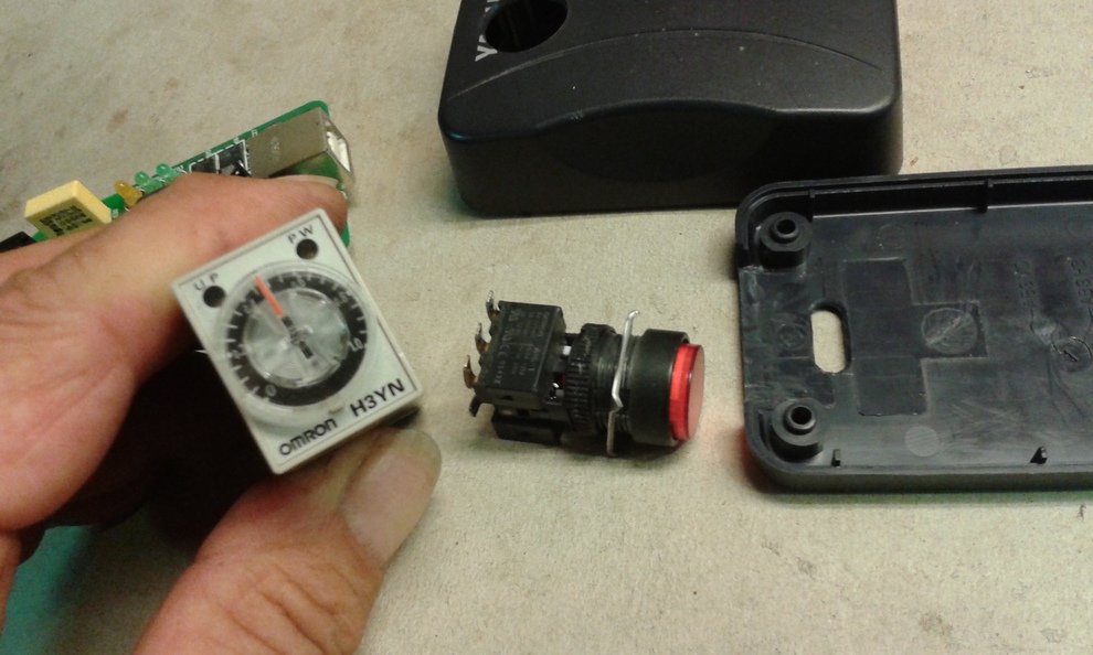

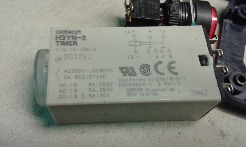

Egy OMRON H3YN-2. Elég miniatűr darab, így...belefér(t) az "elképzelésembe".
9V-os elemről, biztonsággal, stabilan működik a DC12V-os OMRON időrelé.
(aztán, helyhiány miatt, :( mégse a 9V-os elem lett a befutó, hanem egy 12V-os A23-as mini elem):)

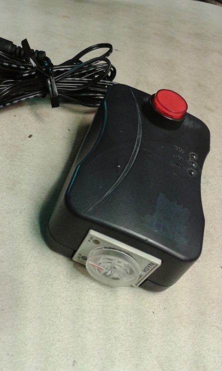

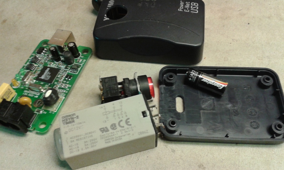

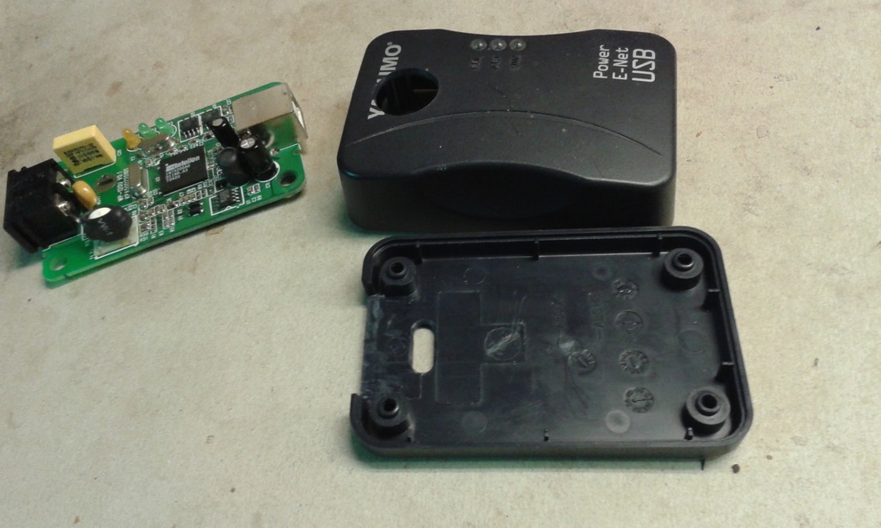

Doboznak, egy YAKUMO Power E-net USB-nek a házát néztem ki.
(nem volt üres, de ezen...gyorsan segítettem):)

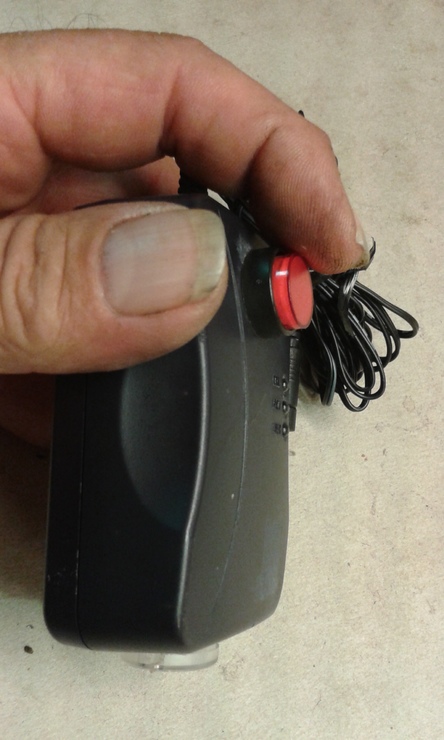

A "lövés" gomb, egy mikrókapcsolós, piros LED-es nyomógomb.
(külsőre, a Rafi(k)-ra hasonlít)
Ez a pár "kacat", a mini elemmel együtt, épp belefért a Yakumo-s dobozba.

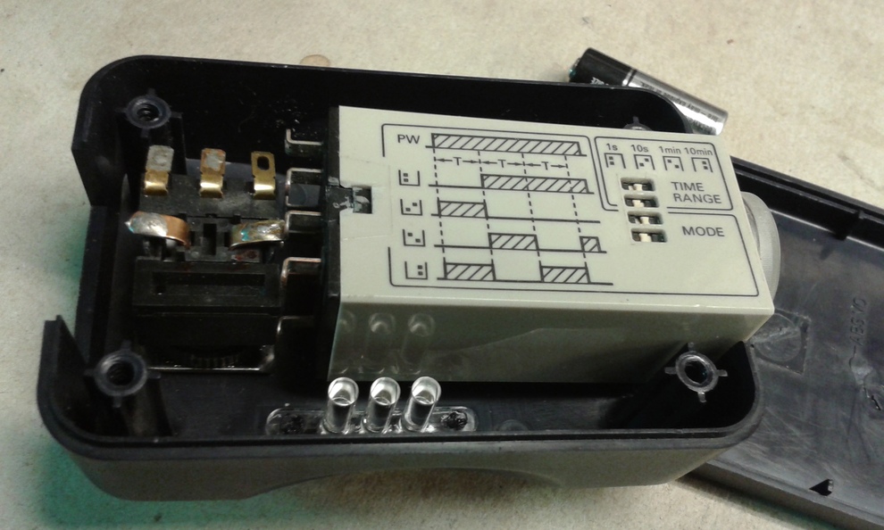

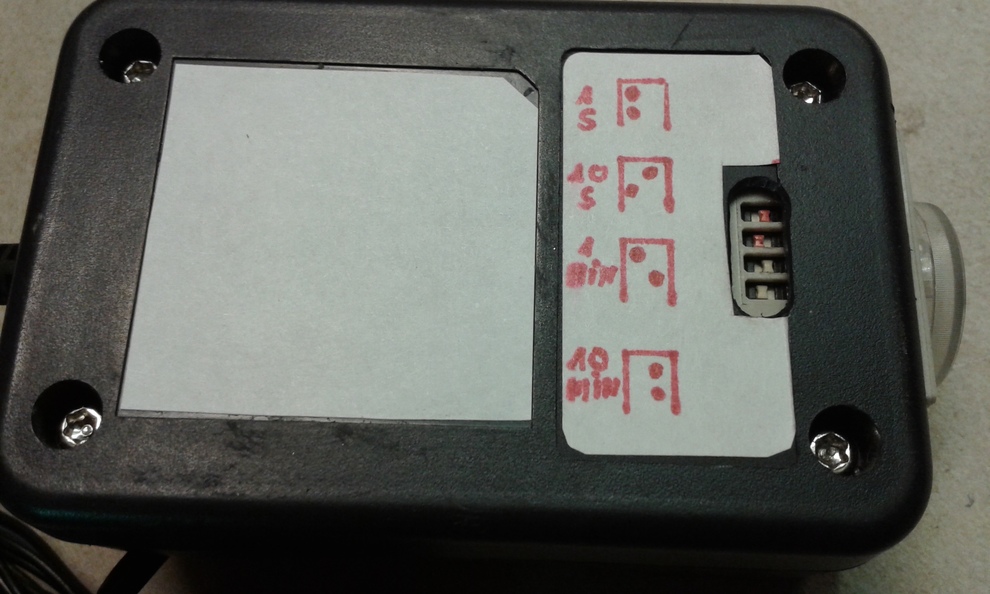

A dobozom oldalán, hozzáférhetővé tettem az OMRON előlapját, így az idő kívülről, kényelmesen állítható.
A dobozom hátlapján, kívülről hozzáférhető az OMRON négy DIP kapcsolója is, amelyek közül kettő az időintervallum beállítására, kettő pedig az üzemmód kiválasztására szolgál.
Kilóg a dobozomból egy kb. 2m hosszú, Jack dugóban végződő "kábel", az OMRON egyik NO érintkezőjére kötve.
Ez adja a lövés impulzust.
Az impulzus ideje alatt, a nyomógomb piros LED-je világít.
Az impulzus ideje, 0,1s-10min között állítható az OMRON TIMER-rel.
Már csak egy Jack aljzatot kell beépítenem a gép oldalába,és "bedrótozni" azt, a lézertáp "lövés" bemenetére.
