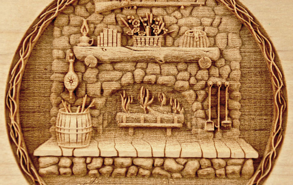

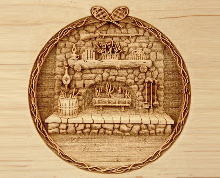

Azt mondja meg valaki, hogy lehet ilyen reliefet csinálni lézer géppel.
Itt úgy néz ki, több lépcsőben készülnek ezek a képek.
Meg...itt is.
Az alap, talán egy ilyen 3D(mélységi) információkat is hordozó "kép" lehet.[#nemtudom]
depth map

Szürkeárnyalatos képből és megfelelő vezérlővel és softverrel!
Akkor a lényeg megvan vegyem meg azt a gépet amivel ezt csinálták.
Köszönöm ez hasznos volt!
c2nsu773m
[#nevetes1]
Mért nem ég meg a fa érdekes?
Valamivel elökezelhetik a fát szilikon?
Szerintem nem kezelik semmivel.
A vezérlés és a program tudja.
Én is csináltam már ilyet de nem lett ennyire szép részletes és nem is égett meg csak sárgás lett.
motion
Nagy sebesség (és persze ezért nagy teljesítmény is) kell hozzá. Így nincs ideje a fának bekormolódni.
Ezért nem nagyon lehet nagy sebességgel pl. fényképet csinálni.

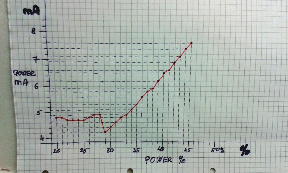

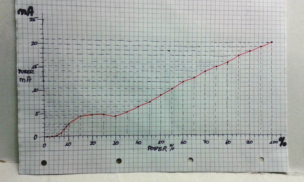

Régóta mérni akartam anódáramot, most sor került rá...
A K40-es lézeremről van szó, amelybe az eredeti, hiányzó 40W-os cső helyére, 50W-osat vettem/építettem be.
A tápot nem cseréltem, maradt a 40W-os cső eredeti tápja az új 50W-os csőhöz.

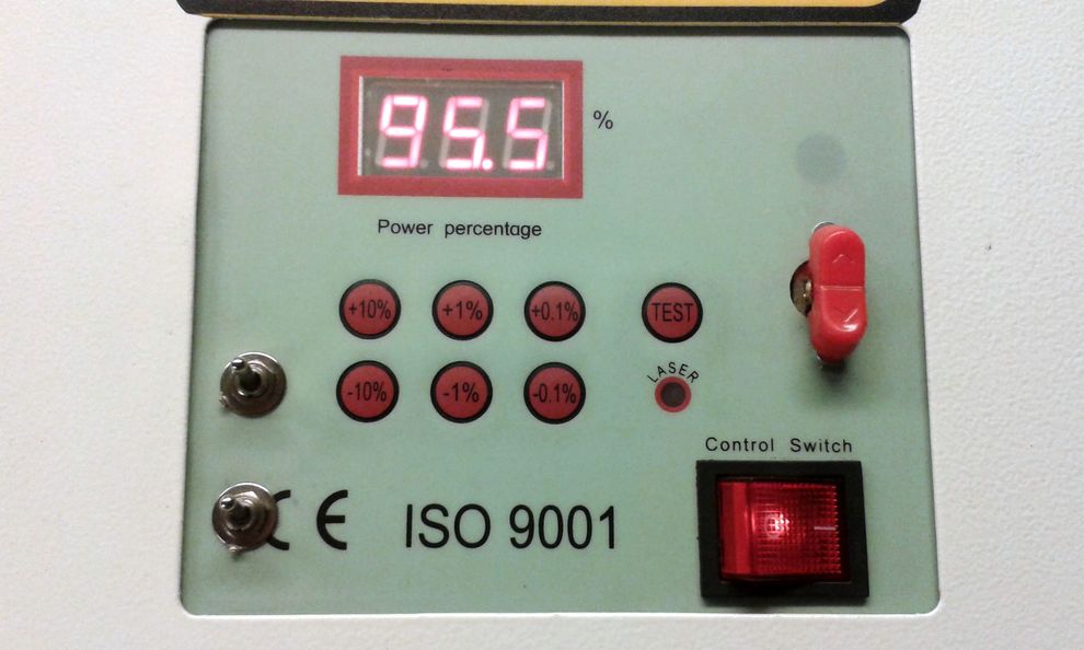

Ezen a gépen nincs mA mérő + poti beépítve. Helyette egy  nyomógombokkal fel-le léptethető anódáram beállítás,és egy %-os, digites power kijelzés van.
A méréshez, egy még ma is pontos, jónak mondható GANZUNIV 3-at használtam.
Érdekes...
Azt gondoltam lineáris lesz a mérés sorozat, de nem.
25 és 35% között, van egy törés az anódáram vonalamon a hevenyészett, de pontosan felvett grafikonon.
Ezt a részt, 1%-onként léptetve is mértem.
GPeti1977
Lehet a lineáris szakasz előtt csak mint neoncső világít.
rbbhbyvfs
Negatív ellenállású szakasz, az ívkisüléses csövek jellemzője.
