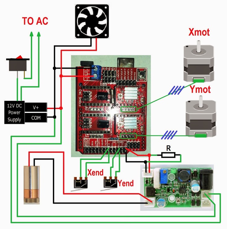

Arduino UNO + CNC Shield a legolcsóbb megoldás és kiválóan működik!
Például a Ramps 1.4 és ebbe tudsz tenni motormeghajtókat.
Ha nem tetszik akkor még mindíg át tudod építeni 3D nyomtatóvá [#nevetes1]
morvfer7
Lehet Arduino Mega és Ramps 1.4 is, csak ez olyan ágyúval verébre kategória.  :)
z66xmhbb5
Esetleg erre az arduino uno + cnc shield megoldásra tudnál ajánlani szoftvert, firmwaret?
Ágyúval verébre, de másra is lehet használni legalább !
És nem sokkal drágább !
grbl a mozgatáshoz a legegyszerűbb, csak nem emlékszem, hogy a laser vezérlését is tudja-e. De az első próbákhoz kiváló.
morvfer7
A program hozzá itt: https://github.com/villamany/3dpBurner-sender/releases
Az UNO-ra pedig ezt a tartalmat kell feltöltened hozzá: laser
A bekötés pedig a mellékelt képen.
Ezt használom már rég, tökéletesen működik.

Szevasztok, a 40w-os co2 laser arduinos bekötése megvan valakinek?
Uno+cnc Shield van 2 motorvezérlővel.Egy korrekt kapcsolási rajzot szeretnék kérni, ha van valakinek, esetleg fotok is jol jönnének, mellé ne nyúljak.
Köszönöm szépen
kaqkk007
Ugye nem olvasol?A kérdésed alatt lévő hozzászólásban van leírva és lerajzolva a bekötés...

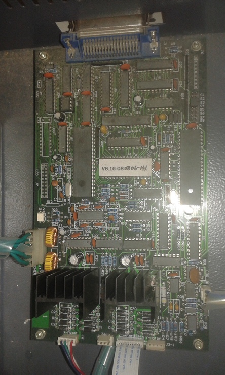

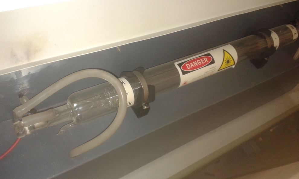

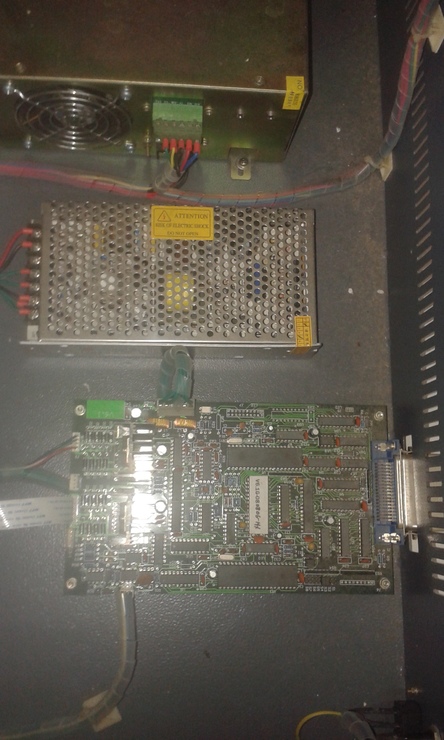

szia
kicsit gyengélkedtem  csak ma tudtam kéet csinálni a belsejéről
Jól látom, hogy minden IC tok akkurátusan felcsiszolva ?

De olvasok :) de az a bekötés nem a dioda laser-hez van?
És ha a vezérlőjelet a CO2 cső tápjának a pwm bemenetére kötöd akkor más is csinálja amit kell...
