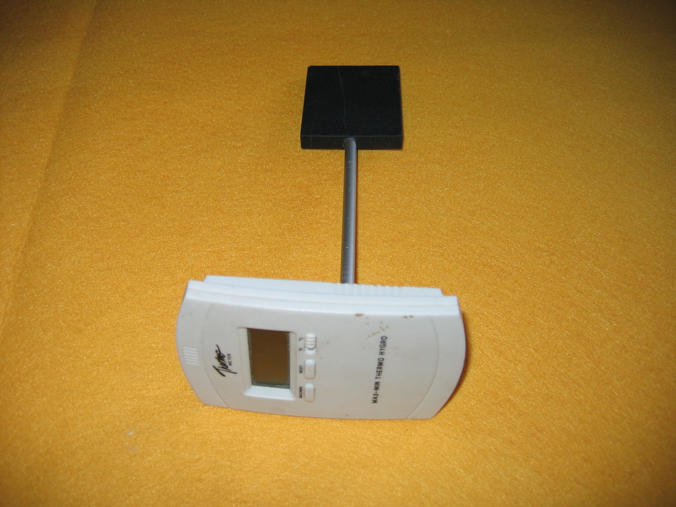

Most, a mérésre meghatározott időn gondolkodom.
Pál múltkori kép linkjén, 28,4 sec a mérés ideje, majd 20 sec várakozás után leolvasás.
A képen, egy 100W-ra skálázott műszer látható.
[#t169p11635#]
Az előbb linkelt videóban, emberünk 38 sec mérési időt említ...
Ő is egy 100W-ra skálázott műszerrel operál.
Mi határozza meg a mérés idejét?
Látszólag, egyforma a fotón, és a videón látható két műszer.
Talán, a fekete hasáb fizikai méretei a hőmérő végén nem egyformák? [#nemtudom]
Ilyen nagy ennek a hőtehetetlensége?
No már csak ezért is inkább a hőelem kis kockában verziót erőltetné.
Egyébként érdekes egy gyári(?) műszer az a linken, tizedmásodperces pontosságot követel meg, miközben a környezeti hőmérsékletet meg sem említi.
(jó lenne az ért elolvasni az igazi manuálját)
Itt, a K-típusú hőelemet használja a méréshez.
Viszont, itt is nagy, vagy még nagyobb az elox alu hasáb(kb. 38x38x3mm)hőtehetetlensége.

Nem lehet, hogy ezek egyszerű kaloriméterek?
Egy hőmérő, ami a végén lógó hitvány fémdarab hőmérsékletének meghatározott idő alatti emelkedését méri.
Az emelkedés arányos az elnyelt hő-munkával.
A hőmérő meg nem fokban van skálázva, hanem egyből Watt-ban.
Mert akkor egy nagyobb tömegű hitvány fémdarab hőmérsékletének ugyanannyi idő alatti ugyanakkora emelkedéséhez nagyobb elnyelt hő-munka, vagyis nagyobb lézerteljesítmény köll.

Kalibrálni, igazán nem akarom.
Nem az a célom, hogy egy "műszer" legyen belőle.
Elmondom miért csináltam.
(de a lentebbi írásaimból, is sejthető):)
Összehasonlító "méréseket", vagy inkább csak teszteket kívánok eszközölni.
Az összehasonlítás tárgya, a K40-esben levő eredeti molibdén tükrök,és pld. az általam kreált vörösréz tükrök közti különbség, vagy a mutatkozó veszteség, látható módon való detektálása, azonos anódáram mellett.
Vagy, akár a csőből kilépő nyaláb detektálása mos,és pld. fél év múlva.
Esetemben még az is mindegy, hogy 28,4 sec. vagy 38 sec. a hasáb nyalábban tartásának, vagy a mérésnek az ideje.
Nincs jelentősége.
Lehet az akár tíz, de akár ötven másodperc is.
Szerintem, a hasáb fizikai mérete, de talán még az anyaga is mindegy.
Egyetlen betartandó "szabályt" látok. Nevezetesen, jó hőelnyelő felület kell a hasábra, vagy jó hőelnyelő, a bevitt hőt jól tűrő anyagból kell a hasábnak lennie.
És talán, még egy fontos dolog. Olyan legyen a hasáb felülete, hogy a lehetőségek szerint, a legkevesebbet verje vissza/szórja szét a rá irányuló nyalábból/fényből.
Amit viszont lényegesnek tartok a tesztnél...
Lehetőleg egyforma legyen a hasáb besugárzásának ideje, mindkét, vagy mindegyik mérésnél.
Ezért akarok/kell egy pontos időzítő, amivel biztosítani tudom a hasáb "besugárzási" idejének egyformaságát mindegyik mérésnél.
Aztán majd, a másodpercek...kialakulnak.
Hogy a kreált hőmérőm a skálán milyen C° értéket fog mutatni, az gyakorlatilag, mindegy is.
Persze, elegánsabb egy Watt-okat mutató skála. de a skála akár mutathatna nekem kisnyulat is, egyet, kettőt, hármat...
Az a lényeg, hogy az összehasonlító mérésnél is ugyanúgy mutassa a kisnyulakat, egyet, kettőt, netán...hármat.:)

Azért egy műszer az mégis csak egy műszer. De kalibrálatlanul. . .
Az összehasonlítás végén fogod tudni, hogy hány kisnyúllal eltérő hő-teljesítményt tol bele a sugár a fémdarabba az egyik tükör használatakor, a másik tükör használatához képest.
De az mire jó? Hogy lesz a kisnyúlból valami szabványos értekkel összehasonlítható adat.
(Amúgy, tisztelem a kisnyulat.)
Esetleg jól mérhető hő-munkát kéne beletolni a céltáblába.
Az elektromos munka jól mérhető (tUI) és egy célszerűen tokozott (TO-220 esetleg DPACK) félvezető vagy ellenállás hővé alakíthatja.
Így szimulálható volna a lézer által bevitt hő-munka és még mérhető is.
