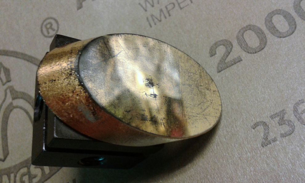

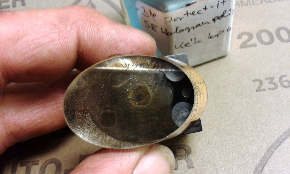

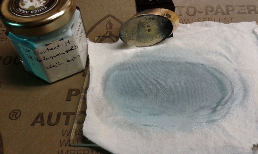

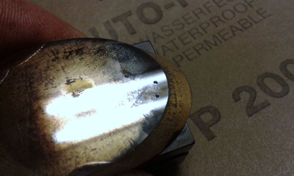

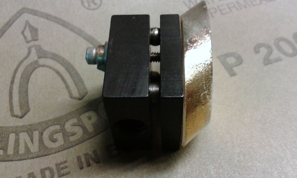

Pár kép a tükörről...
1.kép- Maga a tükörtartó, a ragasztott fémgőzölt üvegtükörrel. A tartó, finom kis szerkezet, pontosan, precízen állítható.
2.kép- A tükör felületén, igencsak látszanak a közel öt év munka,és a sokszori "gondos" :) tisztogatás nyomai.
3.kép- Polírozási kísérlet, a "legfinomabb" szemcséjű, kék színű pasztával.
4.kép- A polírozás eredménye...
Pár tolás után, intenzíven kopik a még meglévő(gondolom csak pár mikronos)fémgőzölt aranyréteg. olyannyira, hogy a tükör jobb oldalán, már...egyáltalán nincs is!:)
5.kép- Kíváncsiságból, kb. 8-10W-al "meglőttem" a tükör üvegfelületét, ahol már egyáltalán nincs rajta az aranyréteg. A két lövés nyoma,(a két kráter)jól látható a kép jobb oldalán.
Összefoglalva...
Lejárt az idejük ezeknek a tükröknek, nem érdemes, de nem is lehet ezzel a módszerrel felújítani őket.
(tapasztalatszerzésre viszont, jók voltak):)
