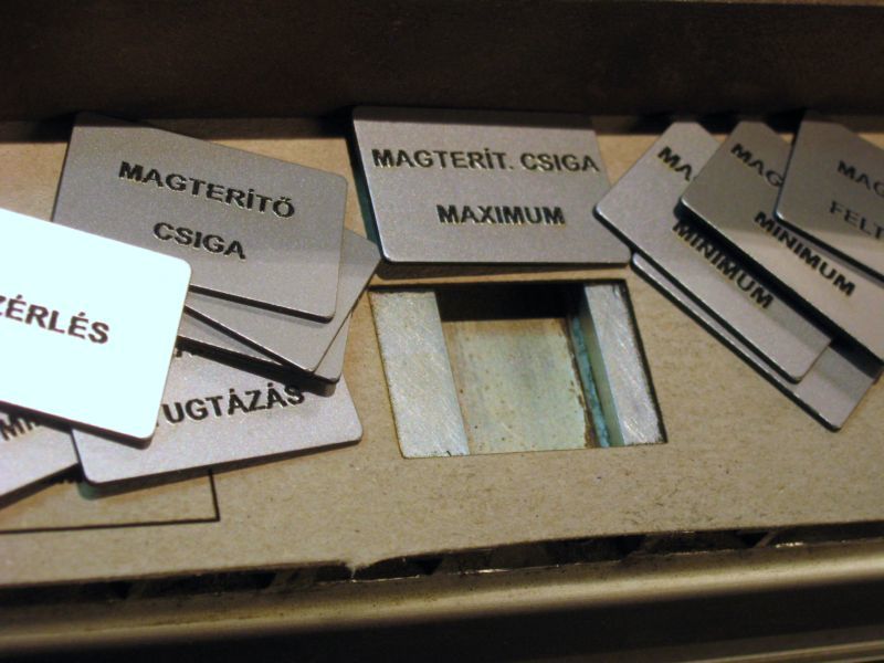

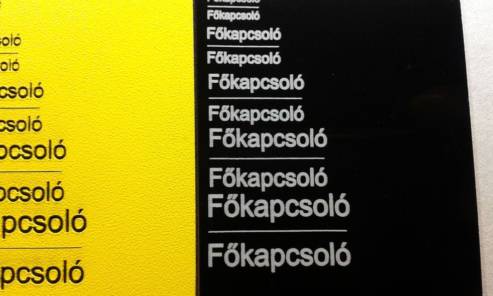

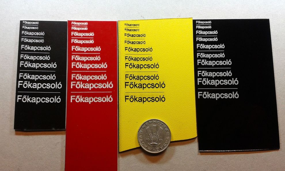

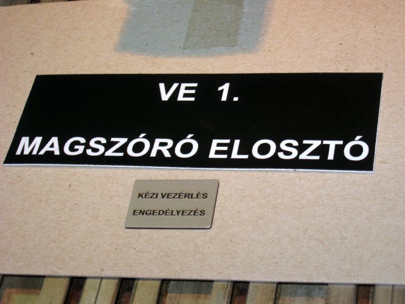

A K40-esem tesztje, színes, lézerrel(is) megmunkálható műanyag gravírlemezekre.
A legkisebb betűk, talán 3mm karaktermagasságúak.

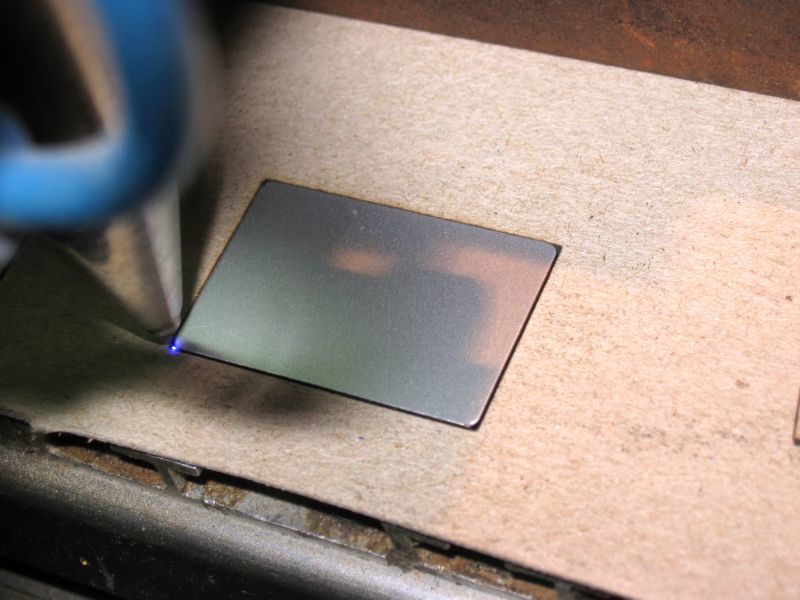

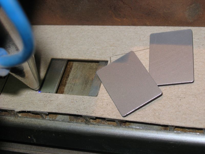

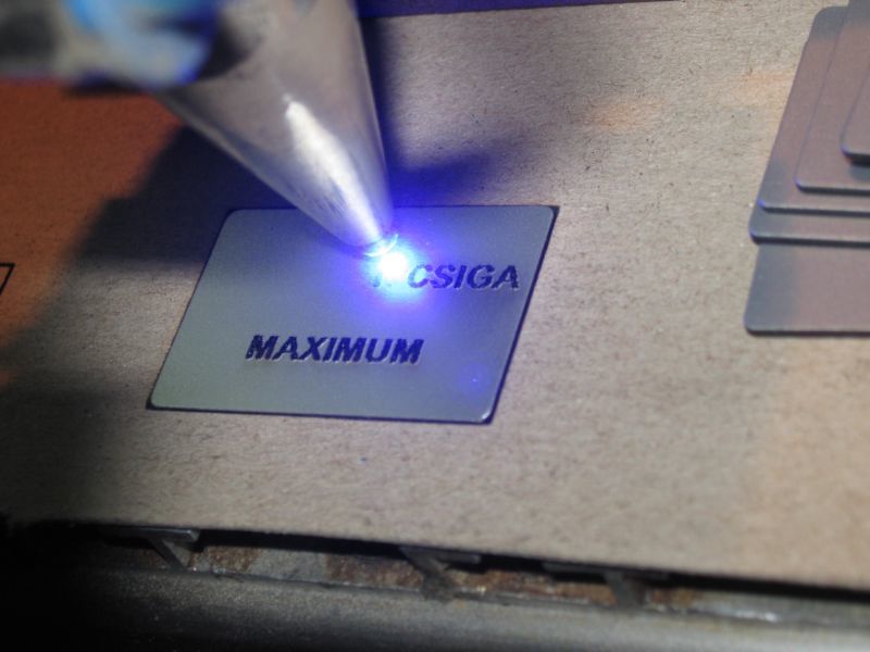

A Möller 216480 címkét használom. Apró tűpontok vannak benne ott is ahol nincs felirat a lézerezés után. A szövegvonaltól kb 1-1.5mm-re. Olyan, mintha pillanatra begyújtana a lézer.  Képet most nem tudok csatolni, de ha nem felejtem el valamelyik nap bedobom ide.
Én is gravíroztam a Moelleres kis táblácskákra.
Igaz, még a kék 2W-ossal.
A CO-val, még nem volt szerencsém hozzájuk.
Valahol van pár db. egy zacsiban maradék a Moelleres táblákból, meg fogom próbálni a CO-val is, de szerintem menni fog gond nélkül.
Valami nálad, nincs rendben a gép körül.:(
A kék lézerezett Moeller táblácskák...

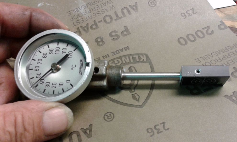

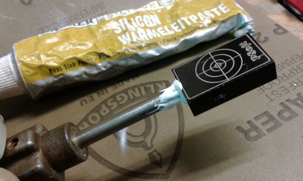

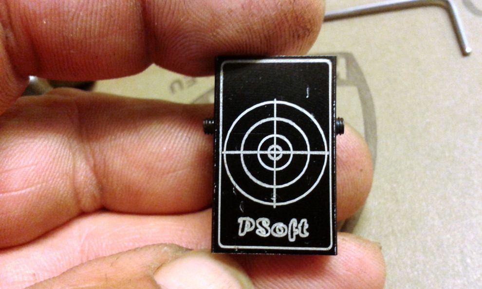

A hasáb mérete 30x18x8mm lett.:)

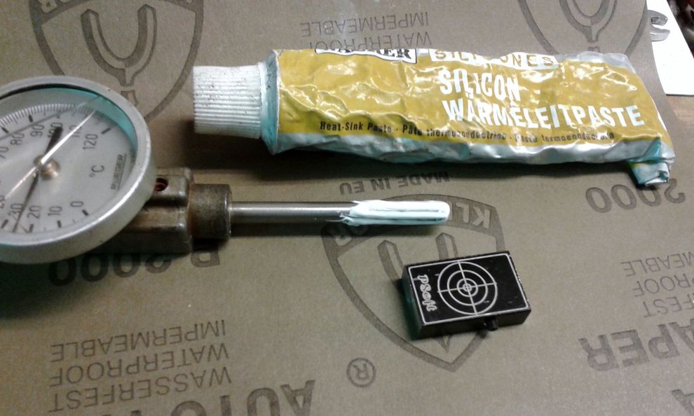

Oldalról, két M3-as menet a hasábban, a két hernyó rögzít a hőmérő szárán.
Nem is kellett volna, mert a hőmérő szára szorosan ül a hasábban. Inkább csak a hőtágulás miatt tettem a két hernyót.

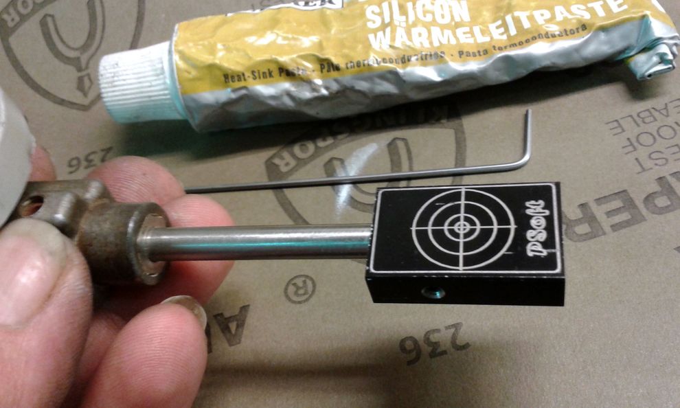

Jelentősége nincs, de kicsit "kicicomáztam" a fekete eloxált alu hasáb felületét.:)
A hőmérő szárra húzás előtt, kis pasztát is adtam neki.
Ezt 1000x tartósabbra is meg lehet csinálni akár egy kis kékkel is !
Ragasztok rá egy kis ragszalagot kivágom kékkel, leszedem amit kell majd megfújom homokkal kb 10 másodpercig.
Az utána csak a kis sarokcsiszoló meg a lamellás tárcsa szedi le [#nevetes1]

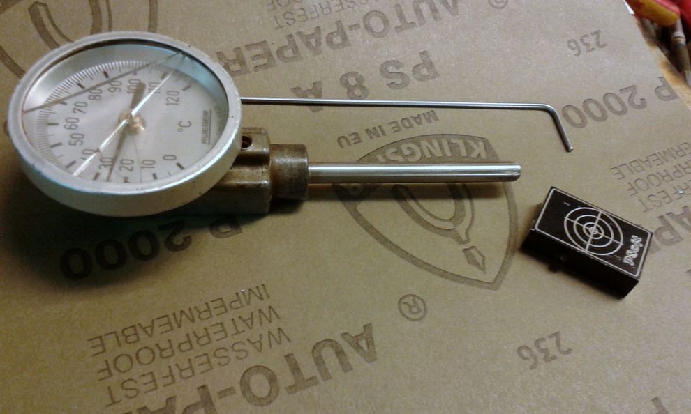

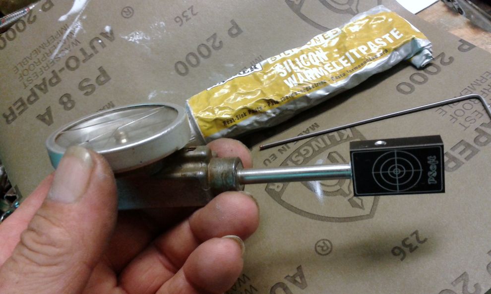

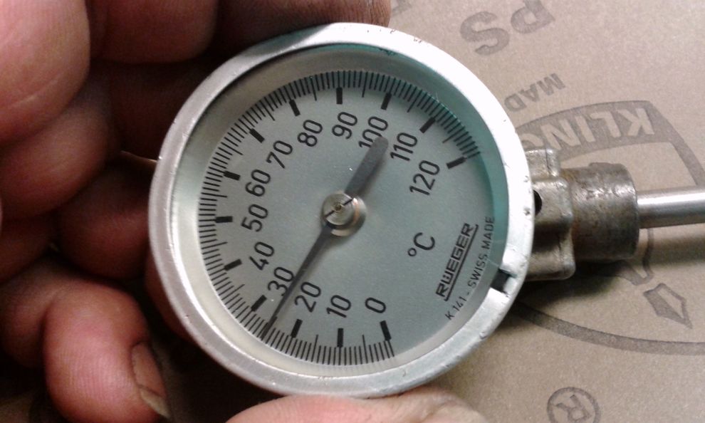

Törött volt a hőmérőm üveglapja.
1,6mm-es víztiszta plexiből, vágtam rá egy új ablakot is.
(ha már egyszer szét kellett szednem):)

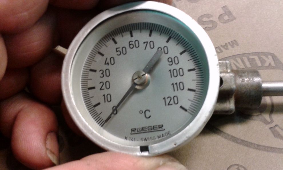

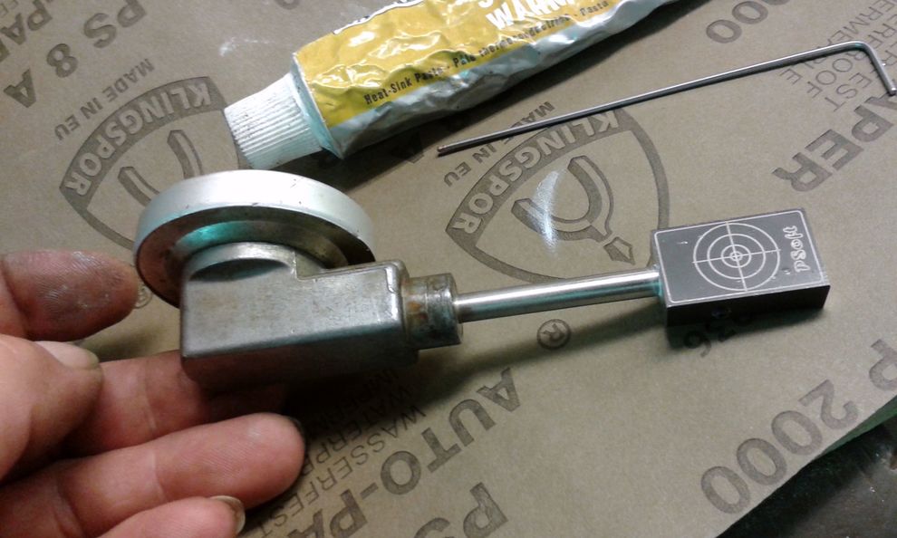

A szétszedés célja, a számlap forgathatóvá/elfordíthatóvá tétele.
Viszonylag egyszerűen sikerült megoldani, hogy a számlap, a külső alu gyűrű körbeforgatásával elforgatható legyen.
Azt hiszem kész a mérőkém, mostmár csak a mérés/összehasonlítás metodikáját kell kidolgoznom.:)
