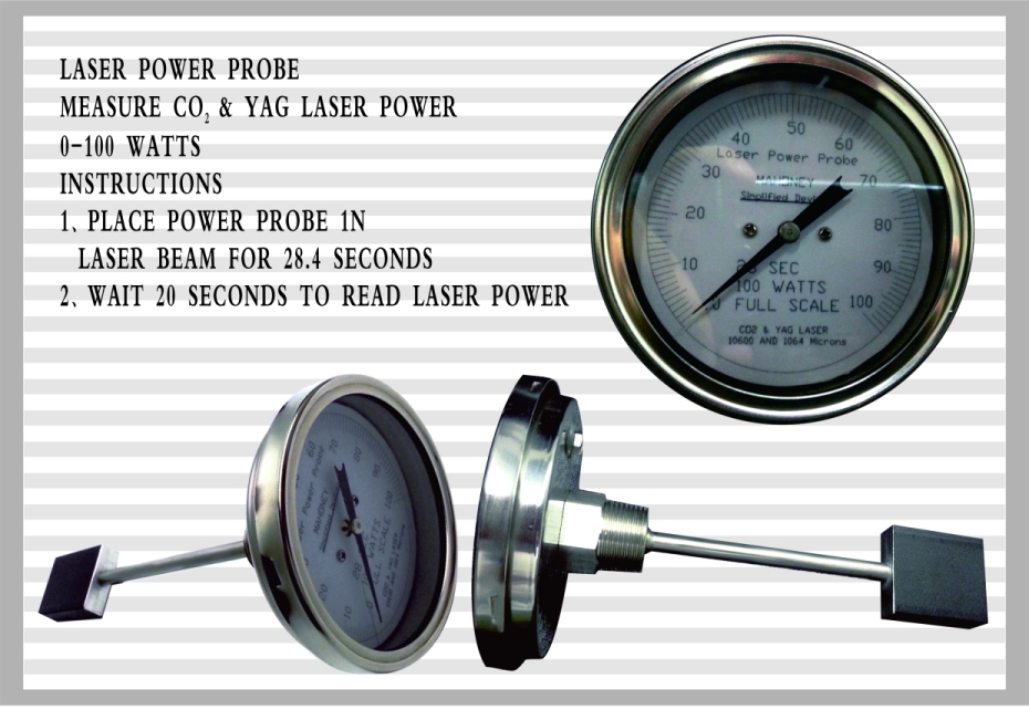

A gyári lézer power mérőke egyszerű mint a faszög ! (mint melléket ábra mutatja)
Egy adott tömegű tömb amit a sugár felmelegít és ennek a hőfokát méri.
Csak példának !!!
 1 liter víz hőfokának 1 Celsius fokkal való emeléséhez  1.161 wattóra energia szükséges.
Ezt valami fémmel is ugyanígy össze lehet hozni a kalibrálást meg rábízhatjuk az idő tényezőre. [#papakacsint]
Van ilyen home-made tester Bélának a kék-hez.
Azért jól bekalibrálták ezt a kütyüt, hogy pont 28.4 sec-ig kell melegíteni és 20 mp múlva leolvasni. És ha nincs pontosan a fókuszban, -akkor bukik a 28,4 sec-os idő...?
Inkább összehasonlító mérésre praktikus
Akkor, 'anno az én kék lézeres fókuszpont "bemérés" tesztem/kísérletem...nem is járt túl messze a valóságtól!:)

Ez csak power mérésre van, tehát mindegy a fókusz, illetve fókuszálatlanul szokták inkább mérni !
Inkább a rezonátort mérik, hogy jobb vagy rosszabb lett.
Aha, így már értem.
Értem, világos amit írsz.
Az említett hőmérséklet méréses példát inkább a mérési elv szemléltetésére hoztam.
Ott ugye, egy logikus mérési pont volt, a fókuszpont.
Te veszteséget szeretnél mérni.
Akkor mi a probléma ?
Igen, veszteséget akarok mérni, vagy, viszonyítani.
Nincs probléma, a mérési elvvel nem voltam egészen tisztában.
