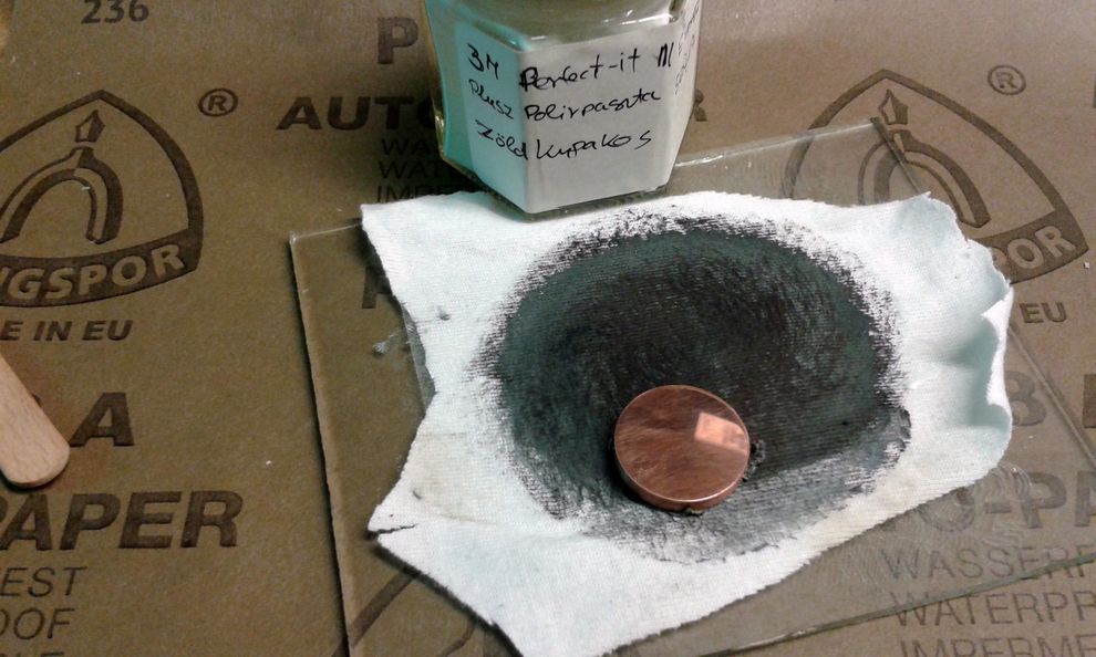

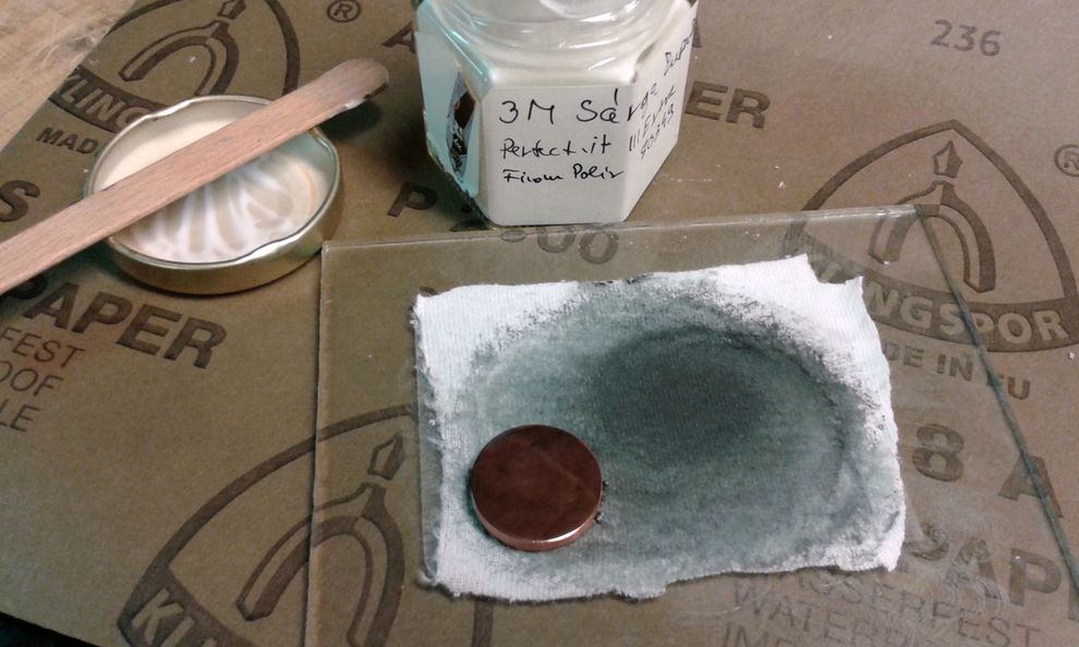

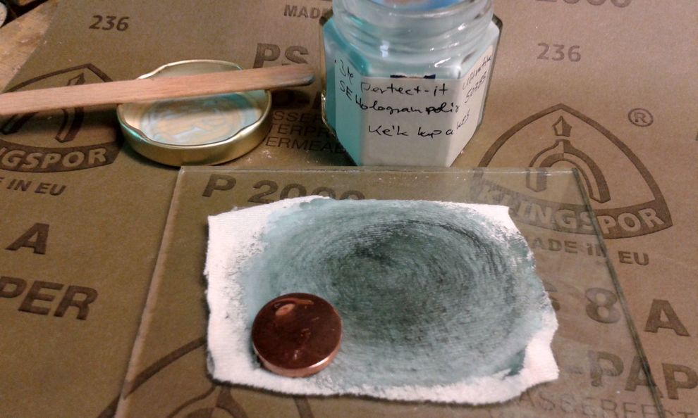

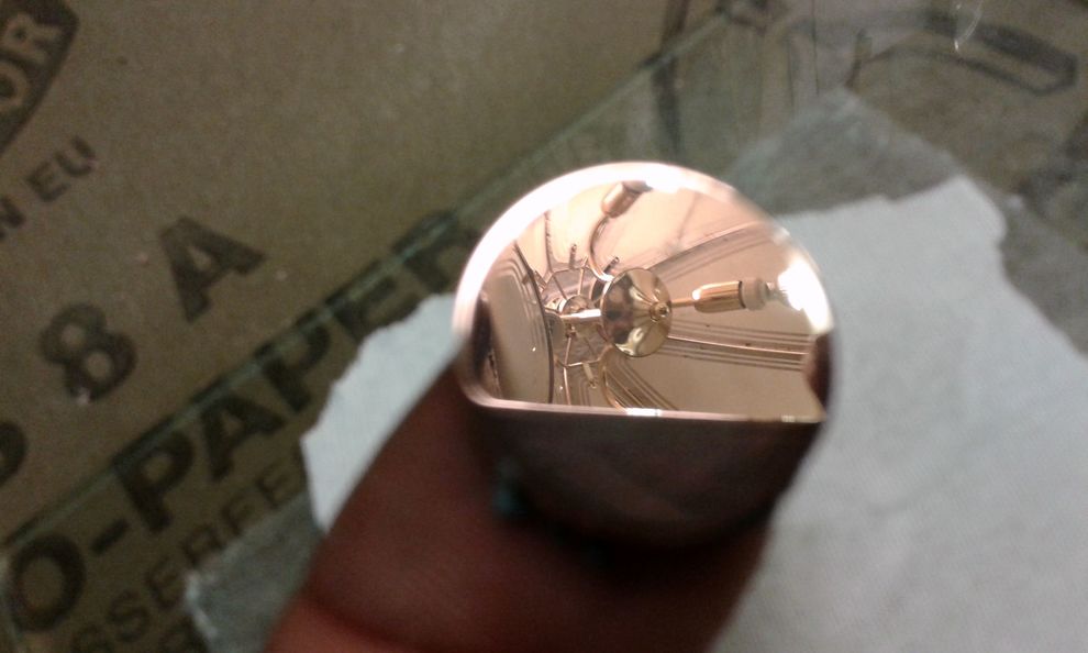

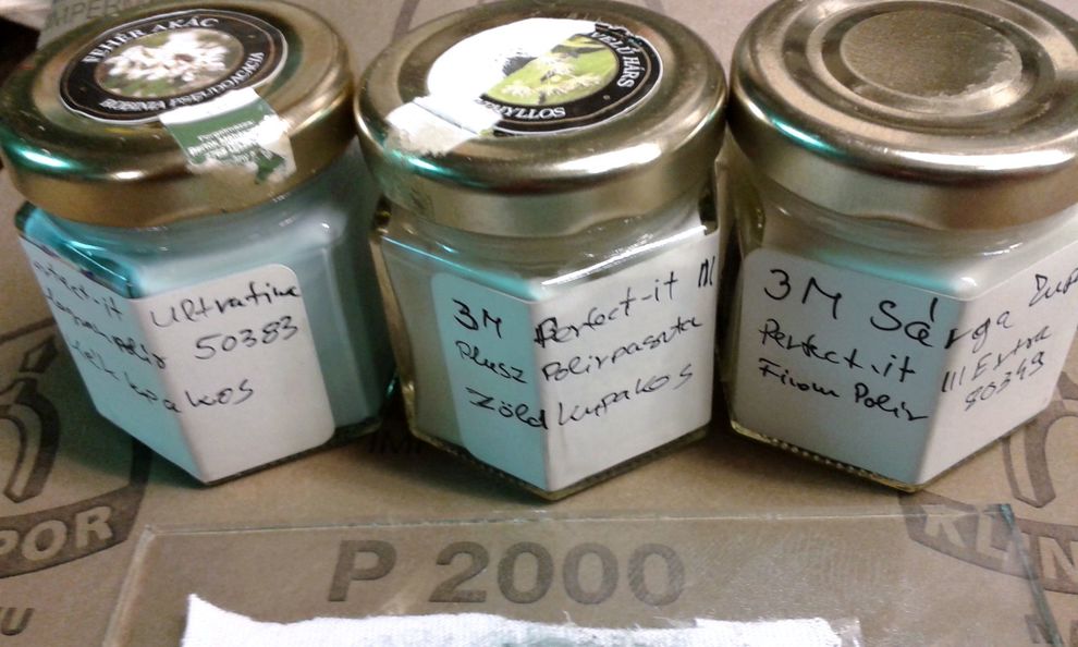

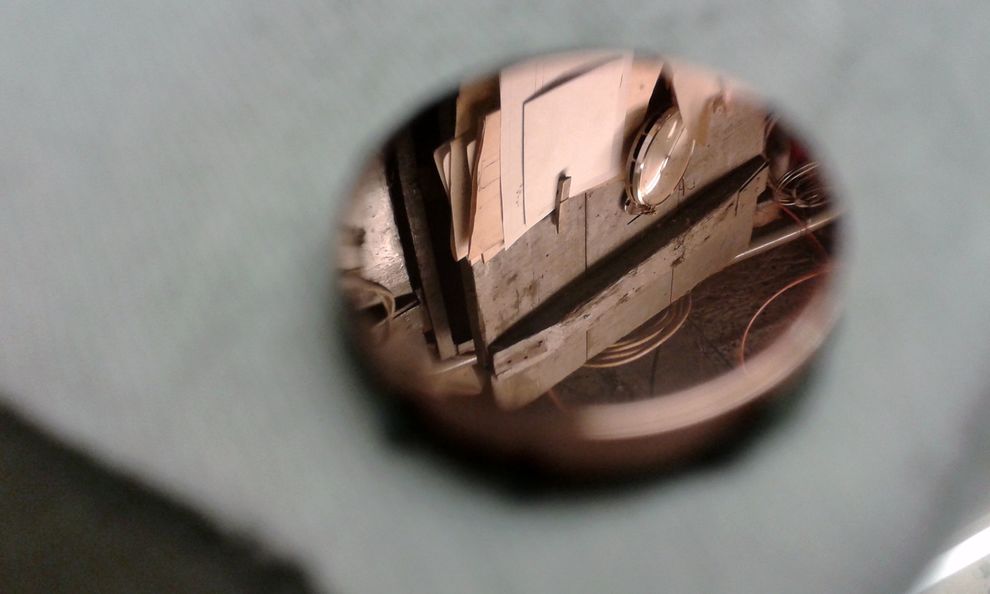

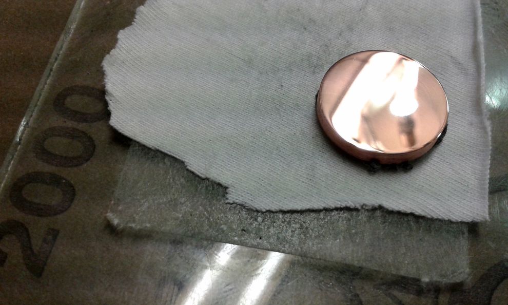

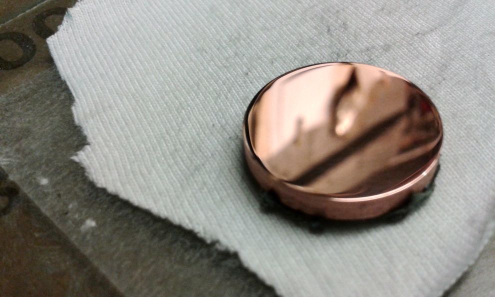

Lentebb,(úgy három hete) a réztükör polírozás kapcsán volt itt szó a 3M polírpasztákról.
Még akkor,egy kedves lézeres kollégától, Fekete Robitól kaptam kipróbálásra mindhárom pasztából egy keveset.
Ma, olyan esős délután volt,(nem volt kedvem permetezni):)így végre teszteltem a pasztákat.
Néhány mondat ezzel kapcsolatban...
2500-as vízpapír után próbálva, nem hozta a várt eredményt.
Szép,és csillogóan ragyog a felület, de...
A vízpapír nyomait, nem, vagy csak nehezen tudtam a 3M-es pasztákkal eltüntetni.

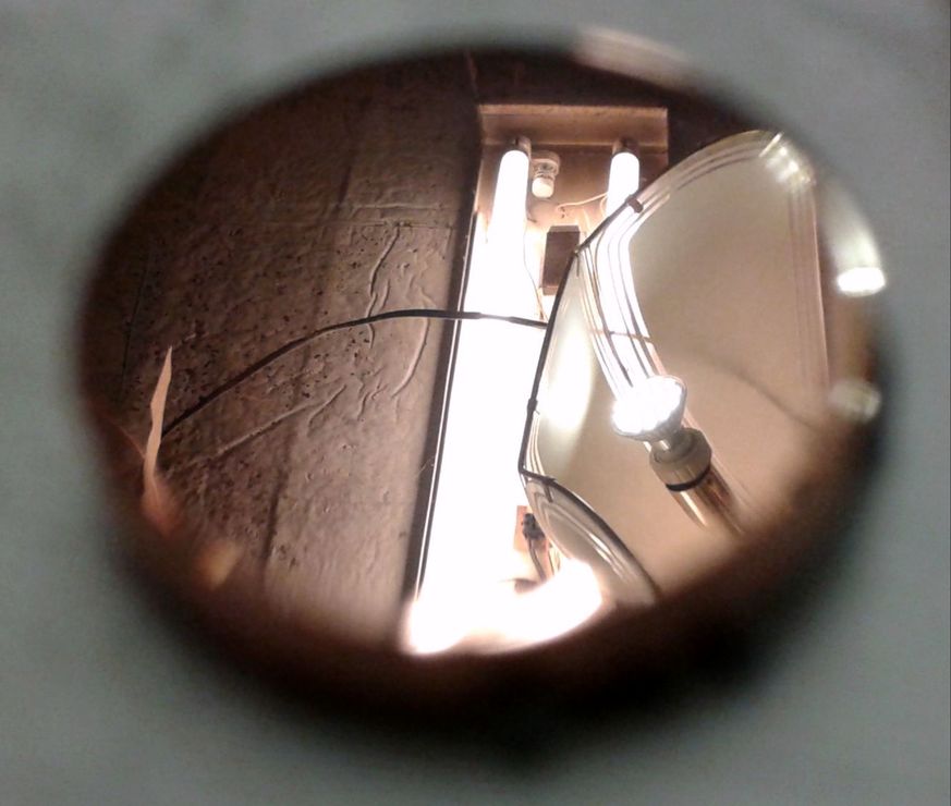

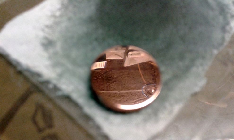

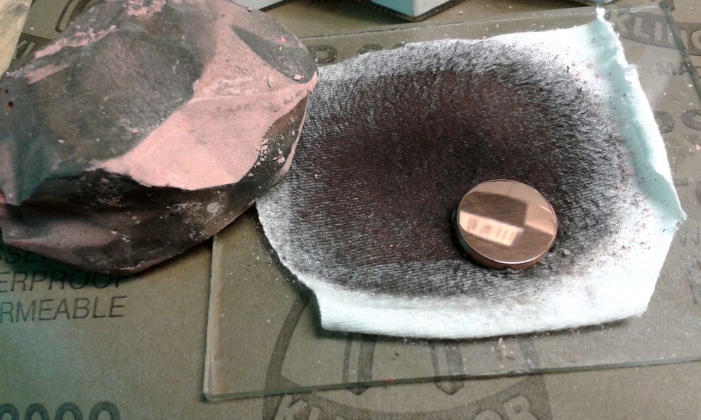

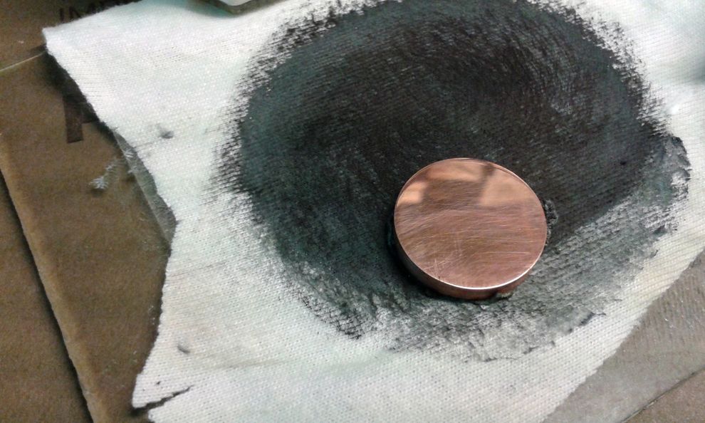

Így másodszori kísérletre, a 3M-es paszták előtt, bevetettem a régi, már jól bevált saját pasztámat is.(képeken látszik)

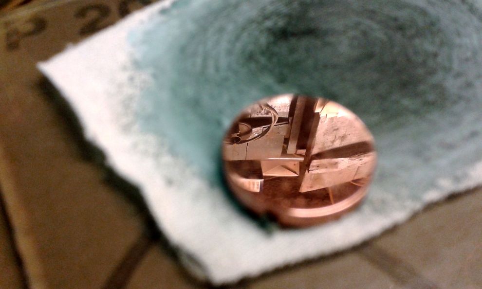

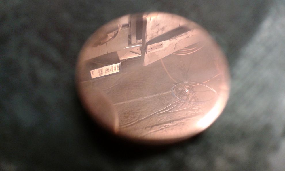

Utána már, szinte gyerekjáték volt a ténylegesen ragyogó, tükrös felület elérése a 3M-es pasztákkal.
Tisztán kézi volt a csiszolás a vízpapírokkal,és utána a pasztás polírozás is.
Köszönöm Robinak a segítséget/lehetőséget, a 3M-es paszták kipróbálásához.
Pár kép a műveletekről,és az eredményről...
Még öt kép...
És...még négy.

Nagyon jók lettek! Gratulálok!  :)
Köszi, hogy megosztottad!
tehát a paszták jók, csak nagyon elő kell készíteni a felületet...
Az első tükreidhez képest látsz különbséget?
főleg a kék színű az amire kíváncsi vagyok , hozott lényeges változást?
elvileg az a legfinomabb szemcseméretű...
R.
Gondolom túlságosan finom pasztákat kaptál.
Én is políroztam tegnap...csak én úgy 2négyzetméternyi kajakot :) géppel csináltam, 320-as papírral indítva, de így is izomlázas vagyok.
Esetleg a 2500-as papírnál bő vízzel, és nagyon enyhe nyomással, kell befejezni a csiszolást.
