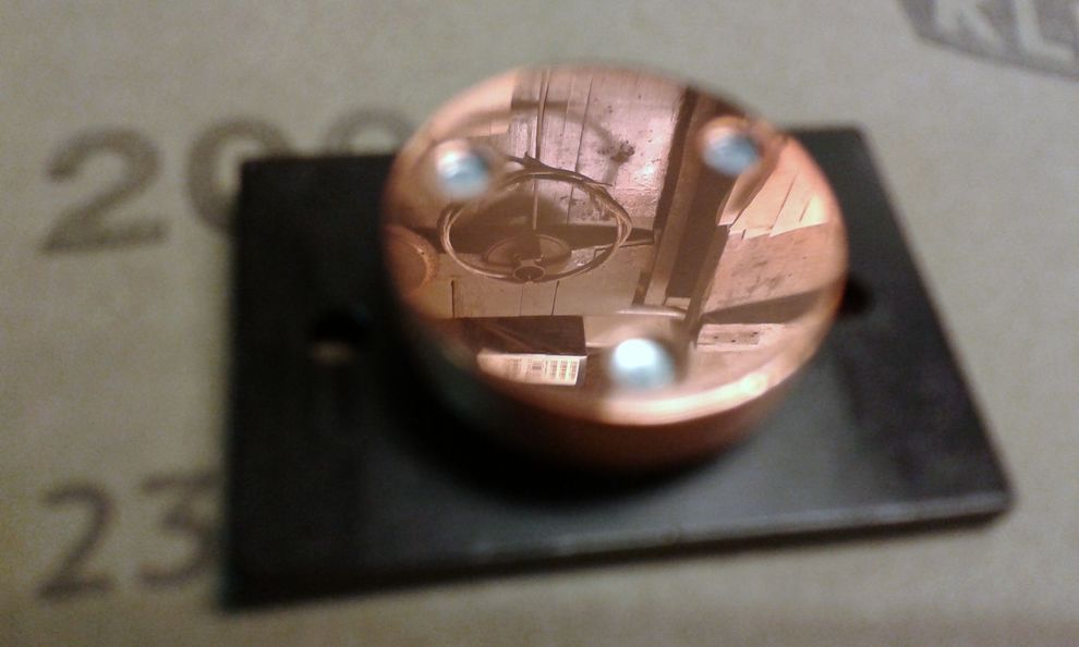

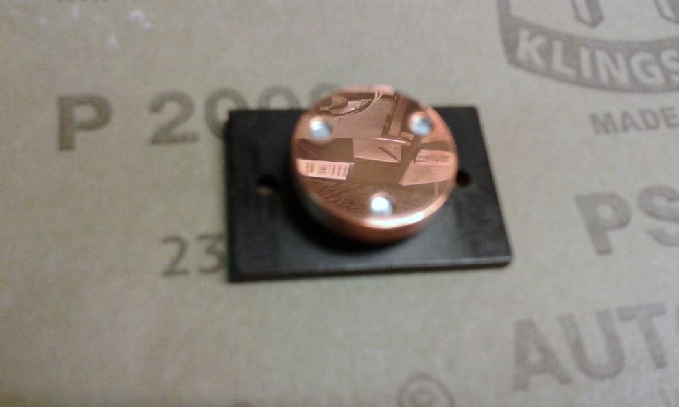

Nos...
Szinte minden a felület megfelelő előkészítésén múlik.
Ha a csiszolás nem megfelelő felületi minőségű, akkor a polírozás sem lesz az.
Itt ugye, elsődleges az egysíkúság tartása, a "gödör",és barázdamentes felület.
Jobb a most, ezekkel a pasztákkal készült "teszt" tükör, mint a csak "klasszikus" pasztával polírozott.
A másik...
Lényegesen rövidül a polírozásra fordított idő, látványosabb az elért hatás.
A kék paszta adja meg a végén a "ragyogást" a felületnek.
Valami szilikonos cucc lehet, más, mint a másik kettő.
Könnyen, ellenállás nélkül "siklik" a már majdnem tükör rajta, mintha légpárnán tologatnád.

Kb. három hete políroztam az első réztükröt, amit akkor, be is tettem a módosított K40-es fejbe.
(akkor, mutattam képeket a fejről)
Azóta, ugyan nem napi rendszerességgel, de azzal a tükörrel használom a gépet.
Mikor mutattam a réztükröt, többen felvetettétek a réz oxidációjának a problémáját.
Ma délután szétvettem a fejet, kíváncsi voltam a tükör állapotára.
(no meg, át akartam polírozni a "kék" pasztával is)
Oxidációnak, opálosodásnak, a nyaláb okozta foltosodásnak, nyoma sincs ennyi idő után a tükör felületén.
Ránézésre, ugyanolyan állapotú a réz tükör, mint ahogy három hete betettem a fejbe.
De hogy a kérdésedre is válaszoljak...
Akkor, alkoholos puha ruhadarabbal töröltem át a tükröt, az szépen lehozta a "klasszikus polírpaszta" maradványokat róla.
Most, hogy kivettem a tükröt, a tükörtartó lappal együtt vettem ki,és úgy políroztam át a "kék" pasztával, hogy nem vettem le a tükröt a lapról.
(így nem ment el a tükörbeállításom, nem kellett újra "hangolni" a fejet)
Így viszont, az alkoholos áttörlés, csak a felületről takarította volna le a paszta maradványokat, a 3db. M3-as menetes állítófuratba rakódott pasztát nem.
Ezért, fogtam egy féktisztító spray-t,és a furatokba rakódott pasztamaradványt azzal "mostam" ki.
A féktisztító is tökéletesen eltávolítja a pasztamaradványokat.
A spray "leszáradása" után, már elég volt a fentebb említett puha ruhadarab a tükörfelület áttörléséhez.
A képeken a fejből kivett tükör felülete, kb. 3 hét után.
