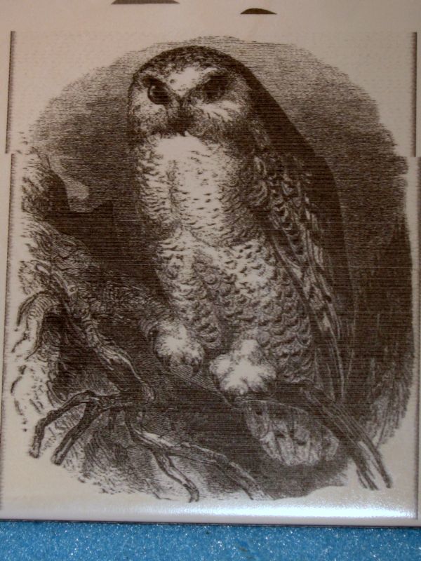

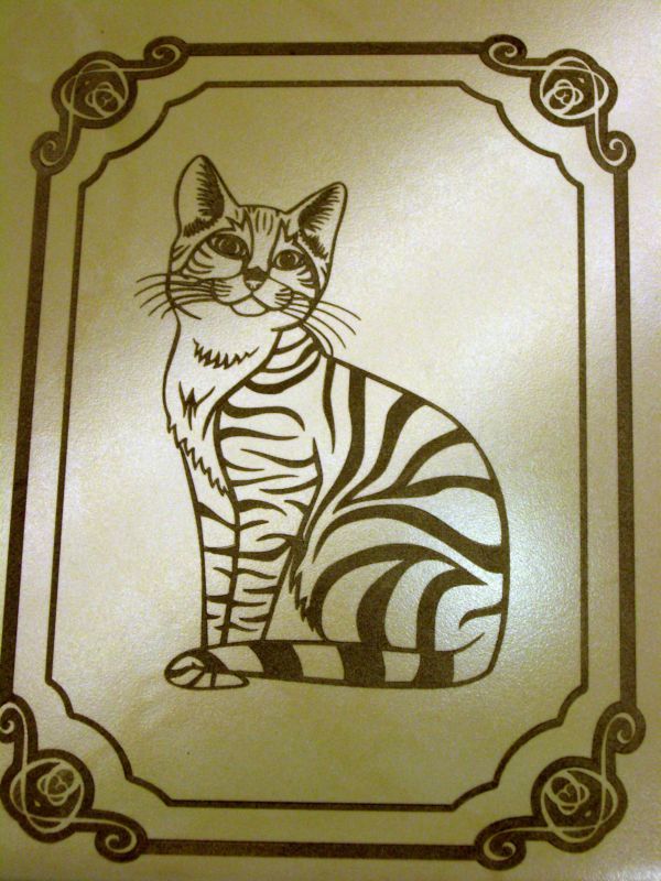

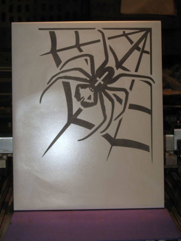

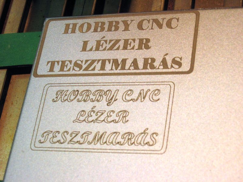

Nem akartam megint idepakolni, de...legyen.
Ezek mindegyike a Berneres cink-alu spray-el készült, csempére/járólapra.
