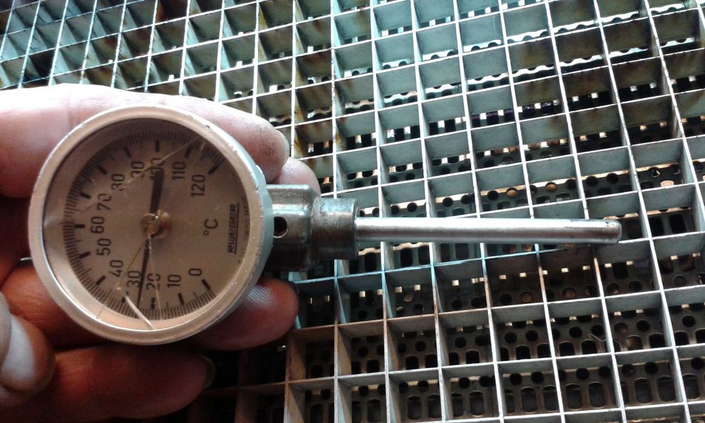

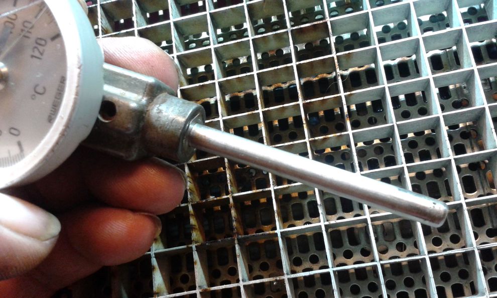

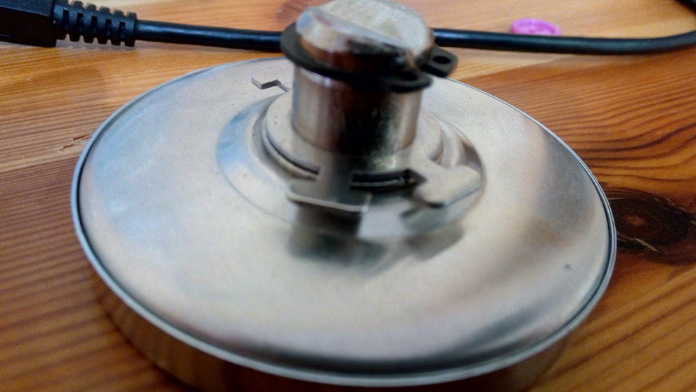

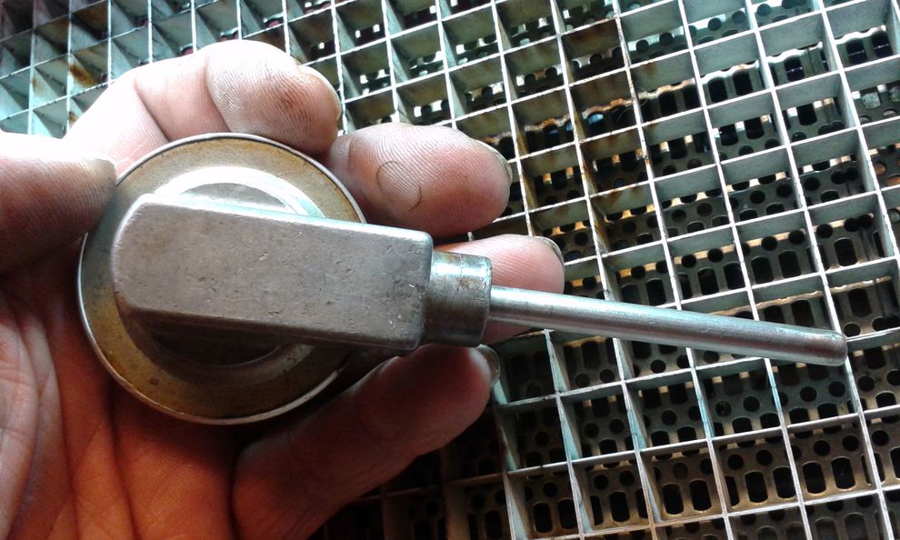

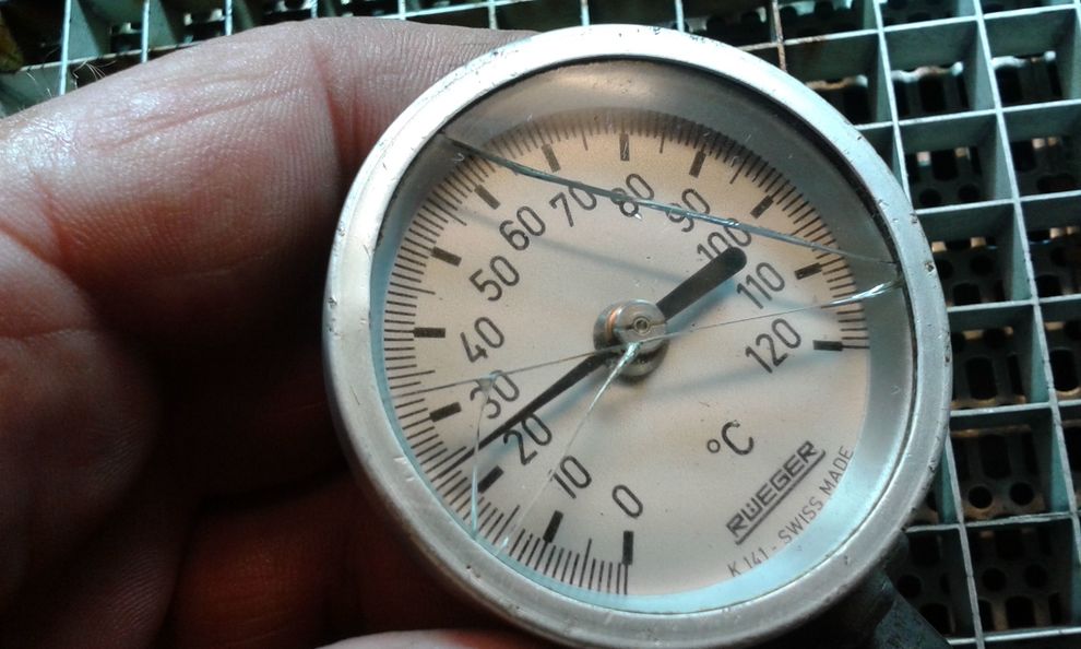

Egy, donornak tűnő hőmérő...
Mekkora legyen a "tömb" a szonda végén?
(én, kb. 20x20x10mm-re gondoltam)
Jah,és milyen anyagból?
(vörösréz, alu, barnított/feketített acél)
Mást is meghallgatok...
Nem precíziós méréseket tervezek, csak összehasonlító teszteket, azonos paraméterek mentén.
Ehhez mit szólsz ?
Ott a tömb a végén!
Biztos ez is jó lenne.
De...
Szerintem, túl közel van(rövid)a "tömb".
Ebben a formában, macerás a nyaláb útjába tartani.

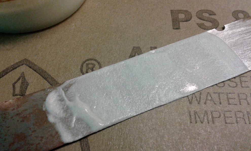

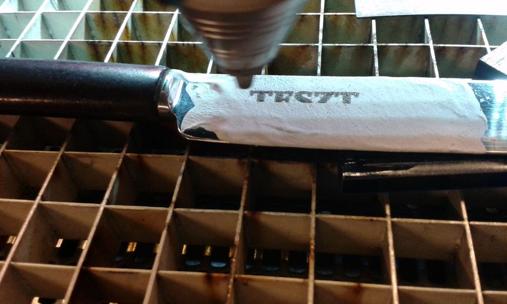

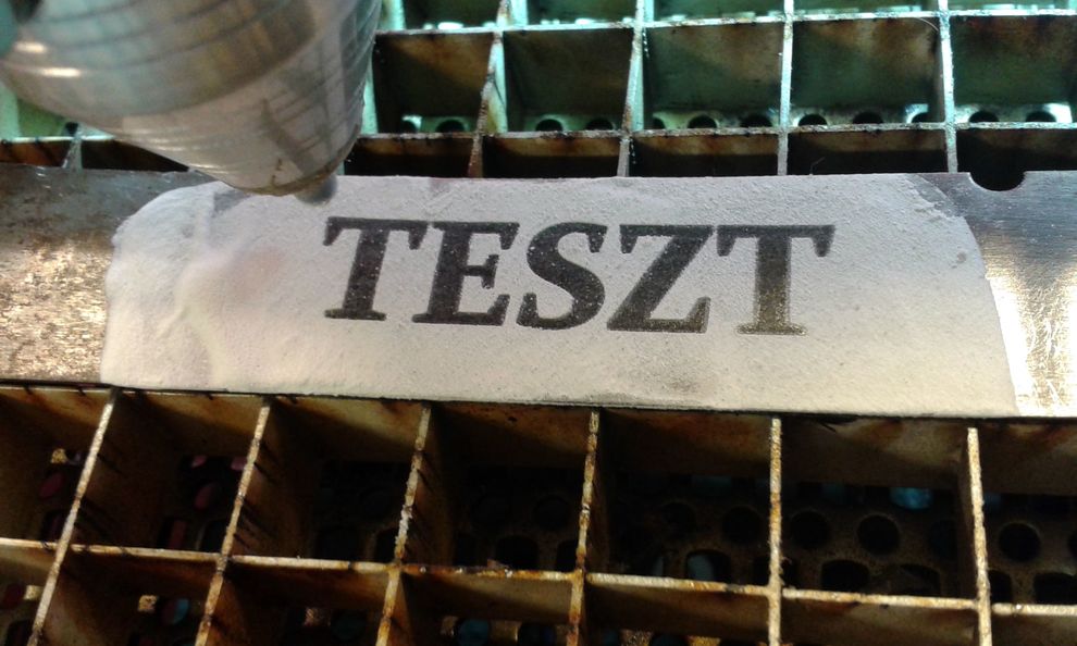

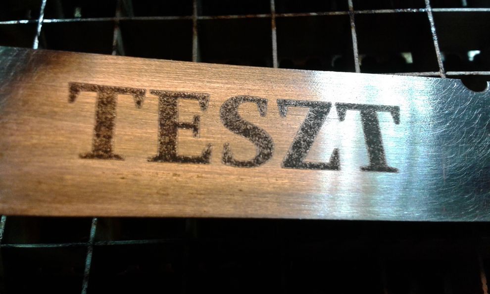

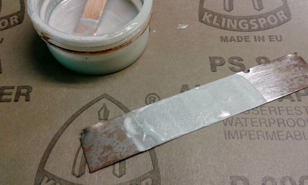

Zsírkő(talkum)?
Alkohollal keverve, kenhető, méz sűrűségű massza...
(hirtelen, ez volt kéznél):)

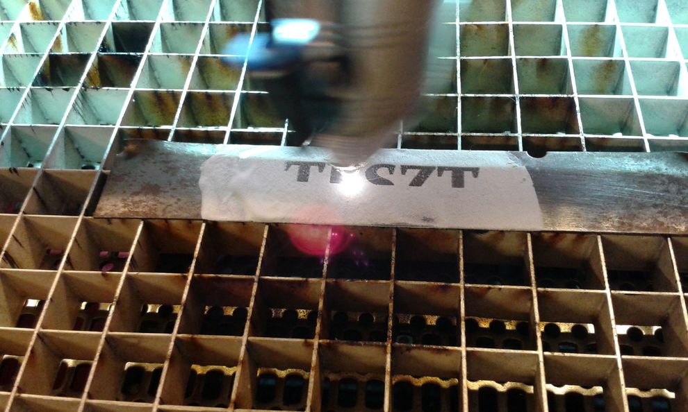

Egy darab, csiszolópapírral "fényesített" acéllemez.(trafólemez darab)
Power az 50W-os csőnél, 70-75% körül.
Sebesség 100mm/s.
Nem lett homogén fekete a felület, de tartós, nem lekaparható a jelölés.

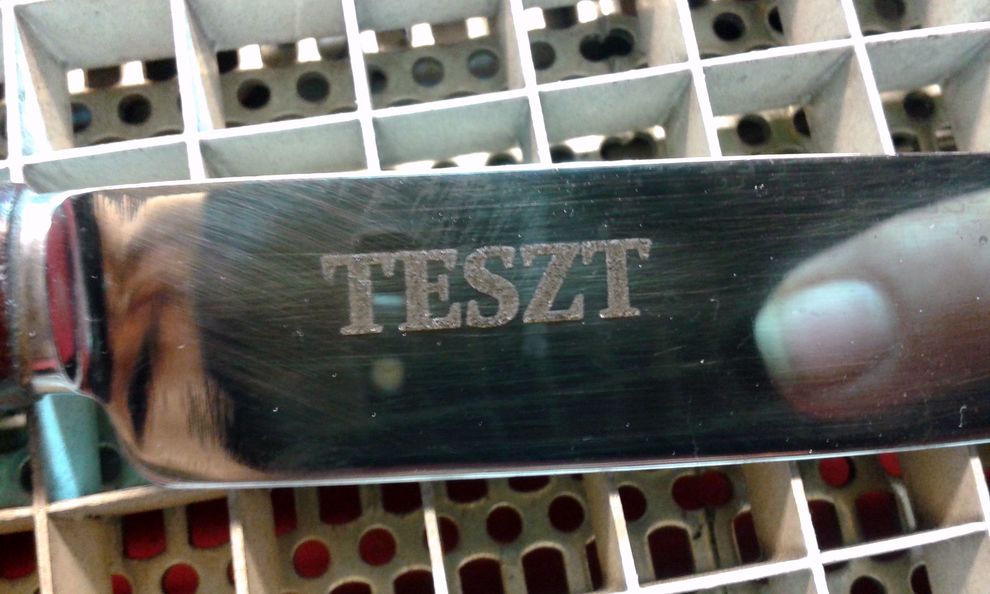

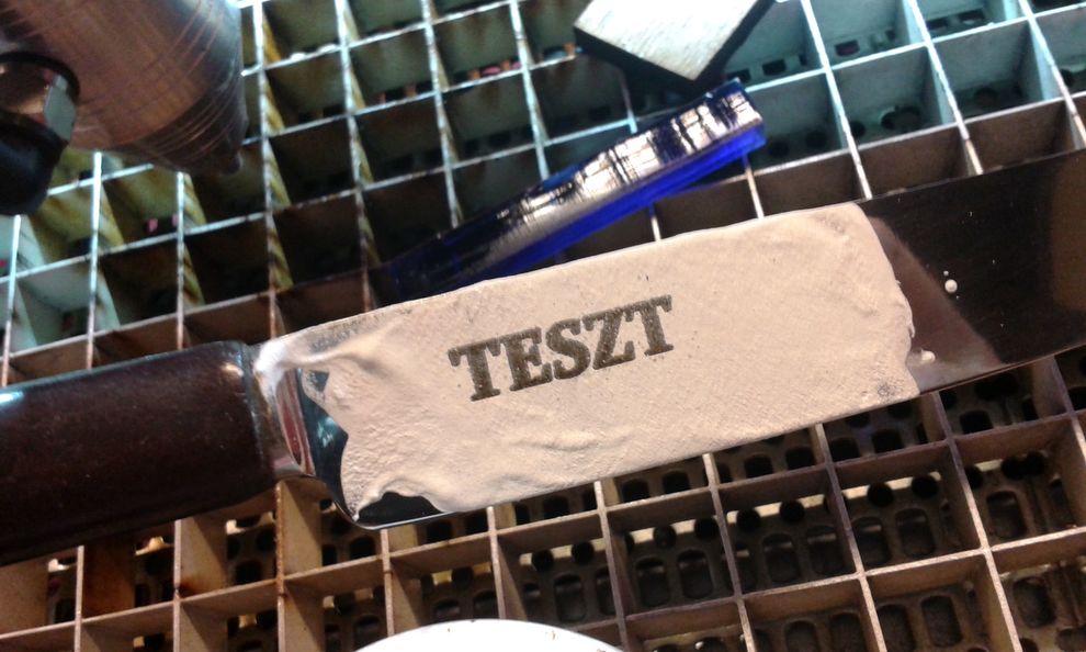

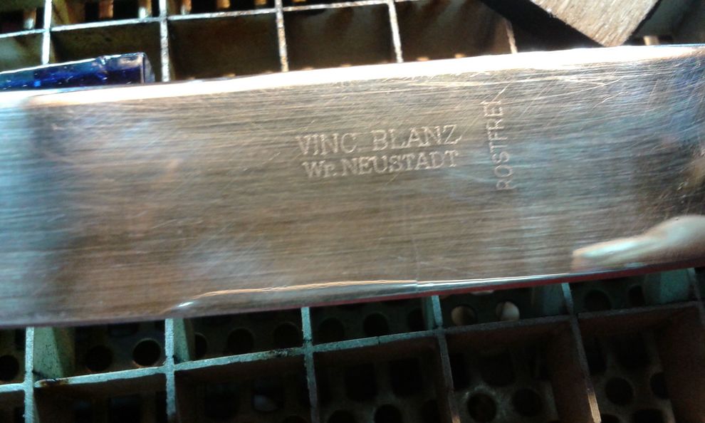

Ugyanez a talkumos(hintőporos)massza, egy Rostfrey konyhakés pengéjére égetve.
Itt sem lett homogén, fekete a felület, de a tartósság...ugyanaz, mint amit az acélnál írtam.
Az utolsó képen, a penge gyári jelölése.
(nyilván, nem ilyen pepecseléssel készült):)
