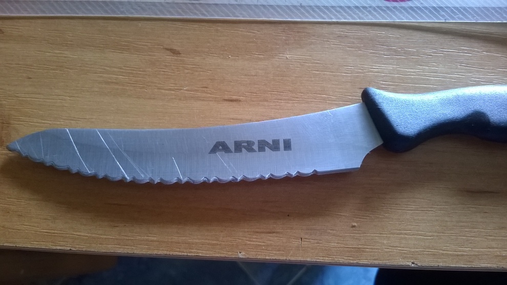

sunraw
Rozsdamentes anyagra, 300mm/s tempóval, 2 lépésből, közvetítő anyaggal.
Mi volt a "közvetítő" anyag?
Kereskedelmi segédanyag, vagy esetleg,...valami "saját recept" szerinti?
