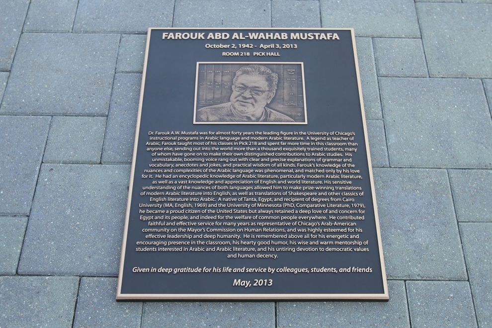

Itt egy közeli kép, de nekem innen sem világos, hogy mi az eljárás, ha savmaratott, akkor a háttér (alap) struktúrája az hogy került rá? (többfélét is tudnak, levélminta, homokfújt, sima, stb.) Biztos, hogy nem egyesével ragasztották fel a betűket egy ilyen alapra, az látszik. (meg a festés is)
Itt egy ahol a fotó és a kiemelkedő betűk egy táblán vannak:
k2rf792ud
Igen magas a betű.
Mem hinném hogy ennyit elektrolízissel ki lehet maratni.
Nem lehet hogy ez öntve van?
Előtte a negatívra cnc-vel felviszik a betűket.
Kiöntik.
Aztán az egészet bevonják, és a végén a betűket felpolírozzák vagy szálcsiszolják.

Szerintem
mezei egyszerűen marták, jó sokáig, és a textúrát is , egyéb utókezelések biztos kellettek, de alapból biztos így készült, legalább is én így csinálnám, csak jó maró kell hozzá meg vagy 5-8 óra mire ilyen lesz :)
