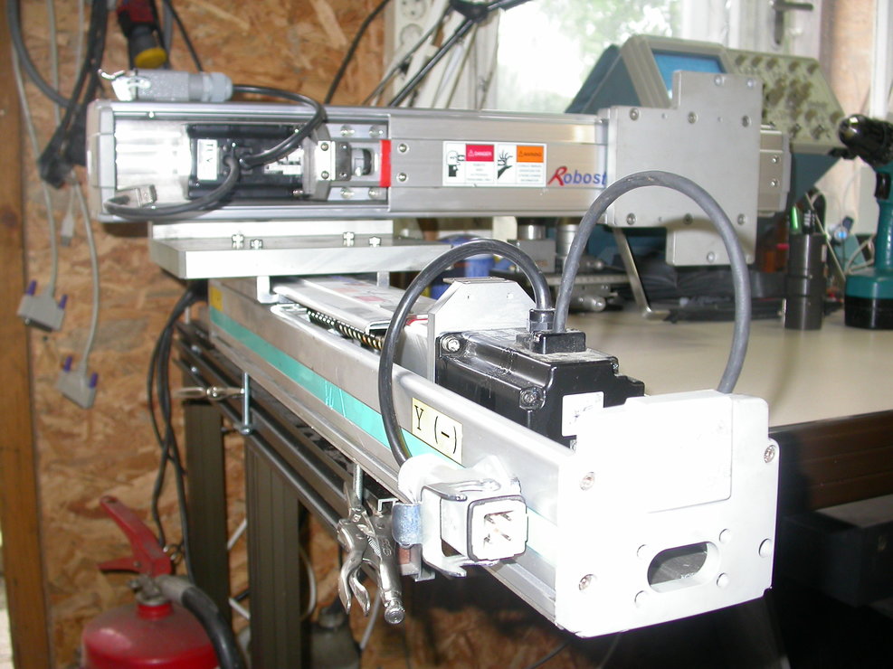

Erre a kis X-Y akármire feldobom próbaképpen.
Azt nem tudom, hogy hol tudsz fórumos áron beszerezni ilyet, de nekem csak úgy adták. [#nevetes1]

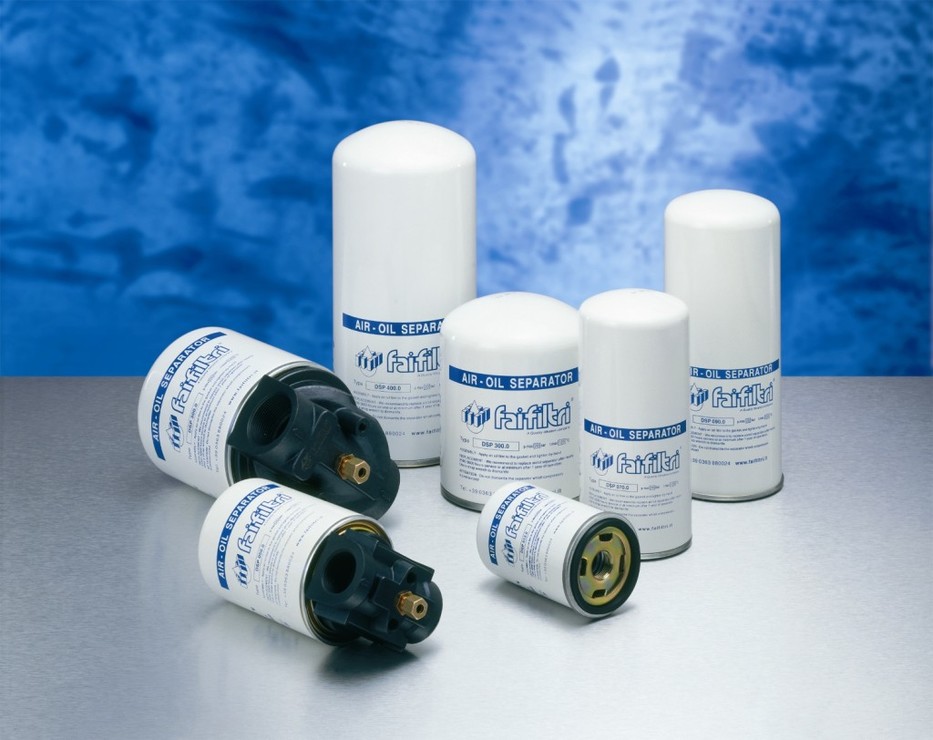

A másik megoldás pedig a gázszeparátor ami szintén hasonló szűrőt tartalmaz. (10-100nm)
Csavarkompresszorokban használják mivel az inkább egy olajszivattyú mint kompresszor.
Úgy néz ki mint egy mezei olajszűrő , csak az ára nem annyira baráti. ( 20000-től felfelé )
