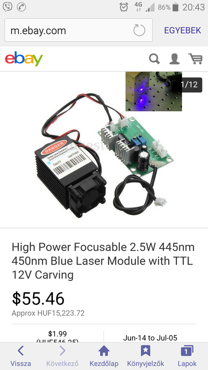

Segítséget kérnék.
Hogy kell összekötni a kínai zöld 5 tengelyes leválasztókártyát a linken látható lézerrel?
Relén keresztül érdemes vagy a Z tengelyre rákötve? Mach3ban miket kell beállítani?( eddig marógépként üzemelt)
A lézer "erősségét" hogy tudom szabályozni?
Tudtok jó programokat ajánlani lézerhez?
A relére is kötheted , de akkor azzal max ki és be tudod kapcsolni [#nevetes1]
Inkább a lézer TTL bemenetét valamelyik nem használt tengely step vagy dir kimenetére akasszad.
De ez csak a jéghegy csúcsa !
u6p5jr23k
Szia.
Ha csak vekroros rajzokat akarsz égetni, akkor megfelel az A tengely kimenete is. Ebben az esetben A-0.1 kapcsolhatja be és  A0 ki. Készítessz egy szerszámot 3.175 mm szárral 0.1 mm marófejjel. Ez lesz a lézer. Simán legenerálod a kódot, mintha marnál. Utána notepad-ban megnyitod és az összes Z műveletet kicseréled A-0.1 és A0.0ra. Mented és kész is.
Ebben az esetben nem lesz szabályozható a teljesítményed.
A TTL vezérlést majd egy nálam gyakorlottabb leírja neked.
u6p5jr23k
A lézer erősségét egy feszültség osztó ak bekötött potméterrel tudod állítani.
Nem feltétlenül! Már három olyan kínai lézermeghajtóval is találkoztam (többek között nekem is olyan van), amelyik nem hajlandó a TTL jelszinttel teljesítményt szabályozni. Ha magas szintet kap, akkor begyújt a lézer. Ha csökkented a TTL jelszintet egy küszöbértéknél égve is marad. Ha nem kötöd be a TTL vezetéket akkor is folyamatosan ég. Ha rövidre zárod (alacsony jelszintet kap) akkor kialszik.
