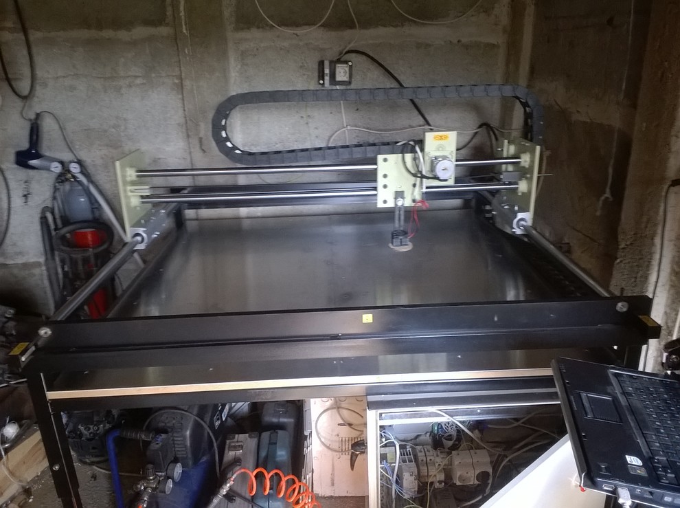

Olyan épül ép most!
1200x1000 munkaterület

Méghogy nincs szervós. [#nevetes1]
Enyémen 200w ac szervók vannak.
Most munkaterületem 1000*1000mm, és lassan beindulhat rajta az 50w co2 laser is, de a dióda is megmarad.
Van amire csak az jó.
Jól van, nahhh!
Van, egy komoly, AC szervós gép is.:)

Az enyém előte 400*600mm volt, akkor lett szervós.
Csak sokszor kicsi volt a munkaterület, volt pár nagyobb tükröm.
Biztos azért nem tud róla senki, mert még nem láttuk!

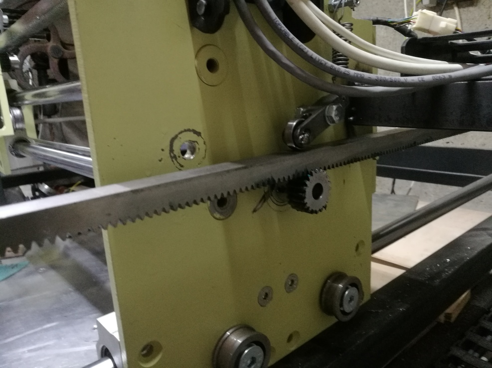

Második képen a fogasléces átépítés látható.
Bordásszíj ilyen hosszban nem volt számomra nyerő.
Még van rajta mit szépíteni.
Vegyél a Powerbeltnél 1-2 ezer forintért üvegszálerősítésű poliamid fogaskereket.
Jótékony hatással lesz az idegrendszerre...
2dbfy8y
Nincs vészes hangja így szervóval.
Még holtjáték mentesítésem nem az igazi.
Lehet azzal még az is jobb lenne.
Mikor először bekötöttem a szervót megilyedtem valamit elkötöttem, és akkor vettem észre, ez forog és még hangja sincs. [#nevetes1]
A csapágyra amit rugóval feszítesz érdemes egy gumit rásütni, hogy halk legyen.
Vagyis a csapágyra egy külső persely és rásütni egy gimit.
Arra gondolok...
