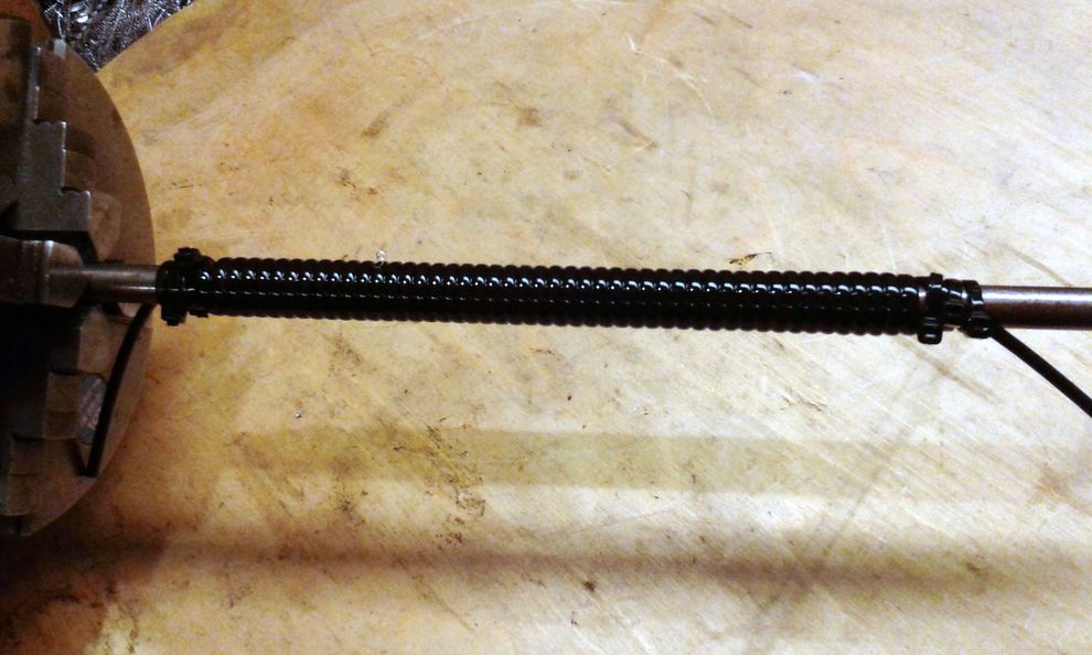

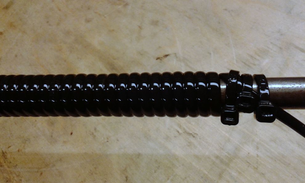

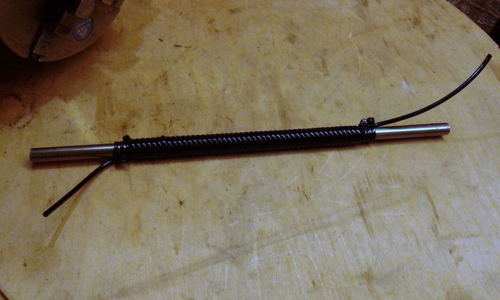

De még mielőtt a konyhába mentem volna, egy 12-es húzott köracélra tekertem találomra valamennyit a fasza, PUR C 98A csövemből.
A végeit, három-három vezetékkötegelővel rögzítettem a köracélra.
(így vonultam a konyhába):)
Fentebb vázoltam...visszakerültem a műhelybe.:)
Na szóval, elő a Leister, előmelegítés...

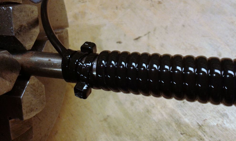

Közben, befogtam a pneu csővel szépen betekert vasamat az esztergába.
Lassúra állítva,(200)a vasamat forgatva, próbáltam a Leisterrel egyenletesen, oda-vissza mozdulatokkal melegíteni a rátekert csövet.(no meg, a vasat is):)
De még előtte kitaláltam, hogy a föltekert csövet, jó vastagon befújom szilikon spray-el.
Melegítés, közben újabb fújkálás a szilikonnal...
Úgy, tíz-tizenöt perc melegítés után, abbahagytam a műveletet.
Úgy ítéltem, hogy elég lesz ennyi.(vagy csak, meguntam):)[#nemtudom]

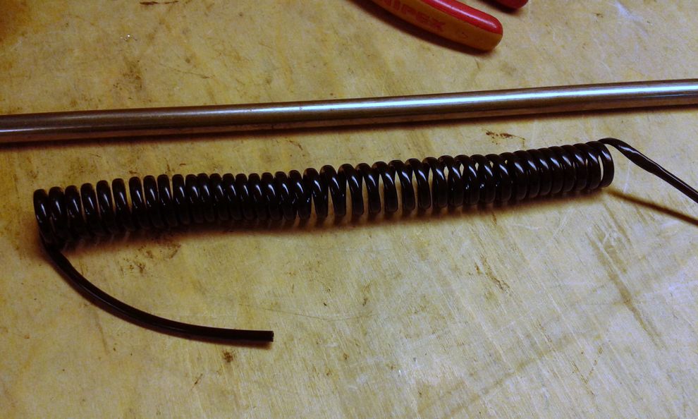

Hideg vízben hűtés...(a kerti csap alatt folyattam rá a vizet)
Vissza a műhelybe, kötegelőket elcsipkedtem, szépen visszaforgott a cső, mint 'anno a cekasz, mikor rezsóbetétet szoktam tekerni.:)
Egy mérés...

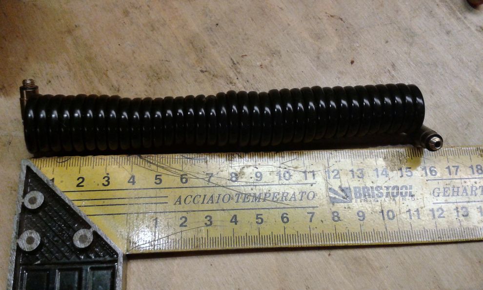

15-16 mm belső átmérőre ugrott vissza a 12-es köracélra tekert cső.
Nem tökéletes a spirál, de...faluhelyen elmegy!:)

Eszembe jutott a mi Pál-unk, illetve a lentebb írt, kifordítom-befordítom technikája.

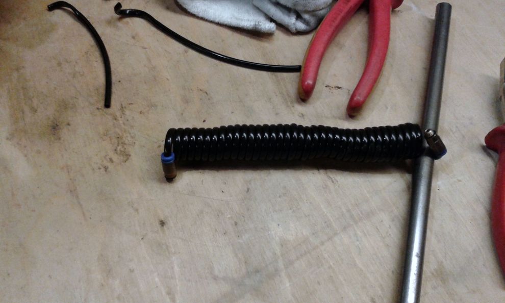

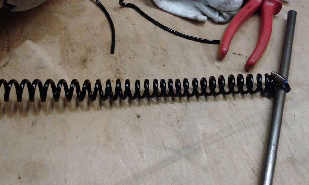

Nos, kiforgattam én is a vadi új fekete spirálcsövemet.
És láss csodát...tényleg rugó lett belőle!
(köszi Pali az ötletet, eddig ezt nem ismertem)[#worship]
Lett egy, igen jól rugózó/visszaugró, 160 mm hosszú, spirálcsövem.
Tulajdonképpen, nem is kell ilyen hosszú, kb. a kétharmada elég lesz a gépre.(majd, vágok belőle)

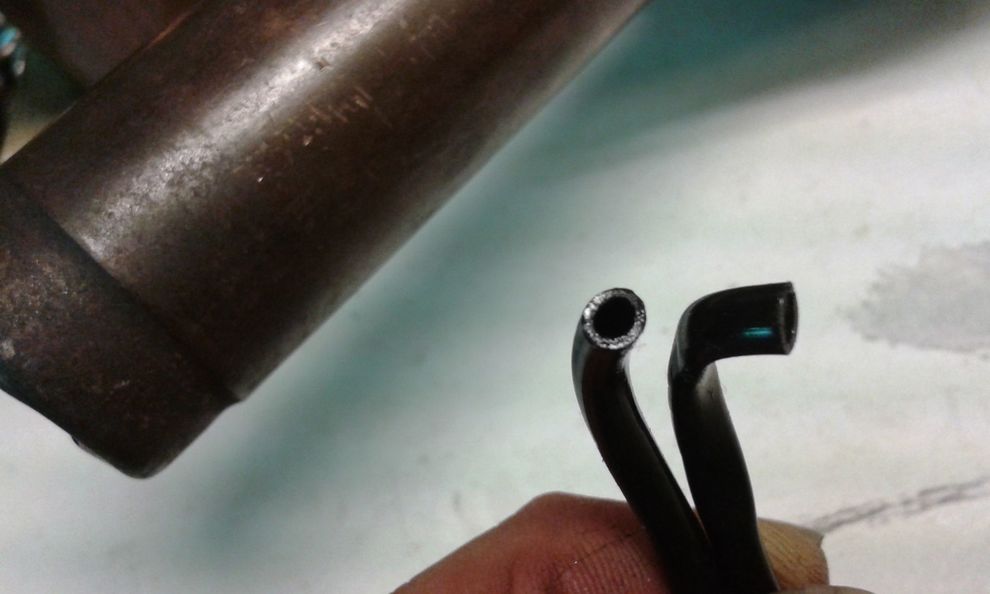

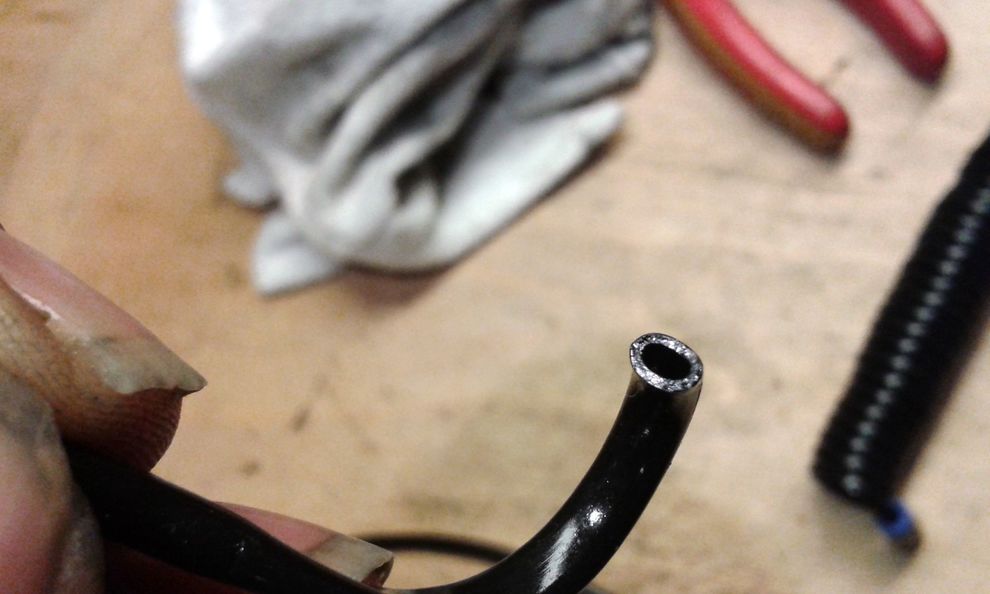

A kötegelős rögzítés a köracélra, nem volt egy jó ötlet,(közel sem olyan jó, mint a Te megoldásod!) ez inkább csak...hirtelen ötlet volt.:)
A melegítés hatására, elég jól ellapult a cső a kötegelők szorításától,és...úgy is maradt a lehűtés után.:(
No, ha tényleg nem kell mind, akkor a maradékot ugyan melegítsd már vissza, hogy tényleg emlékezik/kiegyenesedik-e.
De az is lehet, hogy emlékezet kiesés történt a nagy meleg miatt! [#taps]
Ezt az áthúzást kipróbáltam gyorsan én is egy átm. 60-asra tekert gyári 8x1,5 mm-es PU SH A98-Cflex spirálcsövön és tényleg rugósabb lett, de a vége ugye nem áll olyan szépen mint eredetileg.
De azért én is köszi Pál koma! [#worship]

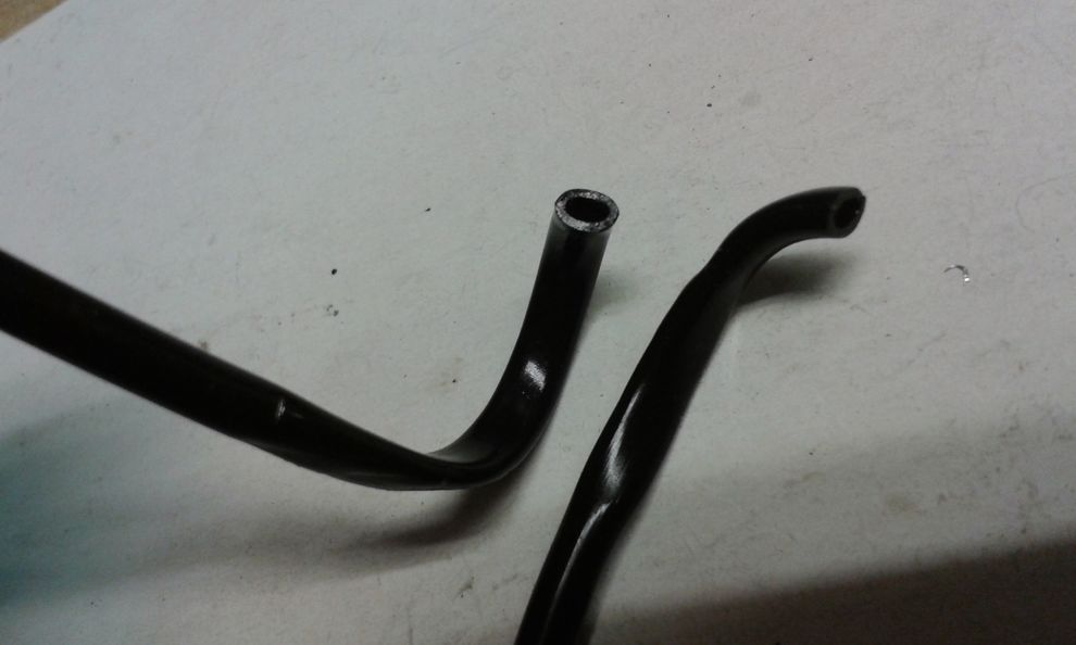

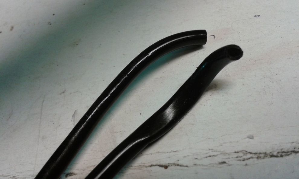

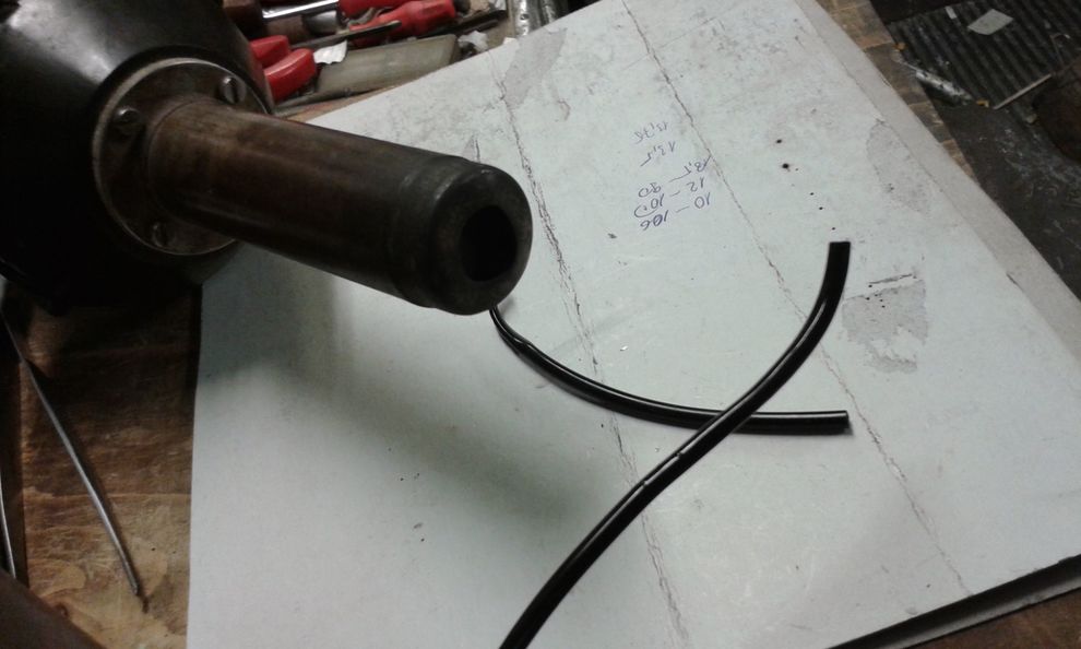

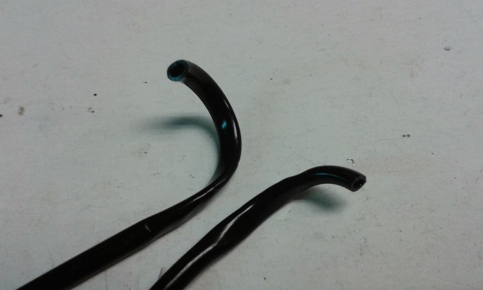

Még nem vágtam el a fasza, új spirálcsövemet, de...
A végeiről lecsípett két darabból,(amit a kötegelő ellapított)az egyiket visszamelegítettem.
Az ellapult csőkeresztmetszet, majdnem visszaállt koncentrikusra...
Egyenesedett is jócskán a kanyar, de...az eredeti, gyárilag tekert/megadott ívét, nem nyerte vissza tökéletesen.
