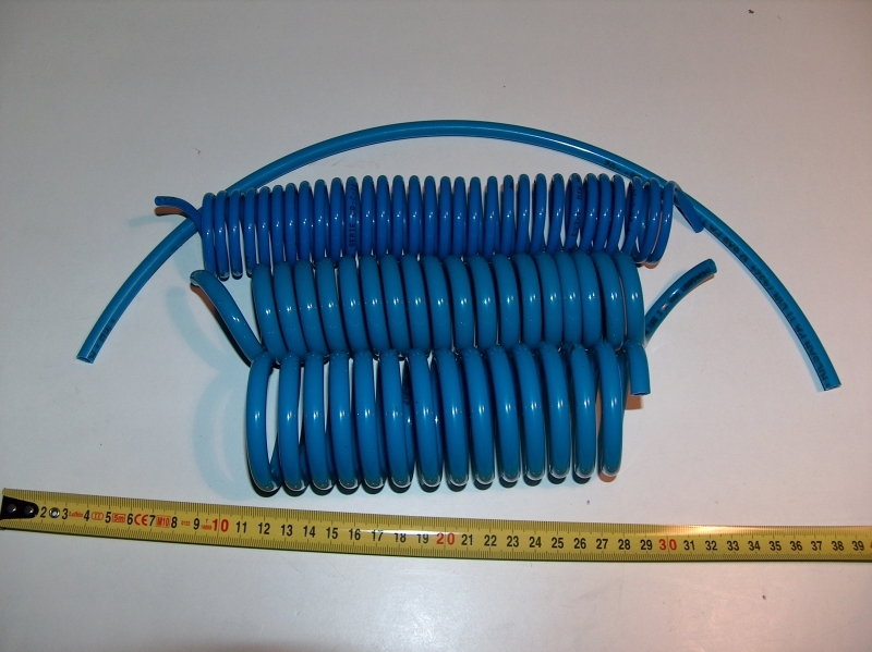

Valahol olyat olvastam, hogy csőre tekerés után a sütőben kezelik egy kicsit... persze ne a vasárnapi sütemény mellé tedd...  :)
s5f8tmfv3
Szia Béla!
Működhet, de nem hőlégfúvóval. Próbáltam, képtelenség egyenletesen felmelegíteni, az eredmény girbegurba, egyenetlen emelkedésű csavart cső. A forró víz bíztatóbb ha képes eléggé kilágyítani a csövet. Én légkeveréses sütőben melegítettem kb. 150°C-ra.
Próbáld ki a kifordítós módszer, meg fogsz lepődni [#papakacsint]

Spiráltömlő lenne a K40-es levegős fejhez.
Holnap készül az új fejhez a "fúvóka"...oda kell vinni a levegőt valahogy.:)
Köszi a gyakorlati tanácsot, holnap...sütés!
4 perc környékén van a lényeg.
Ez kábeleknél működik csővel nekem még nem sikerült.
Ezt te csináltad? [#taps]
Kipróbálom, úgy is kéne jó minőségű spirálcső a kompresszoromhoz.

Igen. Nem volt megfelelő méretű a boltban így maradt a barkácsolás :)
