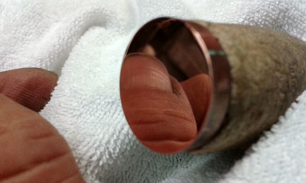

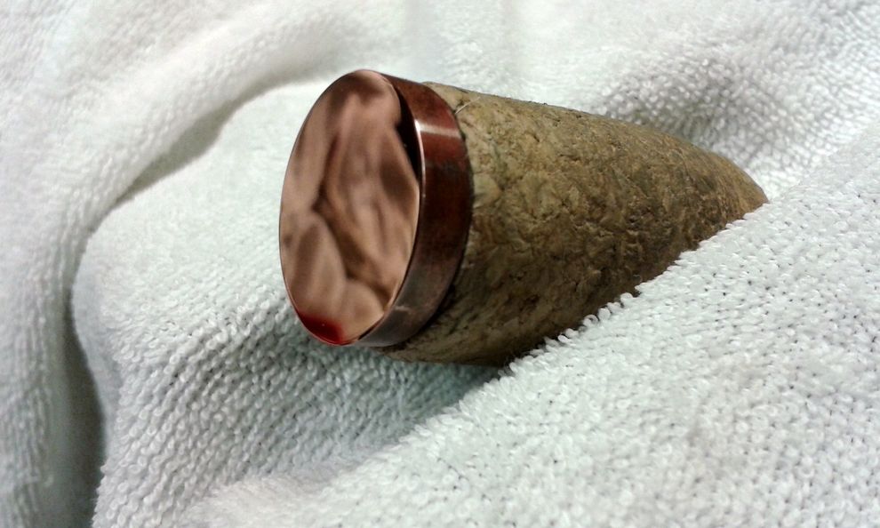

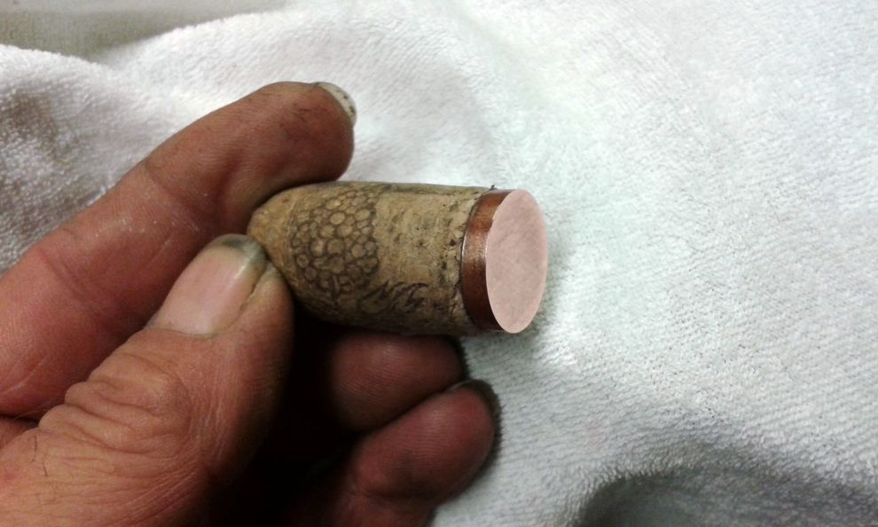

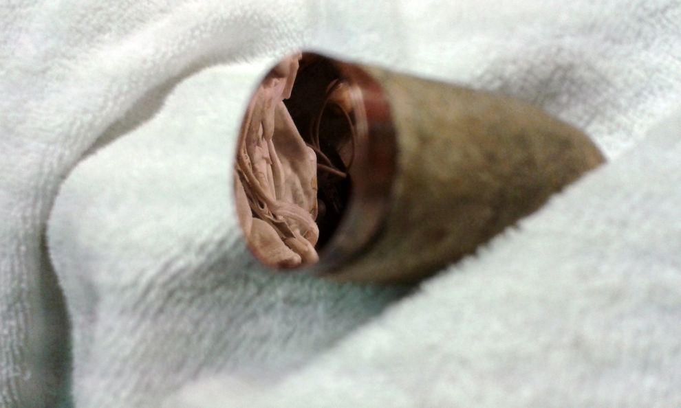

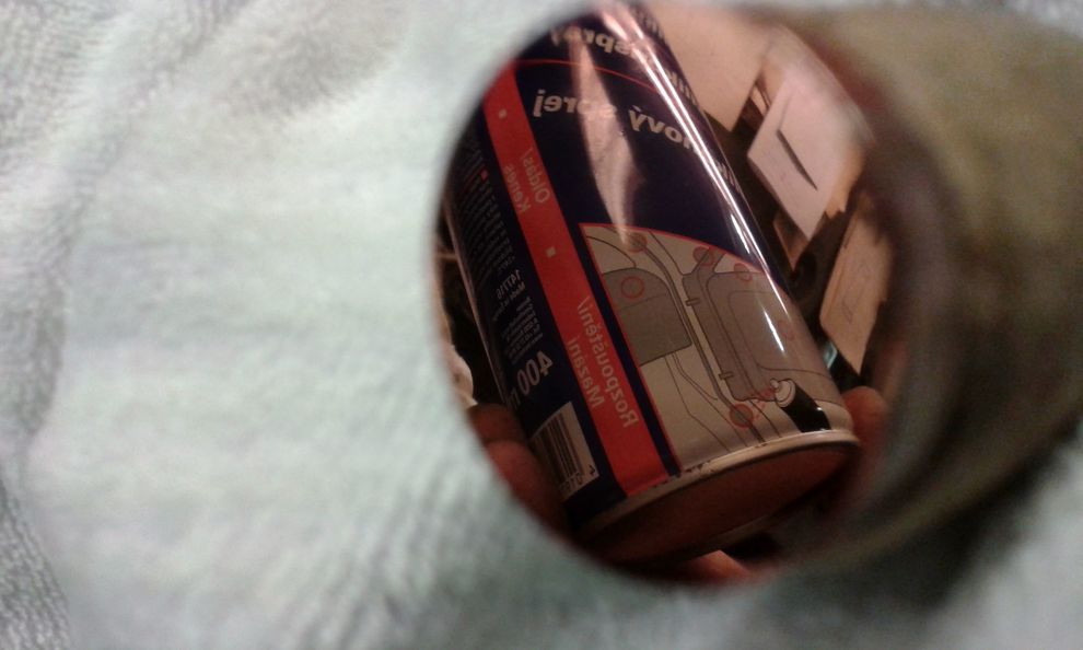

Pár óra "suvickolás":)...
Ez miez?
Lézer tükör, vagy dísz parafadugó? :)
Alu nem jobb tükör?
Elsőre eltaláltad!:)
Az alu is jó tükör, hisz...látod magad benne.:)
Már úgy gondoltam, hogy az alu elvileg kevesebb fényt nyel el.
Legalábbis távcső tükörnek azt szeretik.

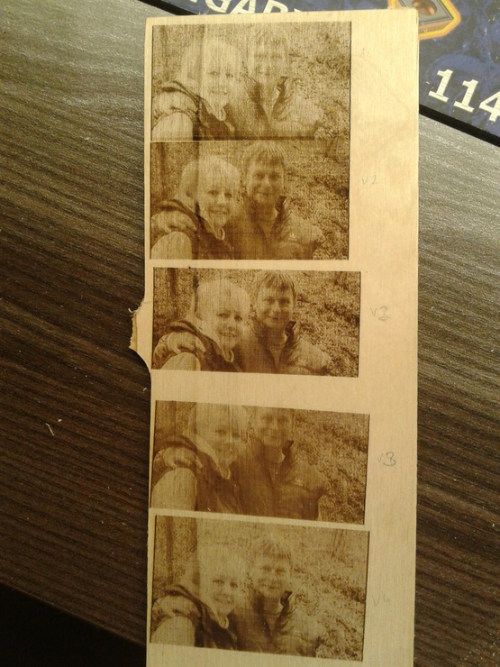

Tapasztalt,2W-os kék lézerrel rendelkezőktől várnék segítséget. Adott egy kép,amit szeretnék lézerrel gravírozni,a G-Ray progival. A kép jpg formátumból indul,2336x4160 pixel, 72 DPI felbontással. Ezt szeretném 100x150 mm-es méretben lézerezni
A kövektező lépéseket követtem el:
1. Paint - átméretezés az eredeti méret felére.
2. Paint - A hosszabbik oldalból levágtam annyit,hogy a két oldal aránya 100-150 aránypárhoz megfelelő legyen
3. Irfanview - Kontraszt-fényerő-szaturáció manipulálása a jobb végeredményért
4. G-Ray : x-y soremelés 0.09, fekete 425 fehér 4250 mm/perc,fehér+ opció nincs bekapcsolva.
(Így a gravírozandó kép mérete G-Rayben kicsit túlnyúlik a 100x150-en)
Az eredmény nem túl jó felbontású,nem jó minőségű kép. Most készül a 4. verzió tesztképe,teszek fel fotót az eredményről,ha kész. Kontrasztot-szaturációt és gammát állítgattam.)
A bevezető utáni kérdésem : Ha kaptok egy fényképet,akkor milyen előkészítési lépéseken mentek keresztül? És főleg : milyen a jól beállított kép a gravírozáshoz? Igazán jóra eddig csak "előkészített" képeket sikerült gyártanom,valahogy fényképről sosem az igazi!
Van erre valami bevált recept?
Köszönöm szépen!
Kicsa
Az ígért kép : A kzépső már-már jónak mondható,de még mindig nem az igazi. Olyan,mintha a fekete nem fekete lenne a konvertálás után,hanem csak szürke. Azt vettem észre,hogy más képnél a fekete tényleg fekete,ott valóban a beállított fekete sebeséggel éget. Majdnem le is ég a felső nyír réteg,van mélysége a képnek.
De a fotóknál...olyan,mintha konvertálásnál "beszűkülne" a skála...
A fáni képnél középtájon a fekete rész...rendesen árkos.
Kevés a 72 DPI felbontás.:(
Ha mód van rá, és engedi a kép(nem pixelesedik) az előkészítés során emeld a felbontást.(DPI)
Ha 0.09 soremelést állítottál a G-Ray-ben, akkor legalább 250-300 DPI között kellene lenni a felbontásnak.
A fekete/fehér arány jónak tűnik, kb. 10x-es volt nálam is a jó beállítás.
Itt egy táblázat, a DPI/soremelés elfogadott/jó beállításához.
