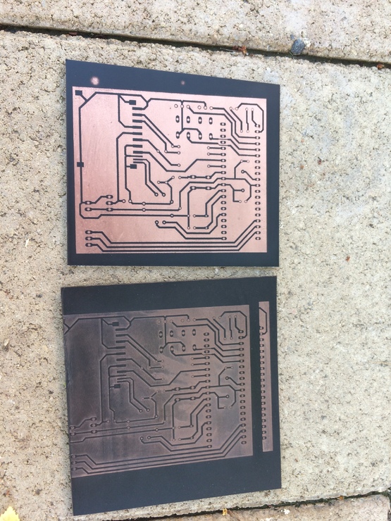

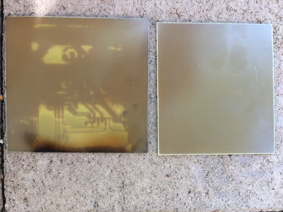

Szóval játszottam az akrill matt fekete festékkel, nyákot próbáltam gyártani:
- a very well és a Maestro festék közötti különbség, a very well-t alig lehet leégetni, míg a maestro könnyel lejön, de mégsem érdemes nagyon visszavenni a powert, mert mint később látni fogjuk a szemre jó festék égetés végül nem lesz jó.
rbbhbyvfs

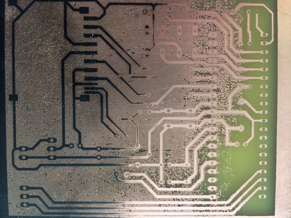

Ugyan ez hátulról, 30-40 watt körül már elválik a réz a hordozótól... és es sem volt elég a very well-nél
rbbhbyvfs

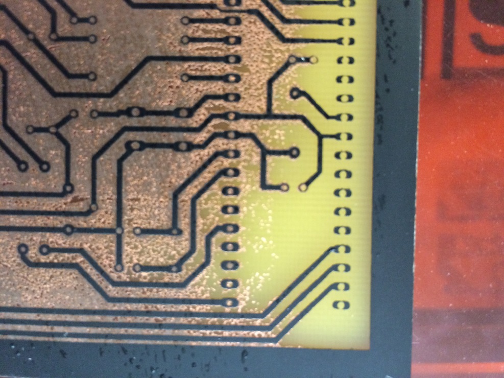

A maestro festék leégetve közelről, az alsó 1cm kb 10mA csőárammal készült, följebb visszavettem 5mA-re, mert szemmel nem volt látható a különbség.
rbbhbyvfs

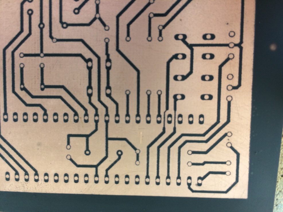

De maratásnál már látszott, és így is maradt:
rbbhbyvfs
Használhatóak tűnik, de nagyobb forszemekkel érdemes készülni, no meg persze kb 20 éve nem csináltam ilyet, kicsit túl erős is lett a savfürdő, és így az alámaródás is, és a vegyszerek is több éve álltak a polcon, szét is ment a műanyag flakon :( De a következő már jobb lesz :)

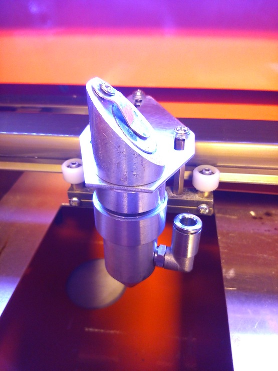

Egy pár napja csináltam a lézerhez egy levegő fúvókát amit végül nem tudtam felhasználni, mert annyira rosszul állt az egész fej, tükör stb.
Azon voltam, hogy csinálok egy új fejet hogy a tükröt is lehessen állítani, de a mai napot egy kicsit elszántabban nekiestem a fej átalakításának és rájöttem, mi lehet a hiba.
 Eleve a lézer nyaláb nem középen jött ki ez elég nagy hiba a fejet hiába döntöttem volna jobbra balra az nem nagyon segített volna rajta. A lézer fejbe a bemenő sugár pont középen ment be, de a fókuszlencsének nem a közepét találta el, hanem a szélét így az egész fejet lejjebb kellet valahogy engedni, de itt nincs ilyen opció a kínai erre nem gondolt. A fej tartó lemeze alatt van három db távtartó na ebből le kellet szépen esztergályozni annyit hogy a lézer nyaláb pont a fókuszlencse közepén jöjjön ki.
A lencsét ki kell venni egy papír vagy valamilyen anyagot odatenni és lőni rá egy lyukat, ha ez megvan meg kell mérni, hogy mennyivel arrébb kellene lennie a lézer nyalábnak, nálam ez 3,5mm volt.
Aztán van a lézer tartó fej alatt három darab távtartó ebből szépen leesztergályoztam 3,5mm és lás csodát tökéletes lett.
Így most szépen felkerült a levegő fúvóka is a helyére [#eljen]

Így most maradt a régi tartó, de a másik gépre úgy is csinálni kell tükörtartókat és fejet is!
És a lényeg, hogy most már a lézer pont középen jön ki sokkal jobb minőségben vág.

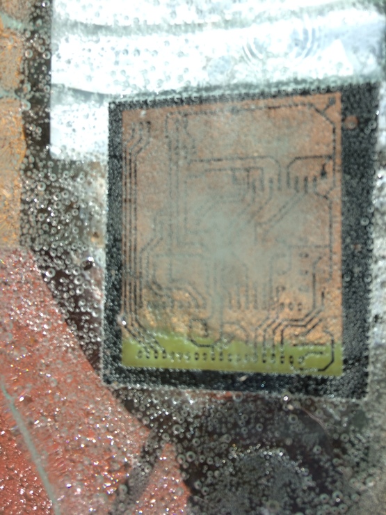

Csak próbából, én a réz-cink spray-t fújtam rá, úgy mint régen a kék lézernél, üveghez. Így egészen eltűnt a réz réteg a lemezről, de nagyon csúnya lett, mert a szélei felhólyagosodtak.
