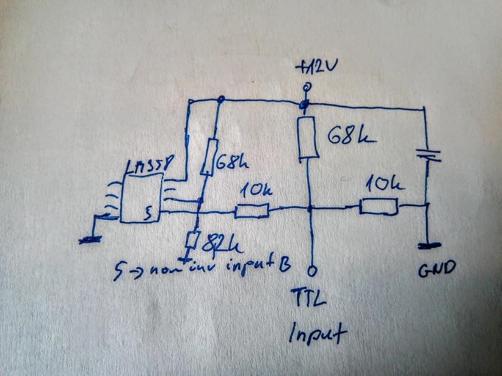

Ja egyébként lerajzoltam ennek a YRT-005-nek a TTL input körüli részét, csatolom.
