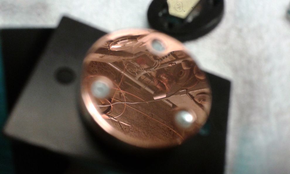

Ez nem semmi!
Nagyon szépen megcsináltad!

Az csak egy "teszt" volt, hogy tudok-e vörösrézből sík tükröt csiszolni/polírozni.:)
Lehet, viszonylag gyorsan,...meg van a technikája.

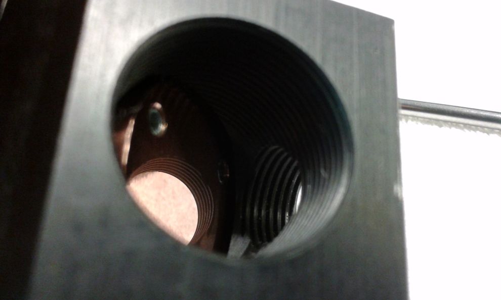

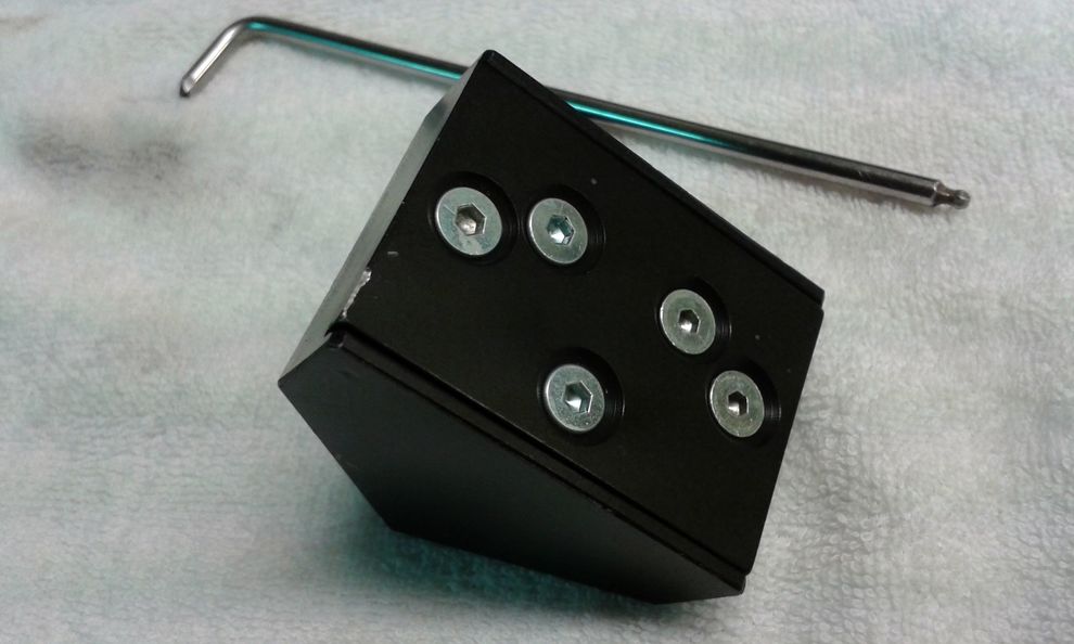

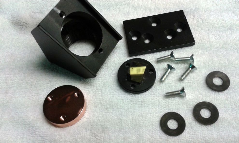

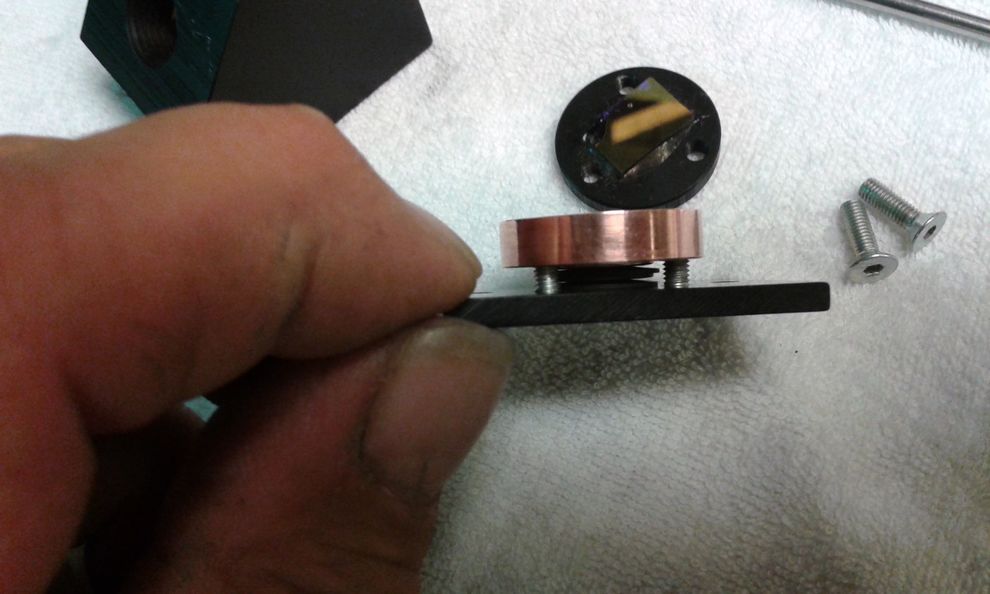

A végleges ez a másik, furatos/menetes lett.
Ez "passzol", a már mutatott fejbe.

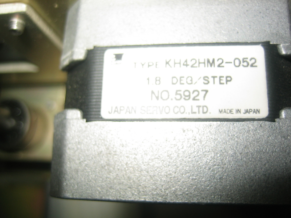

A kisebbik motorom, Nema 17 típusa a csatolt képen.
Amit leírásban találtam (persze az utsó 3 szám nem stimmel) uni-polar esetén 0,58 és 0,46 A.
A TB6560 leírása szerint a vezérlő csúcsárama 3,5 A. A DIP kapcsolókat variálva max 25%-ig lehet levinni, tehát 0,875 A. Azaz többet kap a kelleténél, nem?
Az áramlecsengéssel kapcsolatban a leírás ugyan azt írja, hogy nem érdemes hobbi szinten állítgatni, hagyjuk 0,0 állásban, mert akár tönkre is mehet a vezérlő. De én valakitől azt hallottam, hogy mégis állított rajta és sokkal halkabbak lettek a motorok! Ezt próbálta már valaki más is? A két pöcök milyen állásánál lett jó?
És ez mennyire hatékony a gyári tükörhöz képest?
Mert tükröt én is tudok csiszolni, van hozzá minden anyagom, csak nem gondoltam hogy sima vörösrézből lehet lézertükröt csinálni.
TB6560-as IC-re épülő vezérlőből volt 101 fajta !
Rossz, rosszabb, nagyon rossz és kevésbé használhatatlan verziók.
Tehát a vezérlő pontos típusa kellene és nem a benne lévő IC-nek az azonosítója.
De már egy kép is sokat segítene a dolgon.
Amúgy meg az egészet át kellene vinni a léptetőmotoros topikba ne ez legyen szanaszét offolva !
A választ oda írd inkább !
