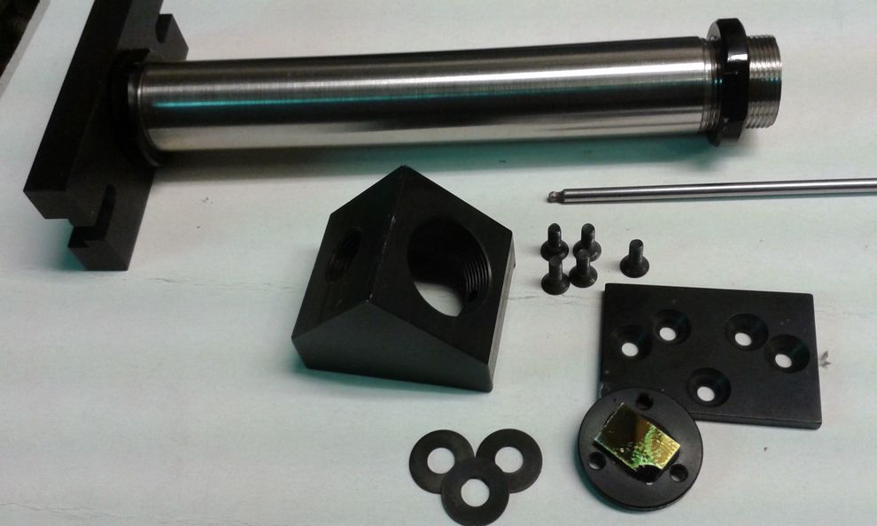

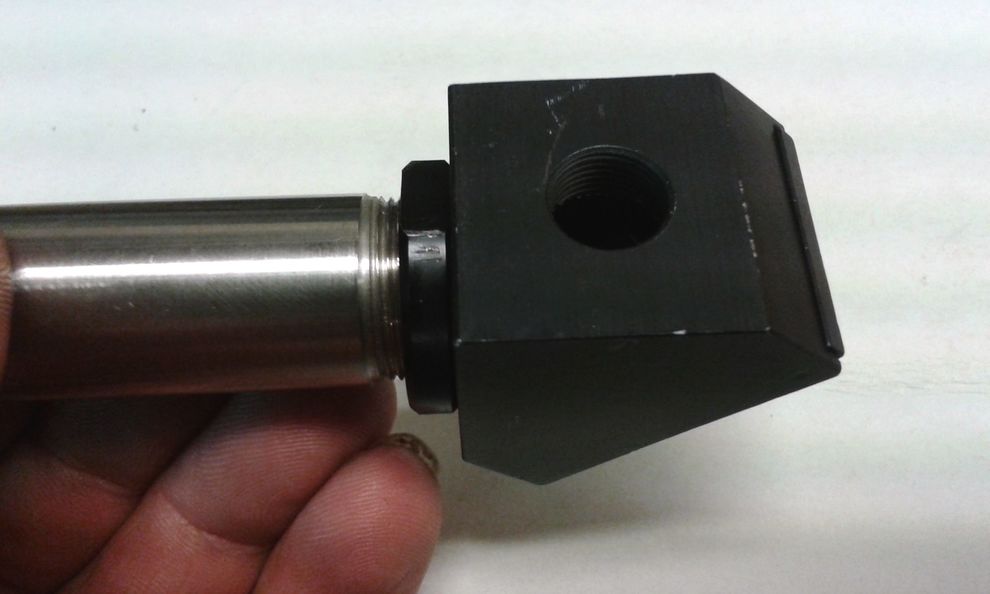

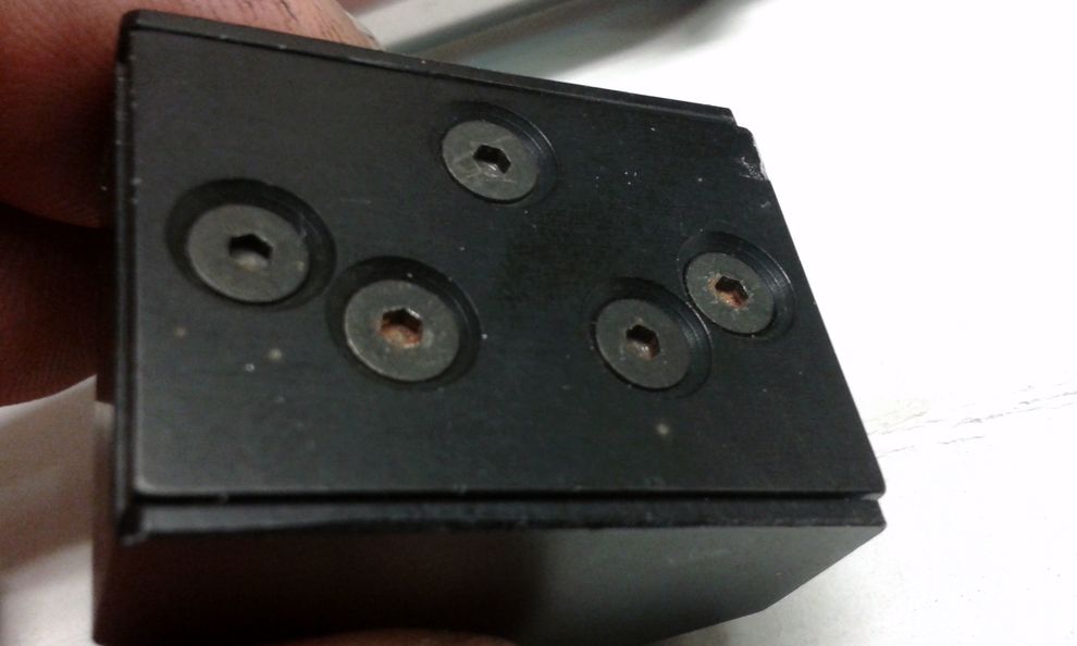

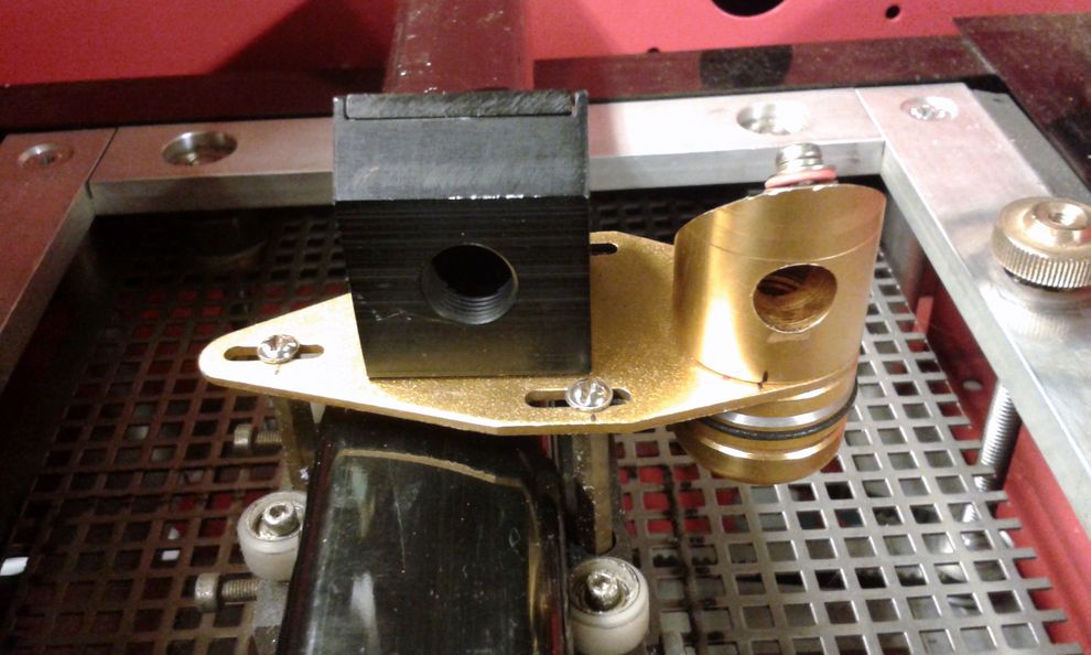

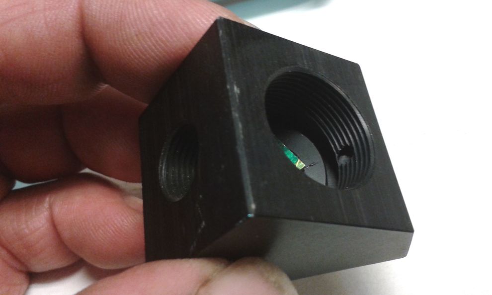

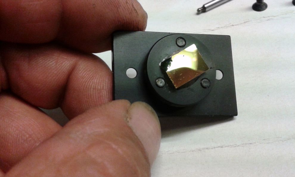

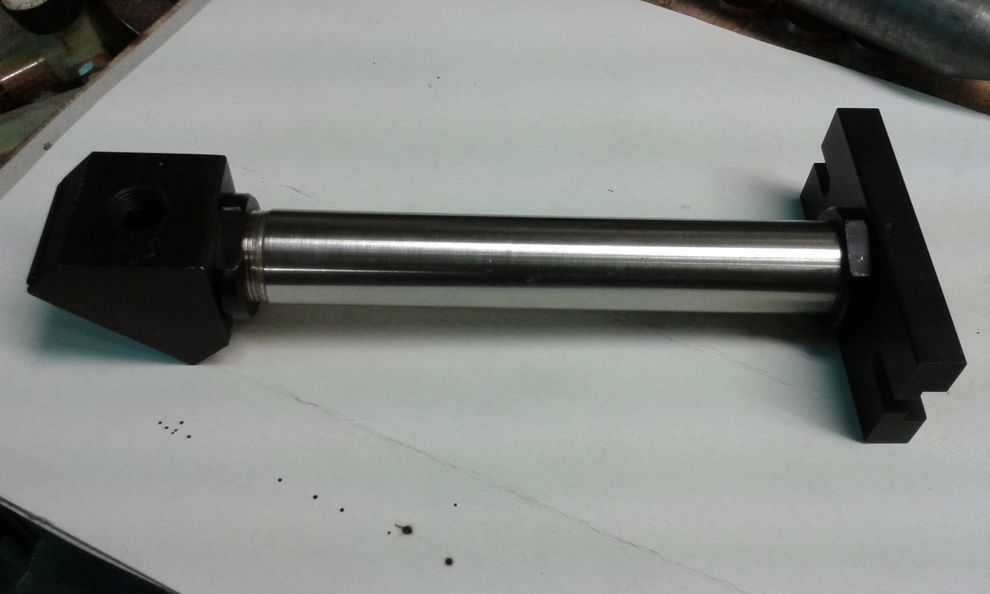

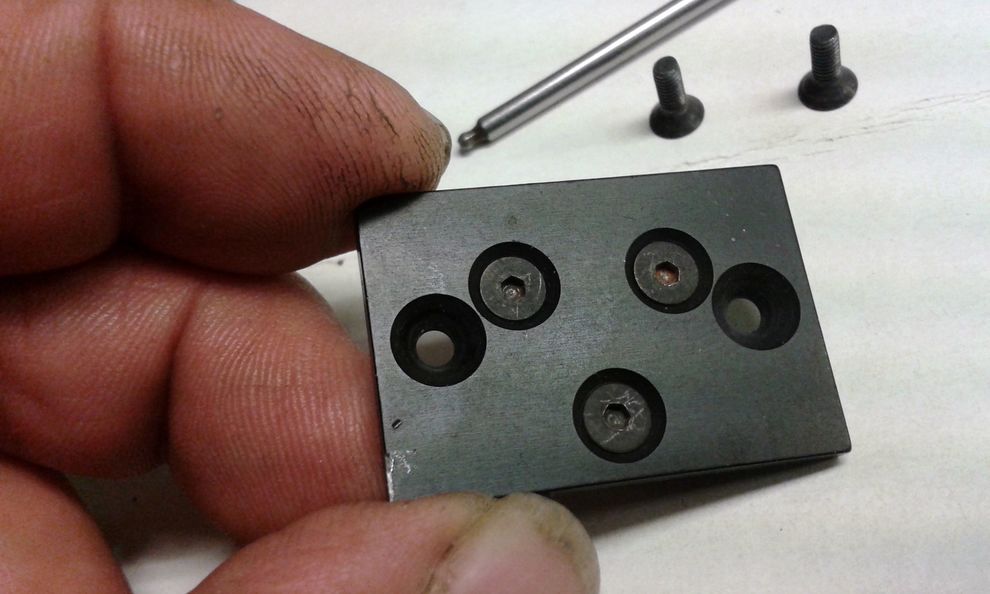

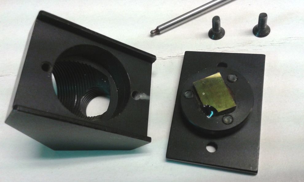

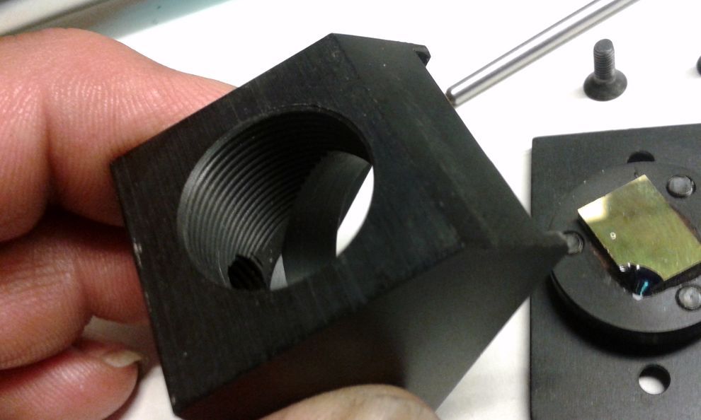

És...még négy kép a fejről.
Még öt kép...
Akkor ezek szerint ez kerül fel a gépedre?
Köszi a képeket!

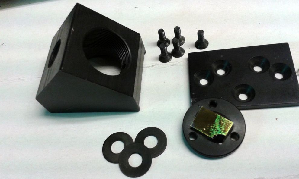

Két napig kerestem...megtaláltam!:)
Pár éve, valamilyen "orvosi" lézeres cuccból bontottam, pár más kacattal együtt.
Pici, aranyos, egyszerű...
Úgy passzol majd a kínai fej helyére, mint "kutya szájába a tojás":)

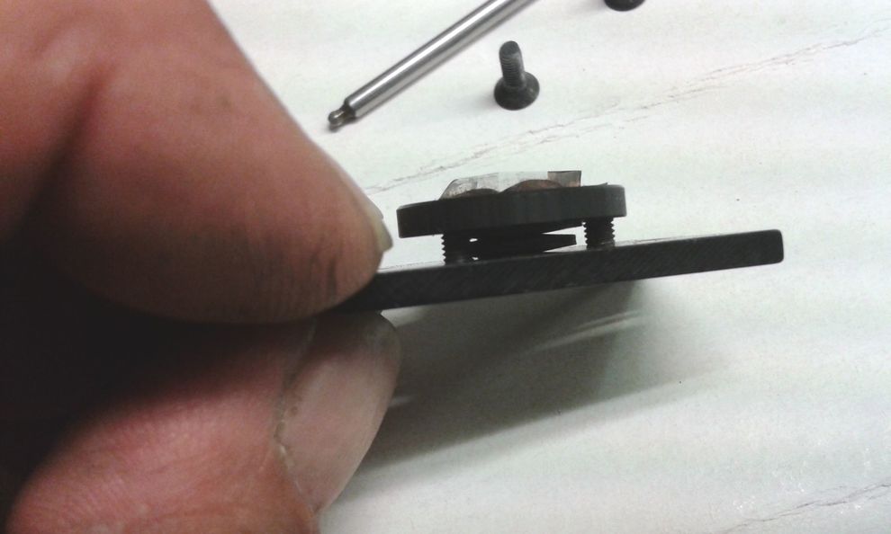

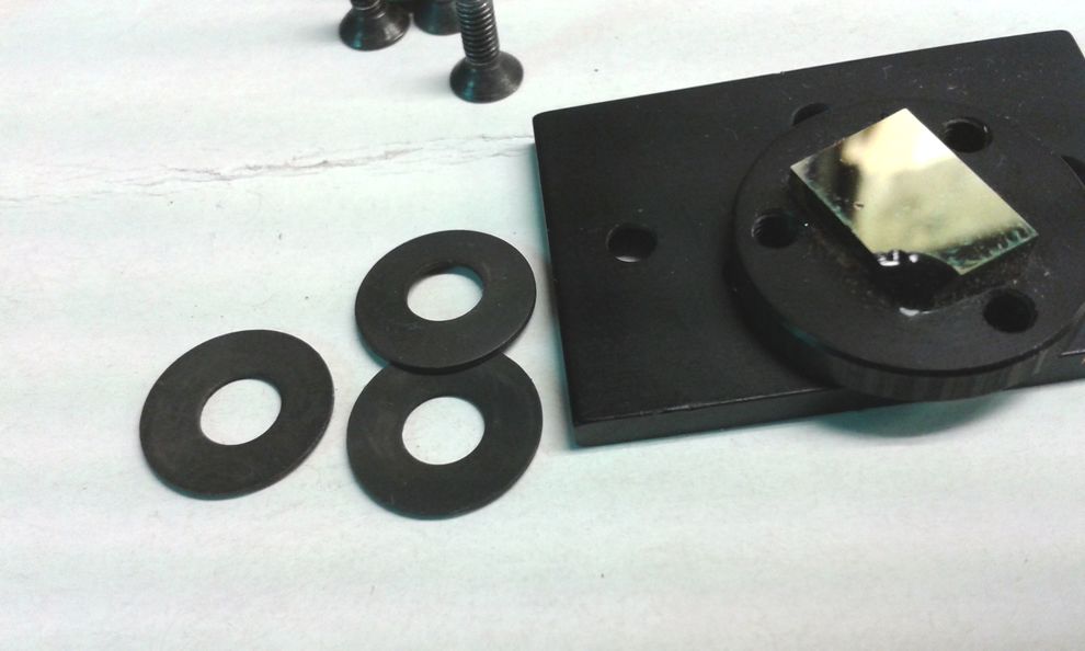

Egyszerű...
A három acél tányéros alátét szembeforgatva, maga a a rugó, amely előfeszíti a tükörtartó lapot.
Ha érdekel, leméretezem mielőtt beépítem.
Ejjj!
Nem tudtál még fél percet várni.:):)

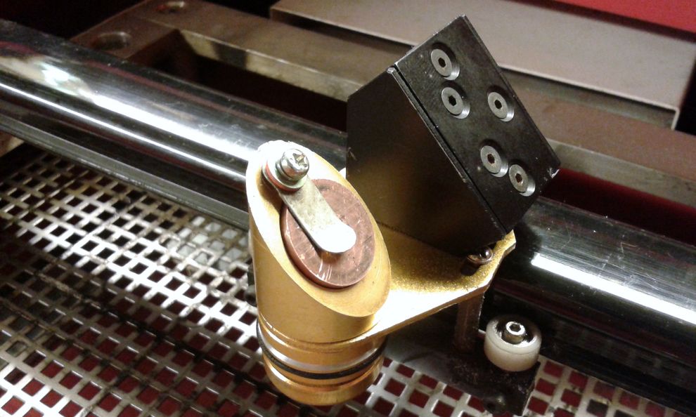

Igen, ez lesz a kínai fej helyett.
Aláteszem a lencsét, kanyarítok hozzá egy fúvókát, kicserélem a tükröt a lemezen, azt...mehet.
Hát igen így könnyű!

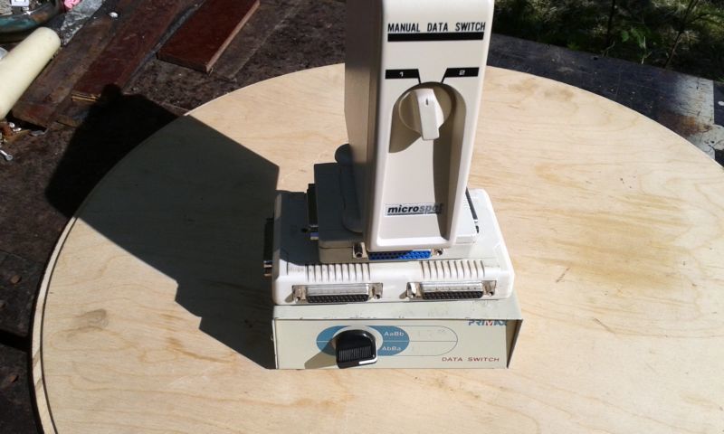

Nem tudom, hogy gondot okoz-e, de...

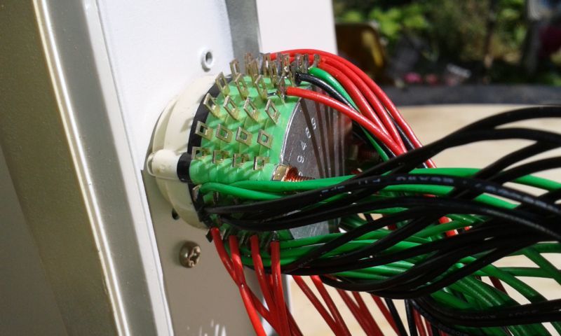

Én a "teljes" átkapcsolás műveletét rábíznám pld. egy ilyen "klasszikus" átkapcsolóra.
(első képen a legfelső)
Elegáns, de kicsit ágyúval verébre érzésem van tőle. A lézerek tápja mint írtam egy 12V/2A dugasztáp. Nincs mindig bedugva a 230V-ba, csak ha lézerezni akarok. Így nem sokból tart a lézermeghajtókon levő tápdugóba sem átdugni attól függően, hogy melyiket akarom használni. A TTL vezetékhez meg elég lenne egy kétáramkörös váltókapcsoló. Már ha egyáltalán szükség van rá, ezért kérdeztem mi történne, ha a TTL jel párhuzamosan lenne rákötve mindkét lézermeghajtóra. Egyszerre úgyis mindig csak egy kapna tápot.
