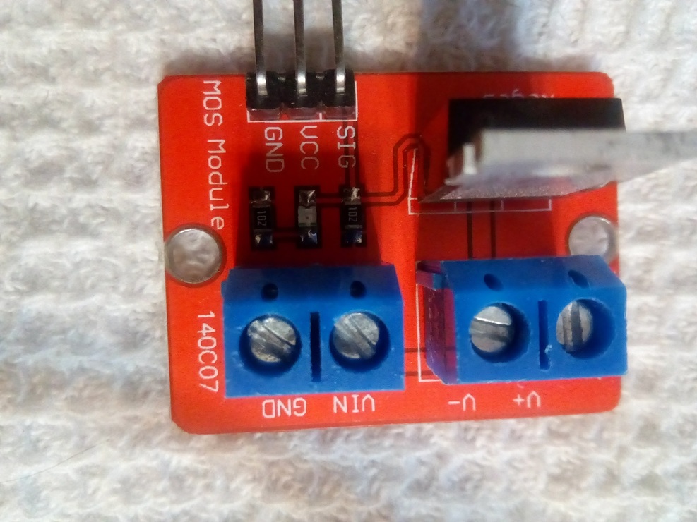

egy ilyet találtam még itthon, IRF520N kapcsoló modul, ez nem lehet jó?
Egy hátránya van, pont fordítva fog működni.
Mikor a ventilátor vezérlése 100% megy akkor a lézeren 0% lesz a kimenő.
Tudja a fene, látni kéne a kapcsolását. [#nemtudom]
Ez valami DC SSR kezdemény lehet így elsőre.
Ezt TTL PWM jellel kell meghajtani.
Ezzel ugyanott leszel ahol eddig.

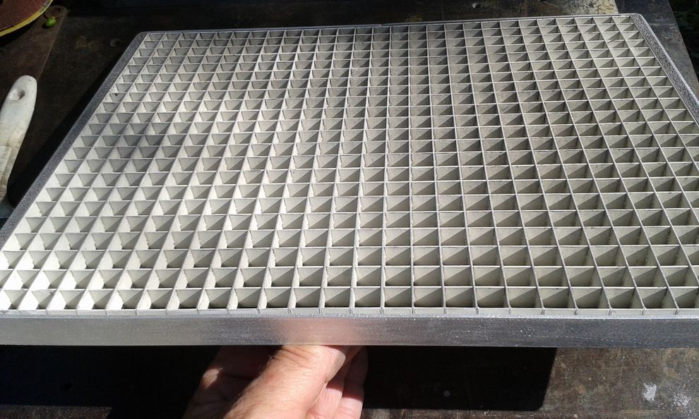

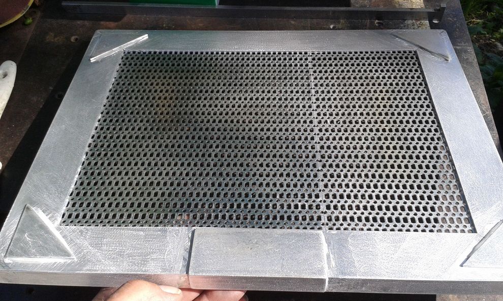

Készült egy könnyű, gérbevágott/hajtogatott/ragasztott alu keret 35x15-ös "L" idomból, ami az asztallap váza,és a rácsot is tartja. A keret méret 350x280mm.
(ennyi munkateret enged max. a K40-es eredeti mechanikája)
A keret alja,(az elszívást elősegítendő)perforált, szintén alu lemez. A lemez, ragasztva a keretre.
(a ragasztó, valamilyen kétkomponensű, epoxi)
A rács szintén alu, 12x12mm-es raszterrel, a magassága is 12mm.
A keretben, 2mm vastag "szivacs" ágyon ül a rács. A rács, egy mozdulattal kiemelhető a keretből.

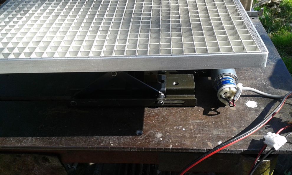

A keret, négy helyezőtüskével fog ülni az ollós emelőn, így könnyen kiemelhető/takarítható.

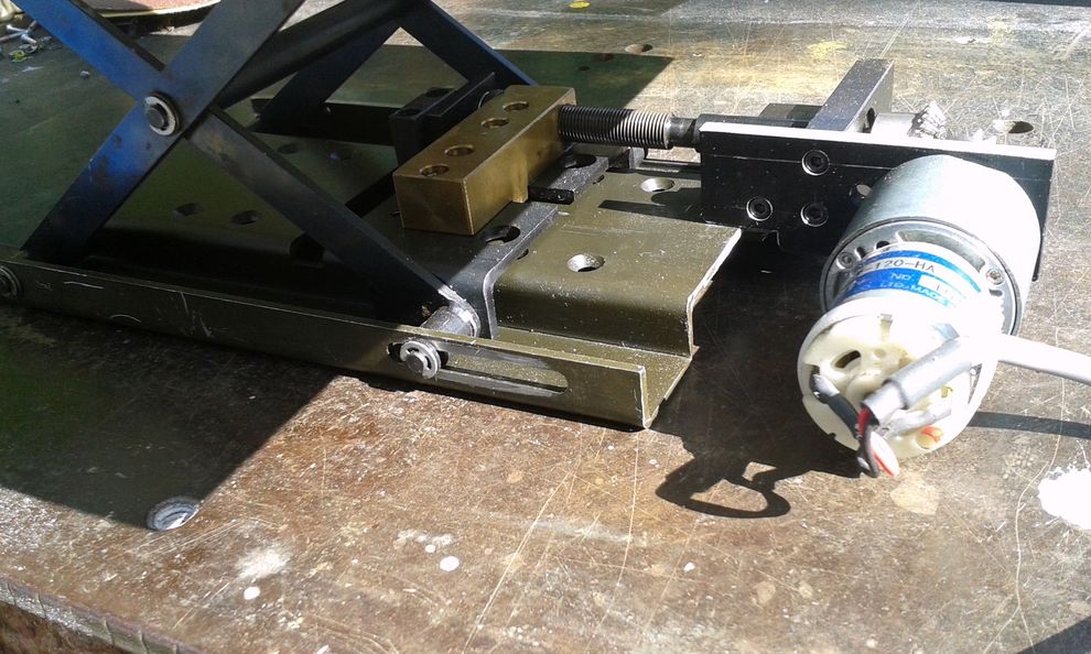

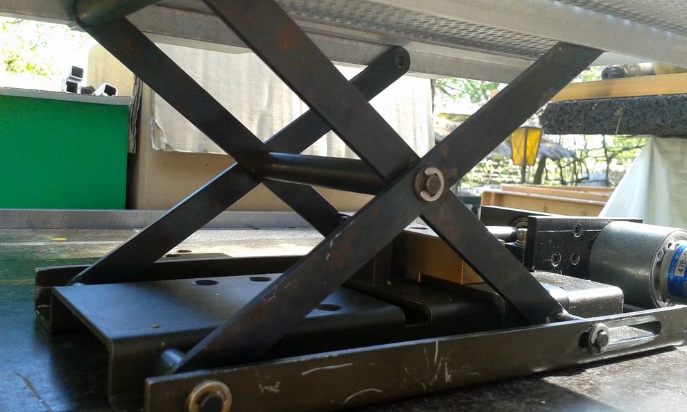

Ugyanígy, helyezőtüskéken fog ülni, maga az ollós emelő mechanikája is a gépvázban, a fenéklemezen.
Egész jó, merev kis szerkentyű lett(lesz) belőle.
Mennyit emel?
Mennyi a holtjátéka?
90mm a max. emelési magassága, 1,5mm/s sebességgel.
Holtjáték...
Valamennyi van, de ebben az alkalmazásban...nincs sok jelentősége.

Fölösleges bármilyen nagy áramú meghajtó, a TTL bemenet csak vezérli az áramgenerátort, a dióda áramát a 12V-os bemenetről biztosítja. Az áramigény max. néhány mA. Nyugodtan kösd rá az ARDUINO D9 lábára.
