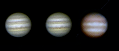

Jó, hogy emlegetsz, pár napja készíült idei első nurmálisabb képem, pár napon belül még lesz egy javulás, mert ezt nem túl jó időben csináltam, meg a kamera frame/s is nagyon kevés volt, most egy jobb laptoppal megyek majd neki legközelebb, csak legyen tiszta ég valamelyik este.
Itt a képen a jobb szélső egy Genius régebbi kamerával, a bal kettő meg egy SPC900NC-vel lett készítve ugyanazzal a távcsővel, abból a tükörből amit te küldtél. :)

Ez nagyon szép felvétel!
