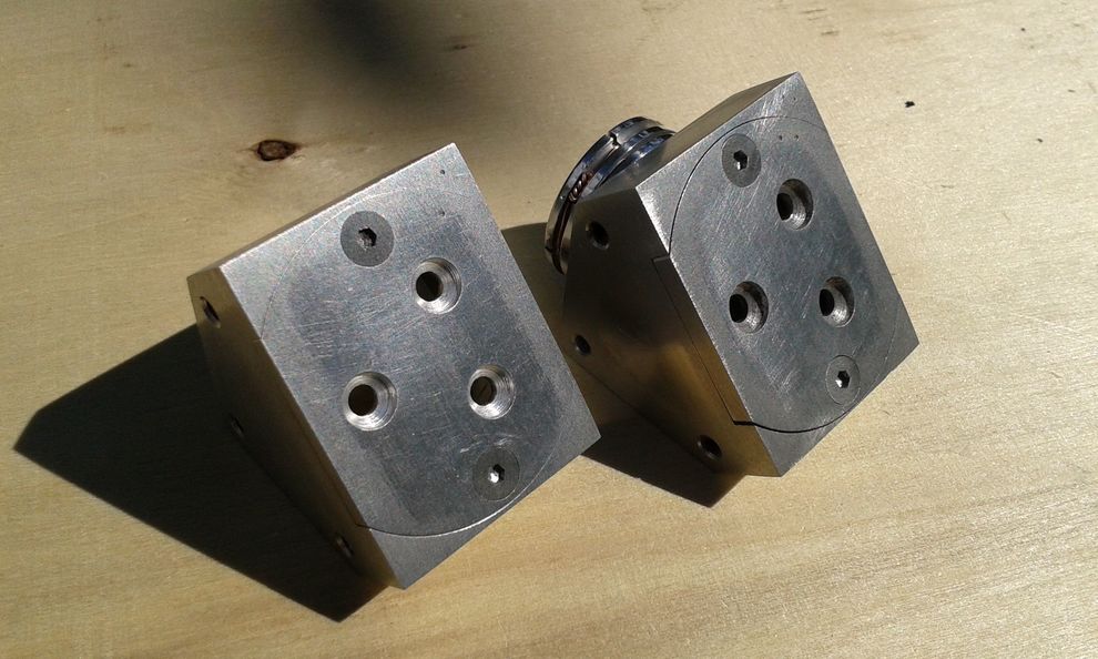

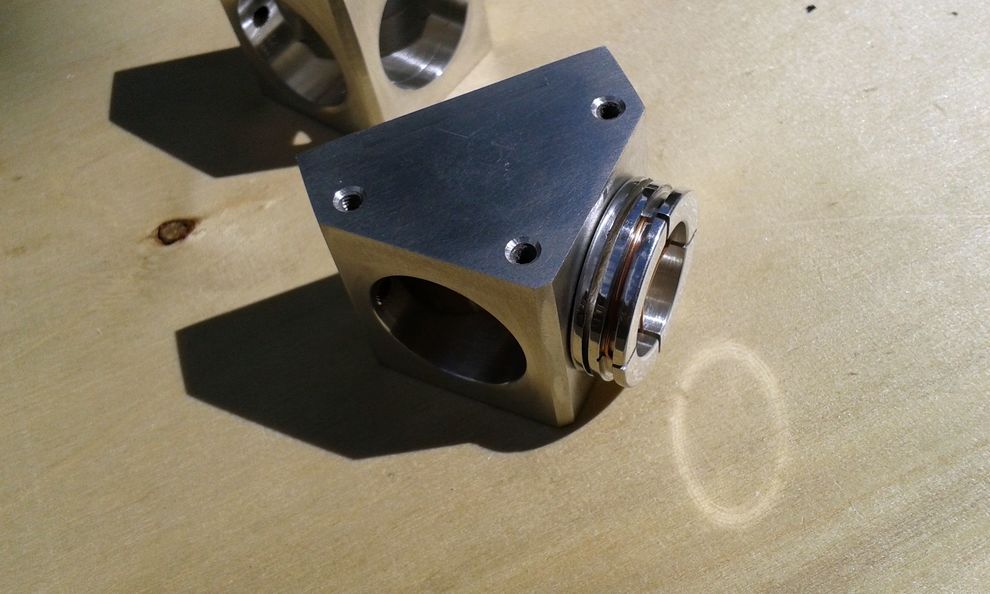

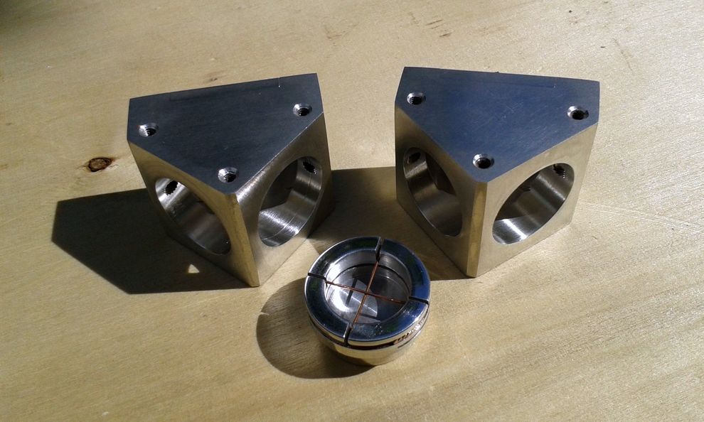

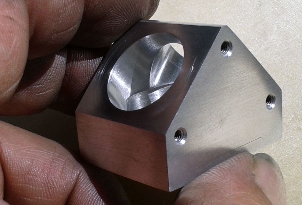

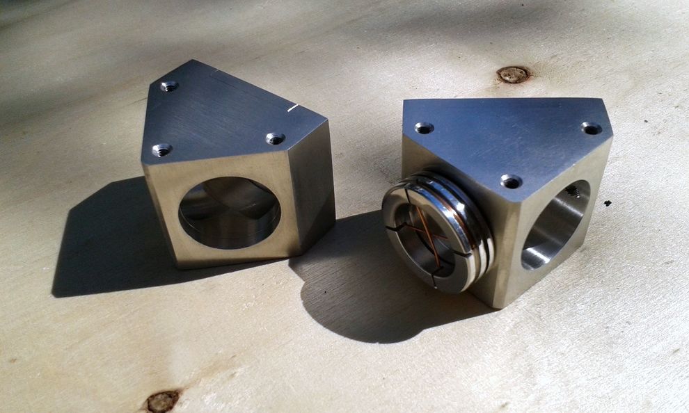

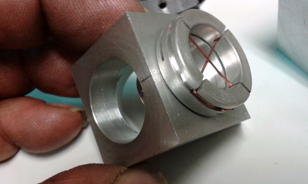

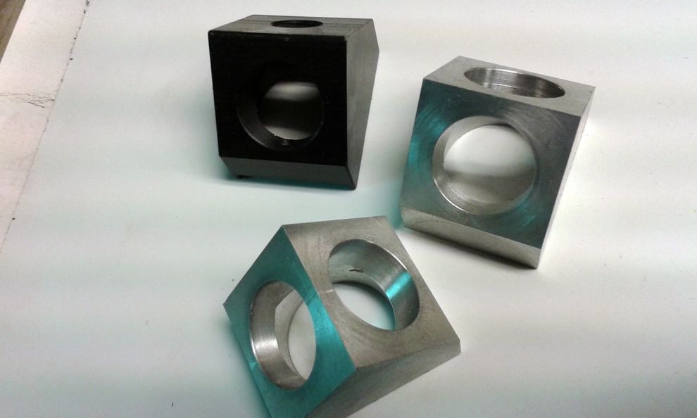

Találtam egy darab 30-as alu vastaglemezt,és...

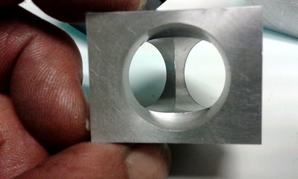

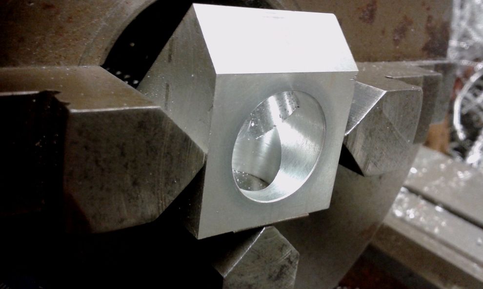

Esztergáltam kicsit, ma délután.:)

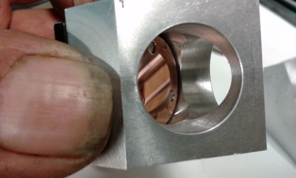

Ki akarom cserélni a K40-es, nyitott tükörtartóit ilyen, portól jobban védő fajtára.
Meg ugye, a fejen is ilyen lesz, a "gagyi" fix tükrös eredeti helyett.

kár hogy jó messze vagyunk egymástól, szivesen megnézném a motyót, és diskurálhatnánk még erről a csiszolásról...
Szép tükörnek szép helye! :)
Megvan a hátlap megoldás is, már csak a tükröket kell beépíteni,és...mehetnek a gépre.
