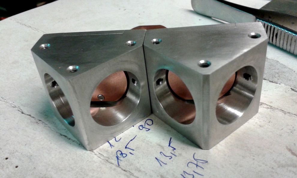

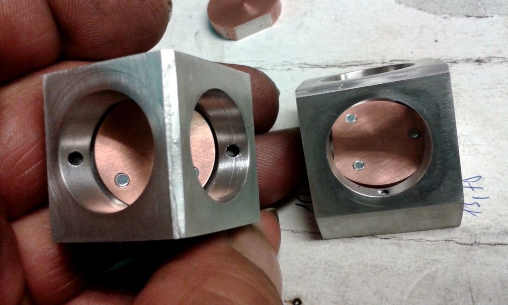

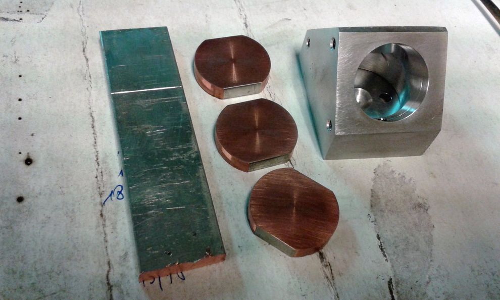

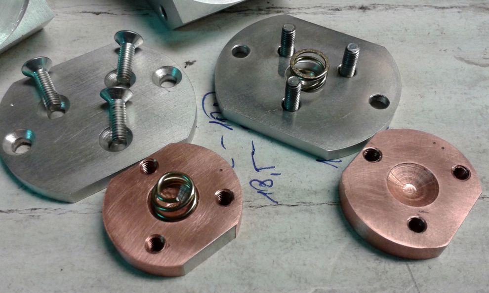

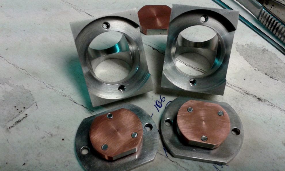

A fej előtti két új tükörtartó.
Már csak csiszolni, polírozni kell a tükröket.:)
Előreláthatólág hány naponta kell majd újrapolírozni őket?
Nem szeretnéd eladni azt a kért tartót?
Nem tudom!
Ugye, itt az "aggodalom" főleg a vörösréz természetes oxidációja miatt van nem pedig a sugár okozta "üzemi" oxidáció miatt.(ha jól sejtem)
Nagy részben csak, kísérletek ezek egy "ötletre"...
(mondjuk, a tükörtartók,és a lentebbi fej nem, azokat mindenképp újakat akartam)
Kb. egy hete van a fejben a vörösréz tükör, még...úgy "ragyog":), mint mikor beletettem.
Ez az egy hét nyilván kevés a referenciához, de majd...írok róla a későbbiekben.
