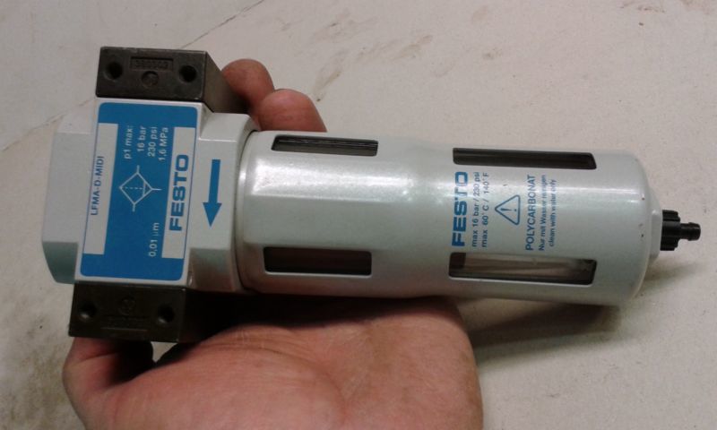

Gyors és olcsó megoldást keresek! Ma békésen dolgoztattam a lézert, 300 grammos kartont vágtam vele. Természetesen levegő is ment mellé egy fúvókán. Kb. 10 perc után egy halk szusszanással tekintélyes olajfoltot köpött a kartonra a fúvóka.
Amíg nem sikerül egy száraz membrános pumpára szert tennem, hogyan lehetne egyszerűen egy olajfogót barkácsolni a kompresszor után? Valami nyomásálló edényre gondoltam, aminek az alján menne be a levegő és felül jönne ki. Az edénybe meg papírvattát vagy rongyokat tennék, ami leköti az olajpárát. Nem jó ötlet?

Mi műsoros kazettákat gyártottunk, és a saját készítésű töltőgéphez egy kimustrált hűtőgép kompresszor szolgáltatta a vákuumot és a levegőt.
Nekem is gond volt hogy az olaj ne jöjjön föl, ráadásul abból a térből szívott, ahol az olaj fröcsköl (nem volt kivezetve külön a szívónyílása, amit érdemes megcsinálni) így viszonylag sok olajat nyomott ki, és nem lett volna szerencsés, ha rákerül a szalagra, mert ragasztáskor a ragasztót levegővel fújta rá a jobb tapadás érdekében. A magnószalagon az olaj nagyon rossz látvány lett volna, műsoros kazettán főleg.
Egyszerű véletlen hozta azt a megoldást, hogy nem vágtam el a pneu csövet méretre, hanem a kompresszor és a levegő tartály között benne hagytam a rendszerben 3-5 métert föltekerve, és a függőlegesen elhelyezett tekercs alsó részeiben összegyűlt az olaj. Ezt időnként, mikor eszembe jutott (és a kompresszorba is töltöttem olajat), átfújtam, hogy jöjjön ki belőle az olaj.
Nyomáscsökkentő 80 mikronos szűrőjén és a plexi burkolatán több mint 10 éves használat után sem látszik az olajnak nyoma.
Ideiglenes megoldásnak lehet hogy te is kipróbálhatod, de nem tudom, neked is működni fog-e.
És nem árt (amit írtál) hogy egy edénybe szűrőpapírt, papírvattát helyezel el.
Ilyen szűrő van levegő előkészítésre / vízleválasztásra.
Kb 15 éve használok levegős gépeket, de nem szokott jönni belőlük a víz maximum a olaj a levegőolajozó miatt.
Az alábbi szűrőben 0.01 µm pólusméretű betét van.

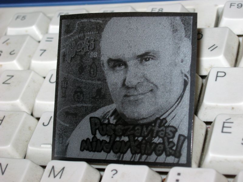

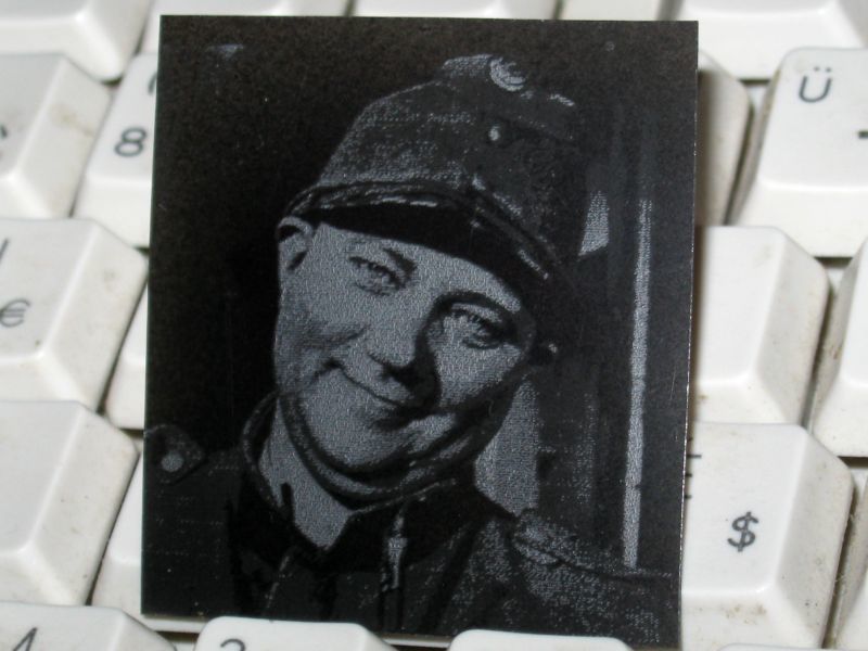

Ezeket a képecskéket, még az 1W-os infrával készítettem, úgy négy éve.
Érdekességük, hogy a Mach-3 lézeres pluginjával készültek, ami ugye PWM kimenettel hajtja a lézert.
Akkor ezek szerint egy képpont egy PWM impulzus lehet.
Szkóppal nem nézted mit ereget a Mach ilyenkor a lézernek ?
Szkóppal nem néztem, szemre... 'jó vót![#nevetes1]
Ilyenkor mivel van generálva a G kód ?
Én mindig örülök, ha számomra eddig ismeretlen, új információk tudója leszek!:)
Szerintem, nincs is G-kód.
legalább is, láthatóan/elérhetően nincs.
A plugin ablakba behívott képpel pár paraméter megadása után, nem tudom mit csinál.[#nemtudom]
Load után is üres a Mach G-kódlista ablaka, csak a dro-kat látod az ablakokban futni.
Minden a háttérben történik...intézi a plugin.(egész jól)
Jó kis Festo-s vízleválasztó/szűrő!
Hol lehet ilyet "fórumos áron" beszerezni?:)
