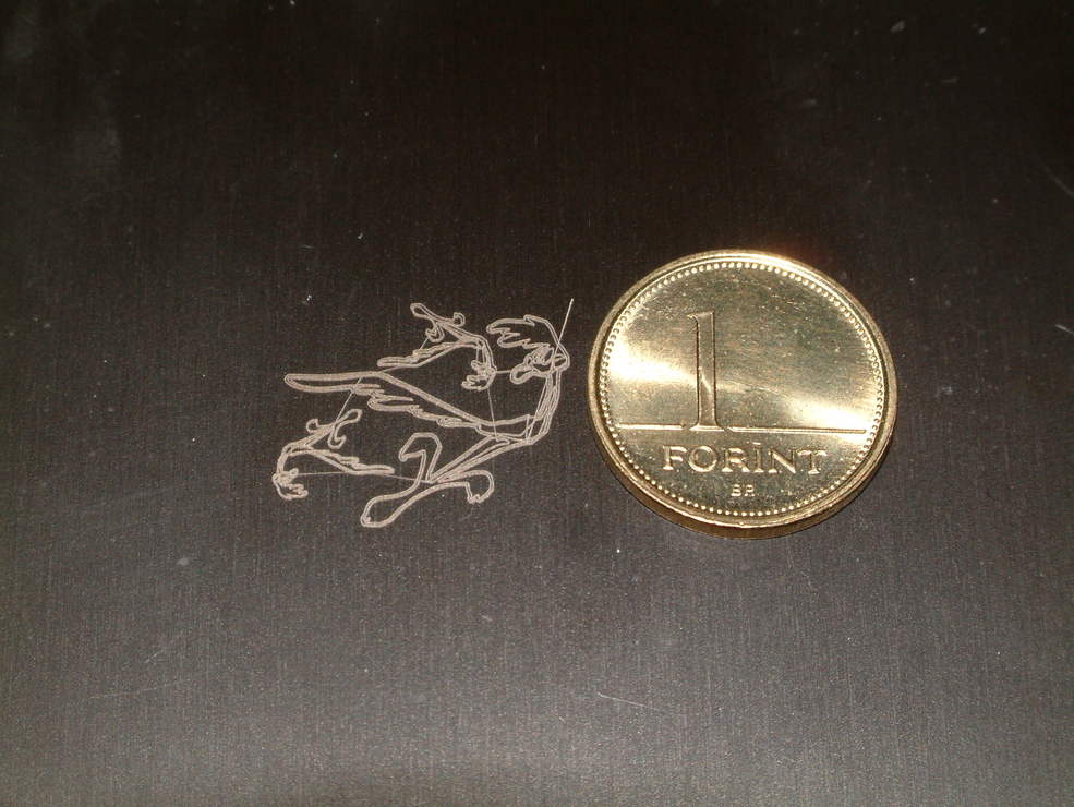

Első próba amit a P3-as laptopon találtam G kodot abból.
Az átemeléseknél ki kellet volna kapcsolni a lézert, de nem volt kedvem keresgetni. [#nevetes1]
A fókuszon is biztos lehetett volna kicsit még állítani, de az sem igazán érdekelt ebben a melegben.
Valaki hiányolta az AC szervós lézert, na most ez azzal készült !
2.5 Wattos kék lézerrel eloxált alu lemezre 300mm / perces előtolással.
Ha "Z" dirrel kapcsolgatsz, vagy azt is "fölhatalmazod" a kapcsolásra...:)
Nem firkálta volna össze a kakukkodat.[#nevetes1]
De hát, ha lusta vagy....:)
Amúgy, egész jó! Ezek szerint, lehet ágyúval verebet![#nevetes1]
Mach-plugint...próbáltad már?

P3-as laptopomon csak a Mach 2 fut rendesen.
Azon nem is néztem ezt a lézer plugin-t. ( Ha egyáltalán van )
Különben is az egész gép pár óra alatt lett összedobva.
Abból is a nagyobb része hibakeresés volt, mert az egyik tengelyen gerjedt a motor. ( fellazult az egyik tengelykapcsoló )
Majd beállítom a Z tengely dir jelére a lézer ON-t aztán tesztelek még egyet.
De ebben a formában a plugin még várat magára mert 20m/perces tempónál a gép kimenne a műhelyasztallal együtt ha elkezdene ide oda rohangálni az X.
Tehát röviden ennyi.
