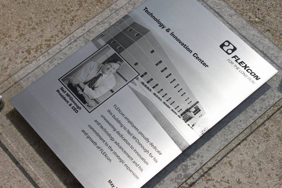

valakinek van valami tippje, hogy ez hogyan készült?
Annyit lehet tudni, hogy rozsdamentes acéllemezen maratott, de előtte valahogy fotóminőségben "ráteszik" a feliratot, ami saválló, utána megy a savfürdőbe? Van még profibb is, ahol bronztáblán a betűk állnak ki, (2-3mm-re) és ott is van fotó.
A betűk 99% hogy ragasztva vannak. A Yutubon láttam róla filmet.
Talán így?
és utána kihúzzák fekete festékkel?

Helló!
Néha volt olyan munkám ahol képet, szöveget vagy egyebeket kellett fém felületbe belevarázsolni. Készítettem emléktáblákat, extrém meghívókat, utcatáblákat és hasonlókat , próbáltam több technikát de nekem a savmaratás jött be, ezzel volt a legjobb minőség és szerintem a leggyorsabb technika is ez.
Elkészítem a sablont, majd a felületet fényérzékeny lakkal kezeltem és fototechnikailag levilágítottam. Előhívás után mehetett lubickolni a savfürdőbe. Kb mint a nyák készítés csak erősebb savakkal és kényesebb műveletekkel. Pikk-pakk kész és a végeredmény matematikai, fullos minőségű! Természetesen minden fázisnak megvan a maga technikája, amit sok munka és próbálkozás árán tapasztal ki csak az ember.
Mivel erős savakkal és lúgokkal dolgozunk, védőfelszerelésre érdemes odafigyelni! Persze az elszívás sem árt! Ezt a technikát mire kitapasztaltam, jópár órácskám elment, de a tudás megfizethetetlen...
Két mintadarabról egy kép, anyaga: tükrös rozsdamentes lemez
