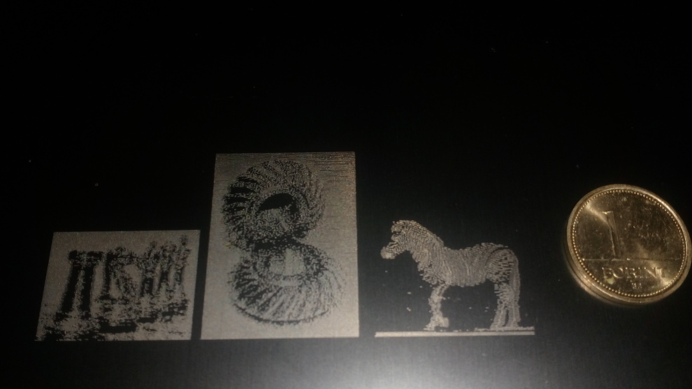

Egy kis próbálkozás a kék lézerrel.
Sajnos az egybites képek ilyen kicsiben elég fostossan ergya eredményt hoztak.
Aztán a P3-as laptop is elég érdekesen működött mach2-vel a BMP plugin-al.
Azt hiszem kénytelen leszek rákötni a i5-ös vasat aztán kipróbálni Mach3 laser plugin-nal is.
Ez is egy darab nyák lemez.
Akrillal fújva, lézerezve,(még a 2W-us kékkel) aztán a klasszikus, vaskloridos maratófürdő.
