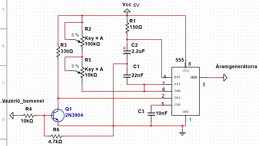

A probléma áthidalására született, ha jól emlékszem Hebo87 tollából az alábbi kis impulzus szélesítő áramkör.
Én magam is megcsináltam, de közben váltottam a kék 2W-osra...
Az meg nálam, a G-Ray-el ment.
Én jónak ítéltem a G-Ray képességeit, így a Mach-os kéklézerezés a pluginnal...háttérbe került.
De tudomásom szerint, több fórumtárs is használja(használta)jó eredményekkel.
9a8r3iviv
Külön csinálni kell és rá kell kötni a pwm kimenetre.Valahol megvan a rajza , de most teloról írok .Egyszerű 555-ös kapcsolás.
Ha valakinek megvan a rajza , akkor betehetné.

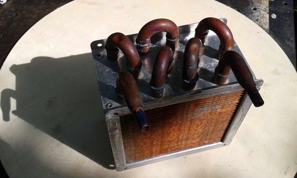

Tegnap délután, qrva meleg volt a műhelyemben. Dolgozgattam a K40-essel, a vége fele már...melegnek találtam a vizemet.:)
Kb. 20L körül van a tartály, de nincs tele.
25-26C° között ingadozott a vízhőmérséklet. Aztán, még tegnap "körülnéztem",és...találtam.:)
(100x100x80mm-es a hűtő)

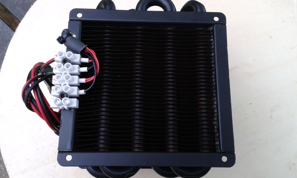

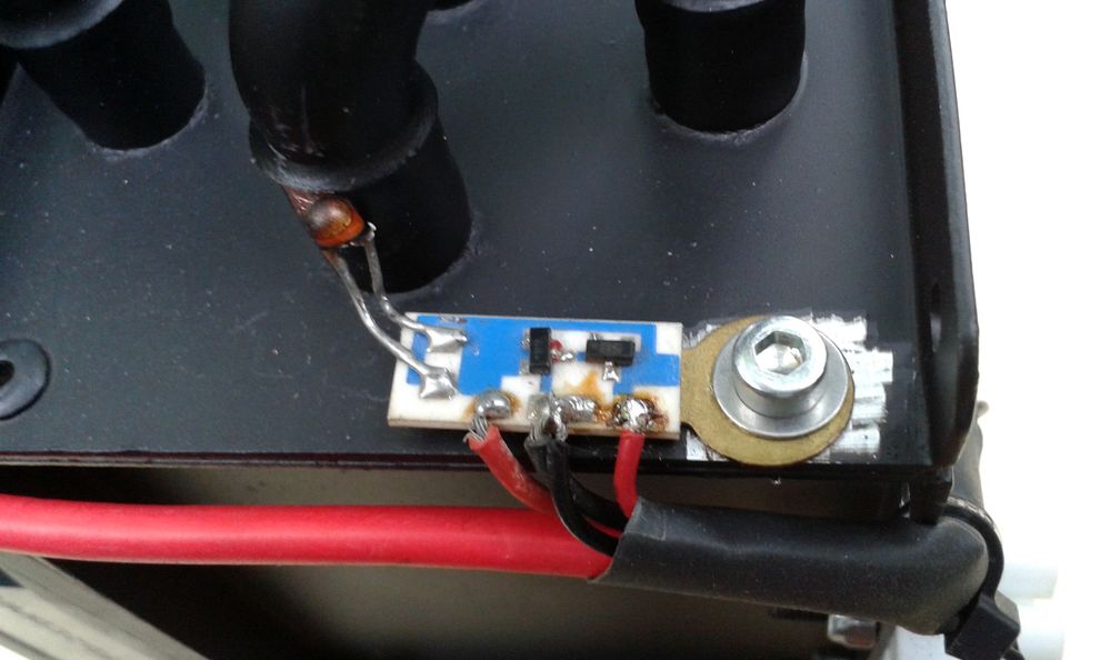

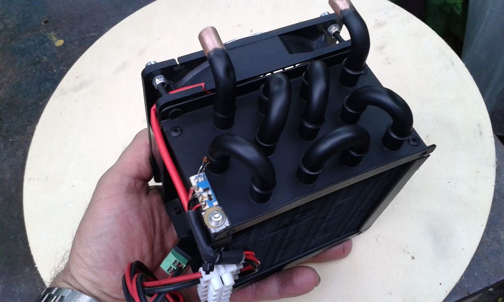

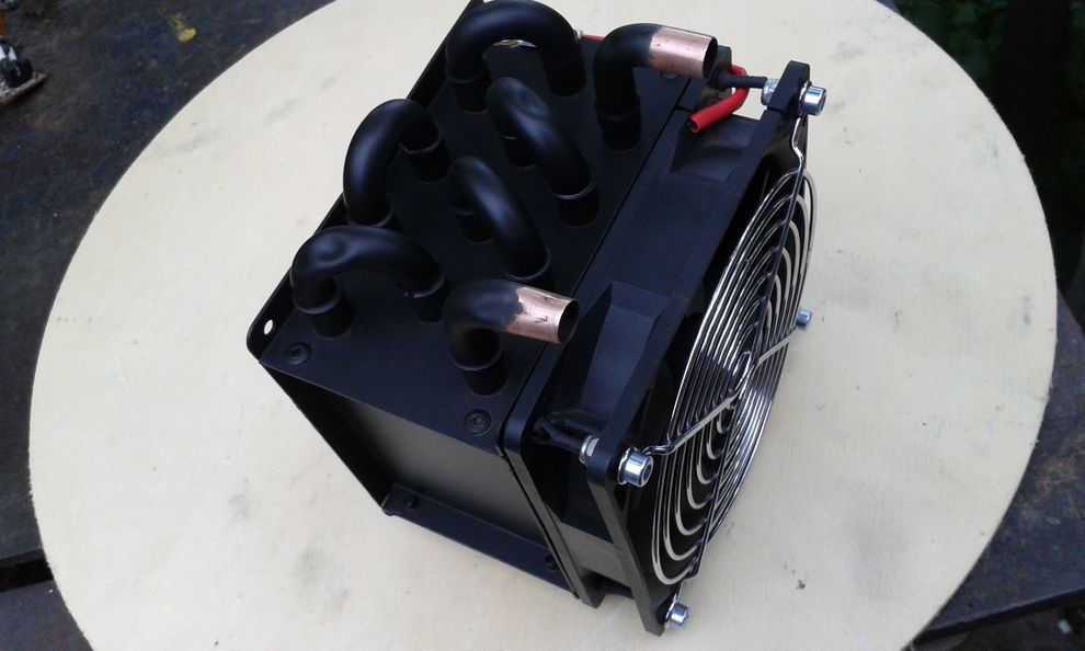

Ma délután kicsit "kipofoztam", tettem rá egy ventilátort(DC12V)a hozzá tartozó "kütyü"-vel együtt.
Holnap, be is építem a vízkörbe. Szerintem, segíteni fog a vízhőfok alacsonyabban tartásában.
