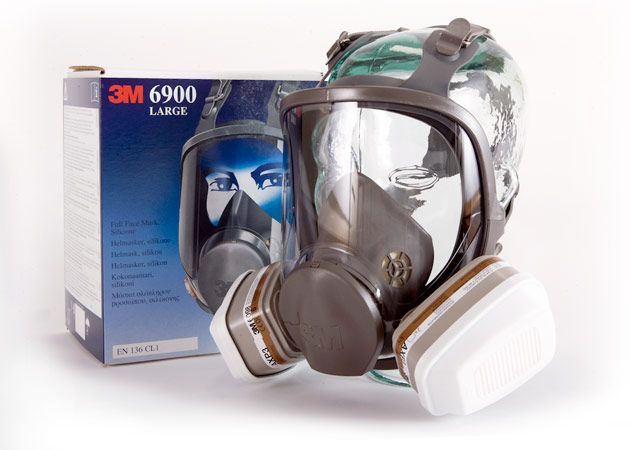

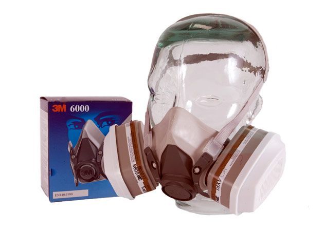

Vagy sima 3M-es gázmaszk betét.
Kettesével van csomagolva.
Én már egy hete dolgozok vele nagyon büdös műgyantával, de a maszkban semmit nem érzek ebből.
Ismerem van belőle néhány maszkkal együtt.

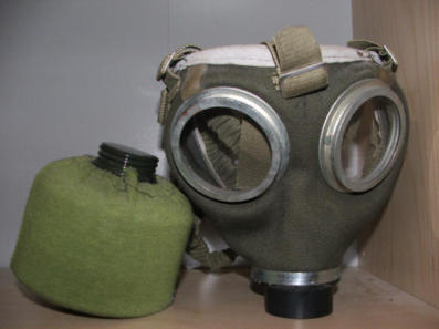

Van még M76 mintájú polgárvédelmi maszkom is.

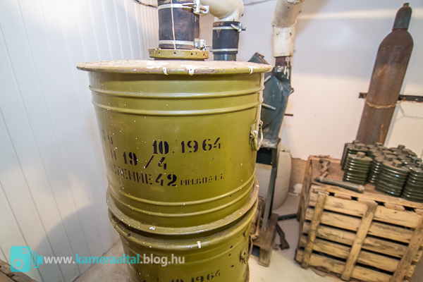

De a tuti a óvóhelyeken használt szűrő lenne.

"De a tuti a óvóhelyeken használt szűrő lenne."
No, nekem meg...olyan van, ha akarom!:)
(eredeti, cirill betűs,(ek)mint a képen)
Már melyik ?
Mert abból is volt ami csak porszűrő és volt ami aktív szenes, mert ezek fel vannak sorolva.
Mellesleg nekem is lehetne, de nem kell ! [#nevetes1]
Szerinted...porviharra készültek(készültünk) egy ilyen ླྀ-70-es évek beli óvóhelyen?[#nevetes1]
Látom megint mondasz valamit és nem értelmezted amit írtam.
A felépítése legelsőnek porszűrő kinézetre ugyanaz mint az aktív szenes és utána volt a szénszűrő.
Mivel minek televerni porral mocsokkal ha erre alkalmasabb megoldású szűrő is van ?
