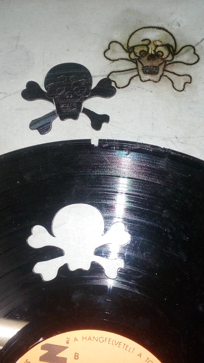

Egy kis próba bohóckodás 2.5 Wattos kékkel.
A hangfelvételt a törvény védi, de lézer ellen nem véd ! [#nevetes1]
Vinil vágáshoz nem árt rendszeresíteni egy elszívót mert keményen büdös.
Lehet mégis be kell szereznem egy légópince szűrőt ? [#hehe]
Hát, ha gáztámadásra számítasz akkor mindenképpen [#hehe] amúgy elég egy jó elszívás.

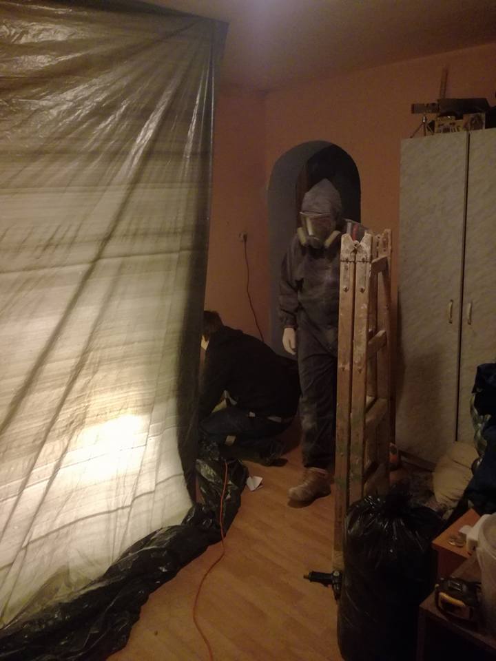

Erre van védőfelszerelés !
Teljesen záródó overál aminek a csukja részét rá lehet húzni a maszk kimondottan erre kiképzett részére.
Nagyon dzsuva melót csak ebben szoktam végezni aztán elég beállni a zuhanyba így és lecsapatni [#nevetes1]
A képen ismerősnél új ajtónyílást vágtam és nem kellet órákat vésegetni meg vakolni.
