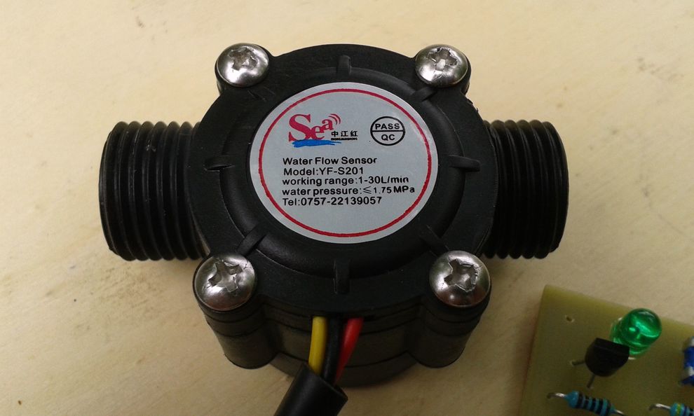

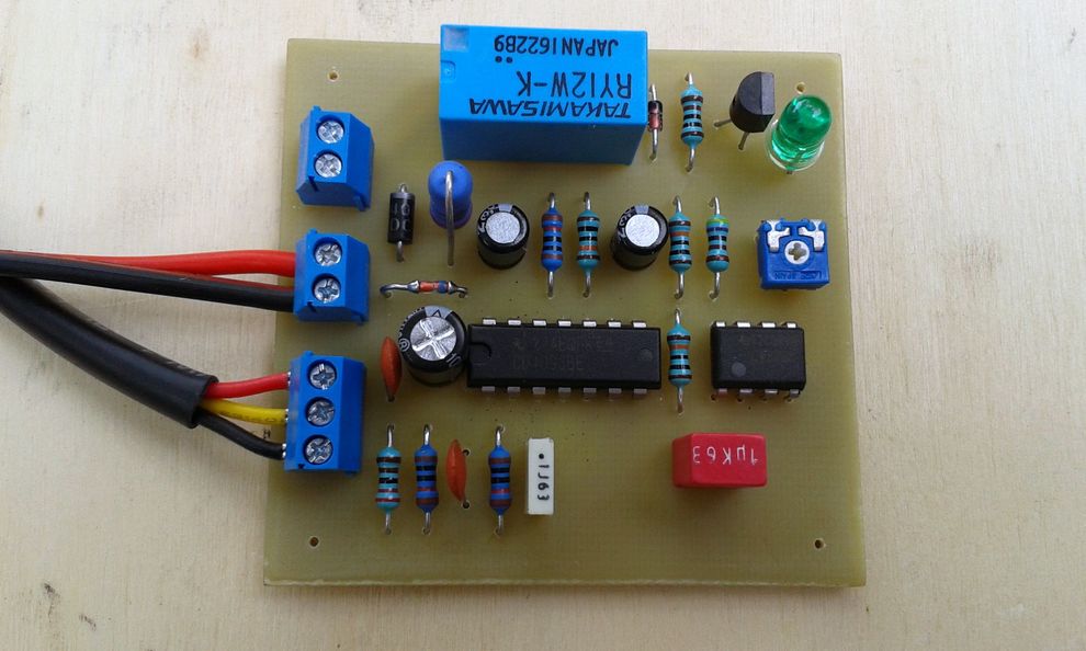

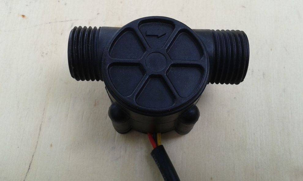

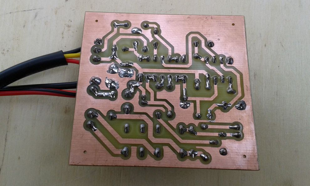

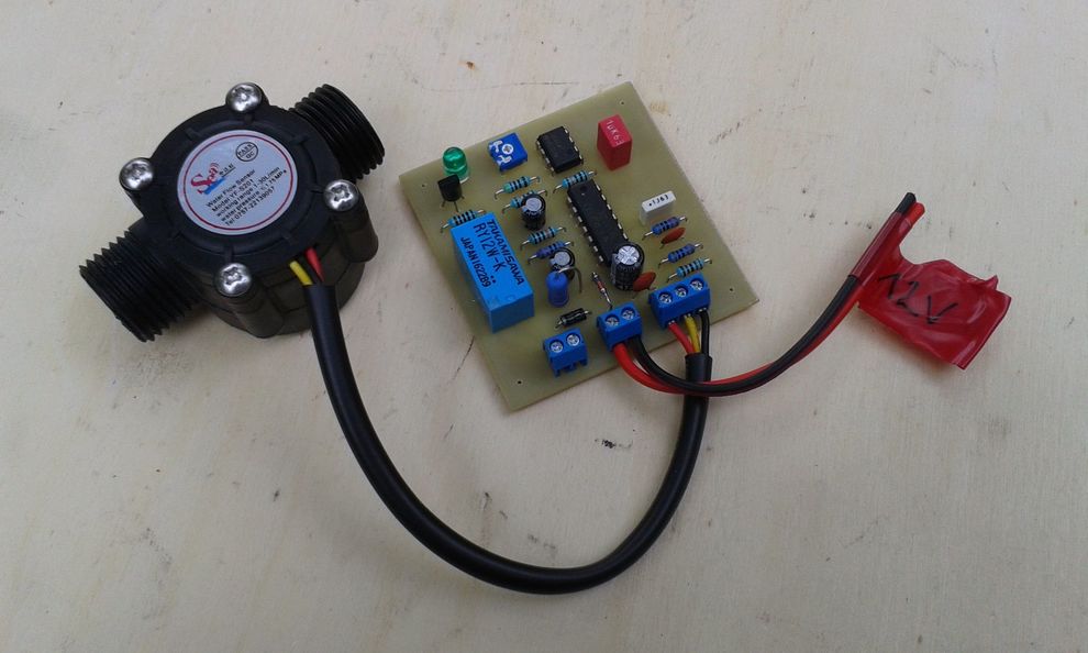

Tegnap, kézhez kaptam a vízáramlás figyelőt is.
Az elektronika, és a beültetett panel, Kelepeisz Lajos fórumtársunk munkája.
Igényes, szép munka, köszi Lajos![#eljen]
A vízátfolyás mennyisége a trimmerrel, széles tartományban állítható.

"A vízátfolyás mennyisége a trimmerrel, széles tartományban állítható."
Pontosabban...
A kapcsolási pont,(L/min)a beépített trimmerrel széles tartományban állítható.

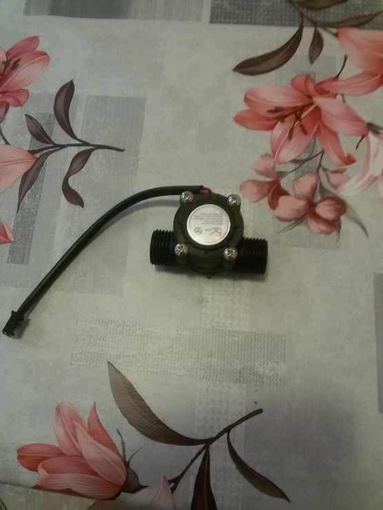

Én most vettem az ebay ről, remélem épségben ideér. 40W os 36000Ft fém tükörtartós.
robokacsa
nekem ilyen van, akár eladó is.
átfolyásfigyelő.
Igen jó árnak tűnik
Pláne ha ennyiért egészben ideér :)
Esetleg egy linket, akár magánba is küldhetnél, mert kíváncsi az vagyok :)

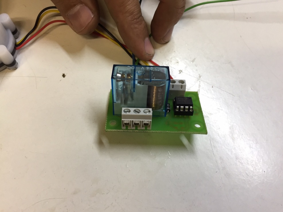

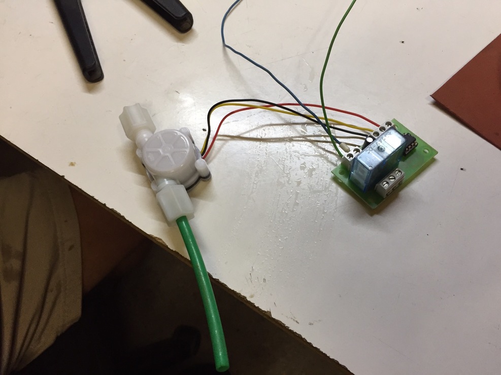

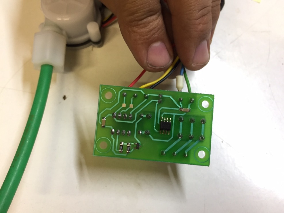

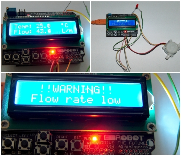

Nálam egy UNO-val van figyelve a hőmérséklet és az átfolyás, a billenési pontok a szofterben állíthatók. Hiba esetén tiltás és riasztás. A beépítés még várat magára :)
Frankó![#eljen]
Saját tervezés?
robokacsa
igen én készítettem.
csak a programot írta más, az nem megy.....
azért is lett ilyen egyszerű, amíg van áramlás, alap állapotban van, mikor teljesen megszűnik az áraméás, akkor kapcsol a relé.
még lehetne csiszolgatni a programot.
Kelepeisz Lajos
Az a gond, hogy ha akkor tilt mikor megszünik a víz áramlás akkor leket hogy kaptt is egy pofont a cső.
