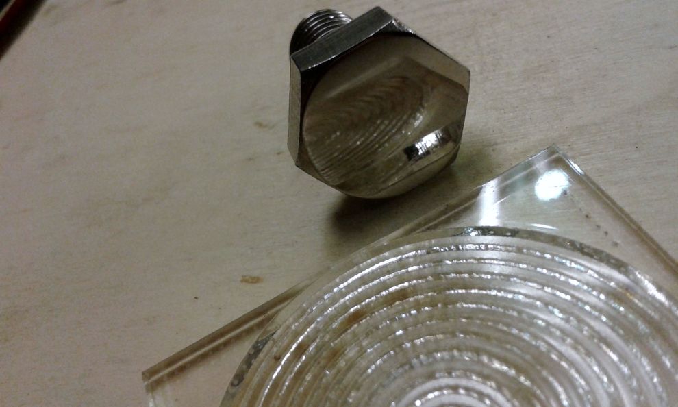

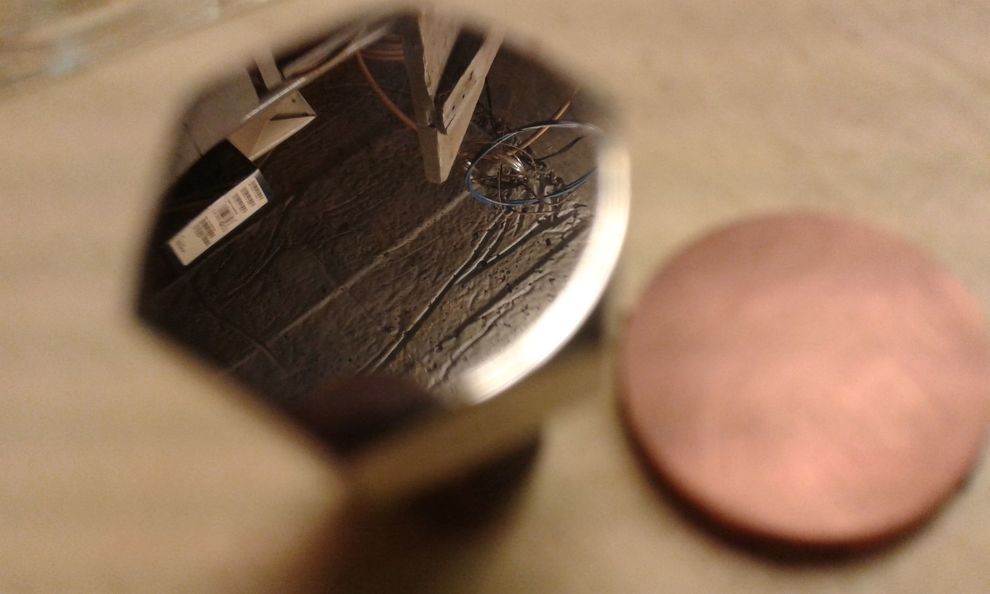

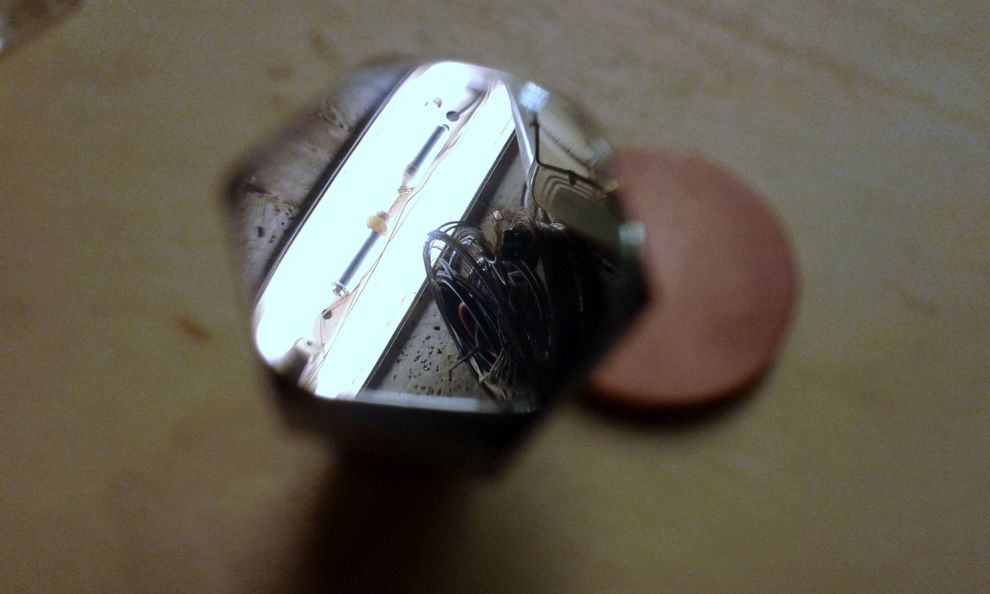

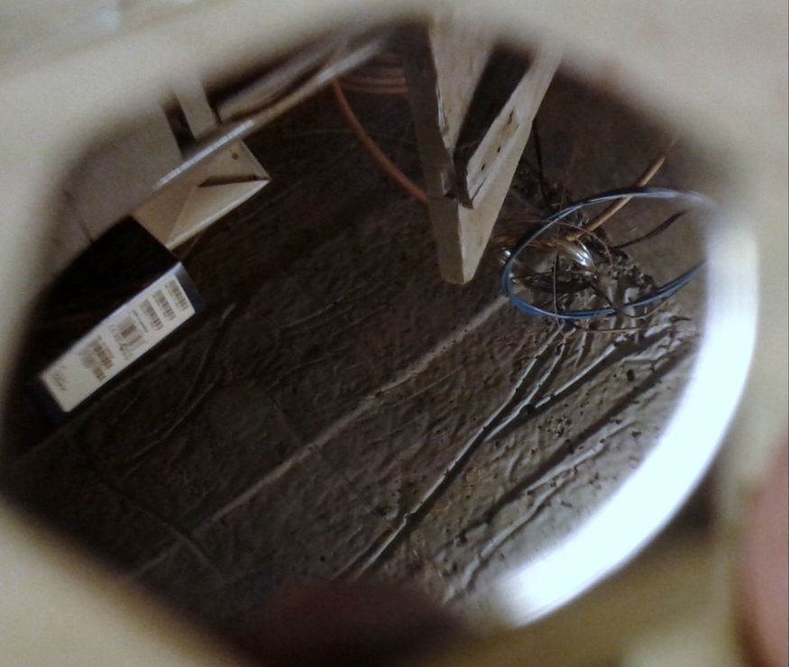

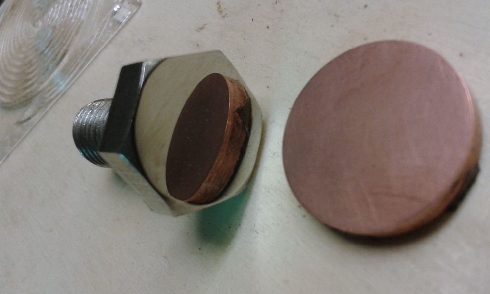

-Polírozok egy rozsdamentes tükröt is, kíváncsi vagyok a polírozás milyenségére.
Nos, egy mezei A2-70-es M10-es hlf csavar feje.
Szerintem,(ránézésre)egész jó lett!
Még, a csodapaszták nélkül,(akkor még nem voltak nálam):)a "klasszikus" polírpasztával.
