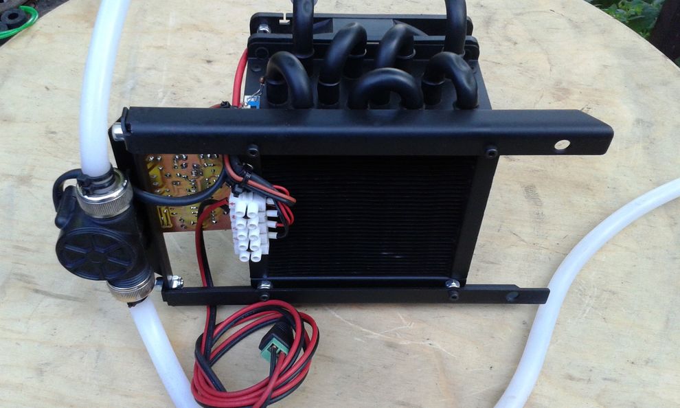

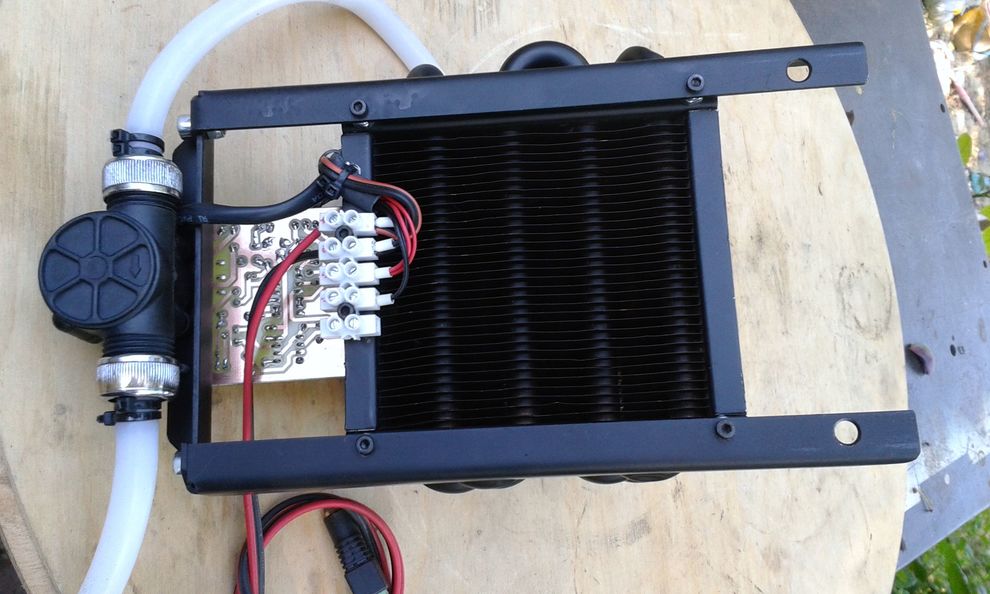

én még úgy álltam neki a készítésének, hogy elfelejtettem bekapcsolni a szivattyút.
azt jelzi is.

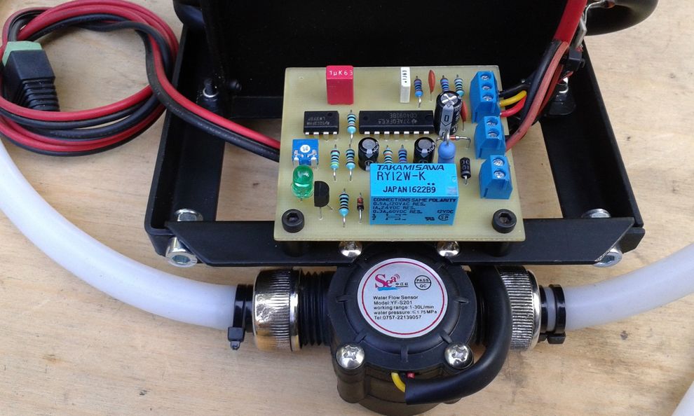

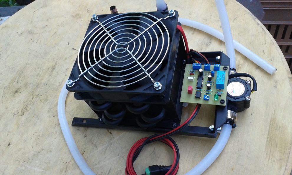

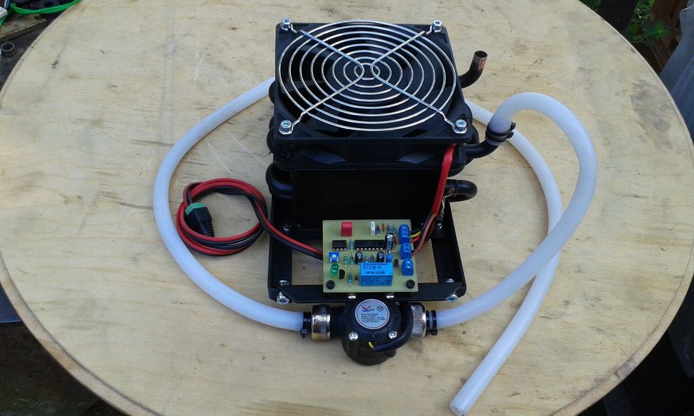

Közös konzolra került a vízhűtés,és a vízáramlás figyelő.
A konzol, közvetlenül a víztartály mellett lesz. Az áramlásfigyelőből, kb. 30cm hosszú csövön ér vissza a víz a tartályba.
Mostmár...beépítésre készen.:)

Adtál egy extra funkciónak is lehetőséget azzal, hogy kétmorzés jelfogót építettél az áramkörbe.[#eljen]
A nem használt érintkezőkre tettem egy tolatócsipogót.
Így, hangjelzésem is van, ha valamiért megszűnne a vízáramlás.:)
Indulásnál, az a 3-4 másodperc csipogás, nem is zavaró.:)
(kisorkapcsozhattad volna mindkét morzét):)
