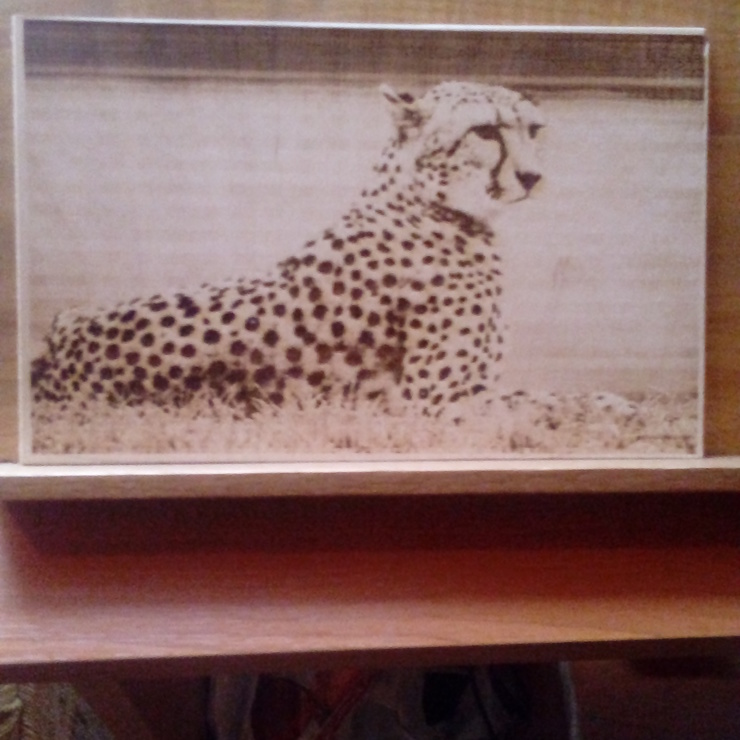

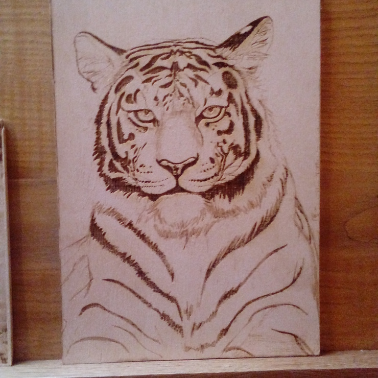

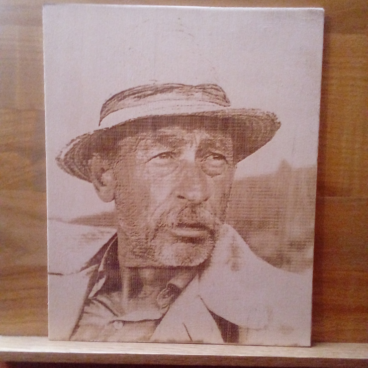

Megtörtént.
Az eddigi képeim.

9a8r3iviv
Jó lenne kipróbálni , de nem hiszem hogy jobb
eredményt érnél el mint a mach3 , vagy a "gyári" corel-os.
Nekem például nagyon jól működik az eredeti corel-os
vezérlés mind grafikusan , mind pixelesen , de nyilván nem
g-kódos és nincs PWM , de 500DPI 1bit szerintem már elég durva
szürkeárnyalatos képet csinál a megfelelő képpel.
De ha különbséget azért megnézném./hogy ugyanazon a képen lesz-e./ [#wave]
