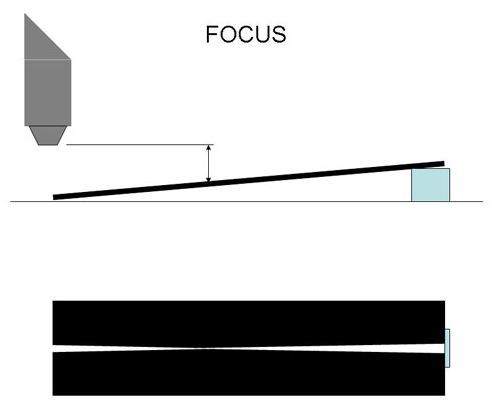

Teljesen jó a lejtő módszer.
Egyszerű, mint a "faék".[#nevetes1]
Épp erre az ábrára utaltam. [#t169p10831#] Köszi!

Az ötlet nagyon jó, én még annyival megfejeltem, hogy levettem a levegő befúvó kúpot. Több hely maradt a fej és az asztal között.A lapot meredekebbre tudtam tenni. A különbséget így jobban lehetett látni.

Így van, ha meredekebb a lejtő, egyértelműbb megállapítani a pontos fókuszpont távolságot.
Persze, a "füstös" fókuszpont megállapítás is levett fúvókával értendő. A lényeg az, hogy lásd a sugarat teljes hosszában.
