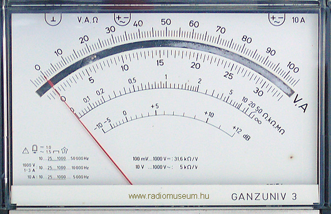

Sok év után, előveszem az öreg GANZUNIV-ot,és...méricskélek.
Úgy se vagyok nyugodt amíg nem látom, hogy mit takar a valóságban a kínai nyomógombos/százalékos skálája.

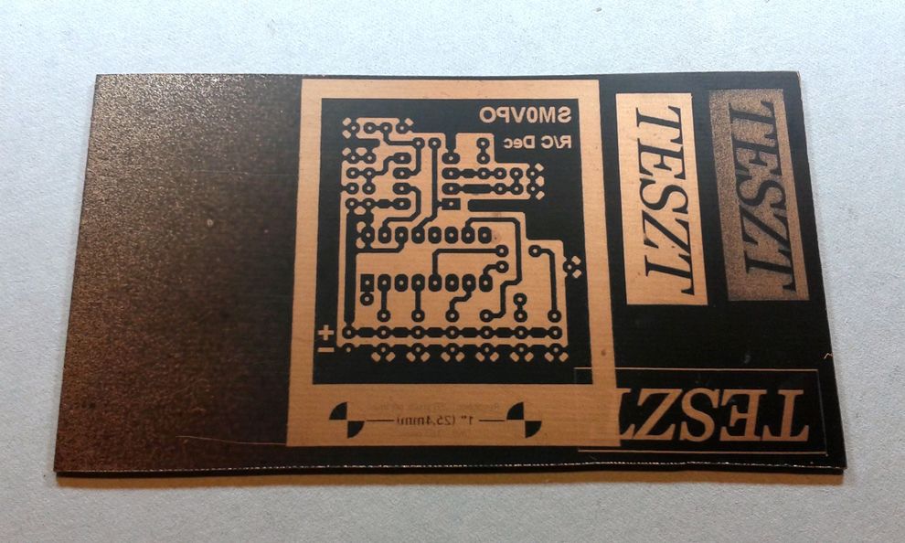

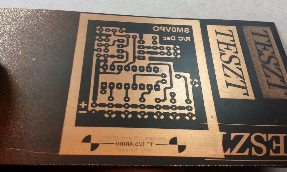

Egyébként, ma, mást(is) teszteltem.
Mint tudjuk, fekete akrilfestékkel fújt nyákot, faszán lehetett gravírozni akár a kis kék 2W-ossal is.
Nos, a Co-val is lehet, csak...sokkal-sokkal gyorsabban.:)
A technika, ugyan az...
A képeken látható kis "panel" befoglaló mérete 45x55mm.
Sebesség 300mm/s power kb. 8-10W.
Egy "talált" .jpg-ből csináltam 1bites, vonalas, 1000dpi-s teszt .bmp-t, azt gravíroztam.
Nem egészen hét perc a kis panelrajzolás munkaideje.
(mehetne a maratóba, de...nem megy):)
Ezért mondtam én valamék nap, hogy a dry laminálás ehhez képest nem sok előnyét látom, főleg egy daraboknál.
Neked a feketén maradt részben nem maródnak ki pöttyök ? Úgy látom át lehet szinte azon a feketén látni, nálam ha nem volt elég vastagon lefújva alámart, miylen féle lakkot hazsnálsz ? Megmutatnád a flakont vagy a nevét ?
"...vonalas, 1000dpi-s teszt .bmp-t.."
de hol itt az 1000 DPI ?
Kíváncsi lennék 5-10-15-20-30 mill-es (0,127 - 0,762 mm) vonalvastagságokra kereszt és hosszirányba gravírozva.
(ellékelve a lézergép fizikai felbontását X és Y irányba)
(félek, hogy maga a festék is szűk keresztmetszet lehet)
