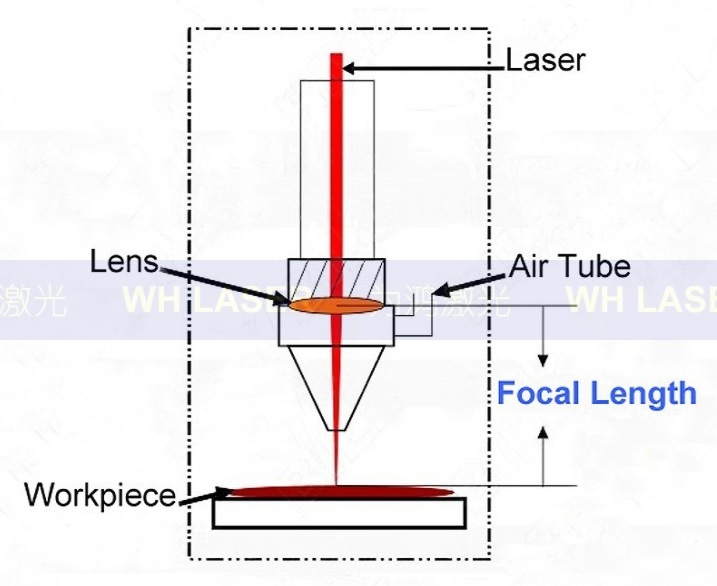

Ott meg vannak adva a lencse átmérője és fókusztávolság azt lehet tudni mi a fókusz átmérő ?

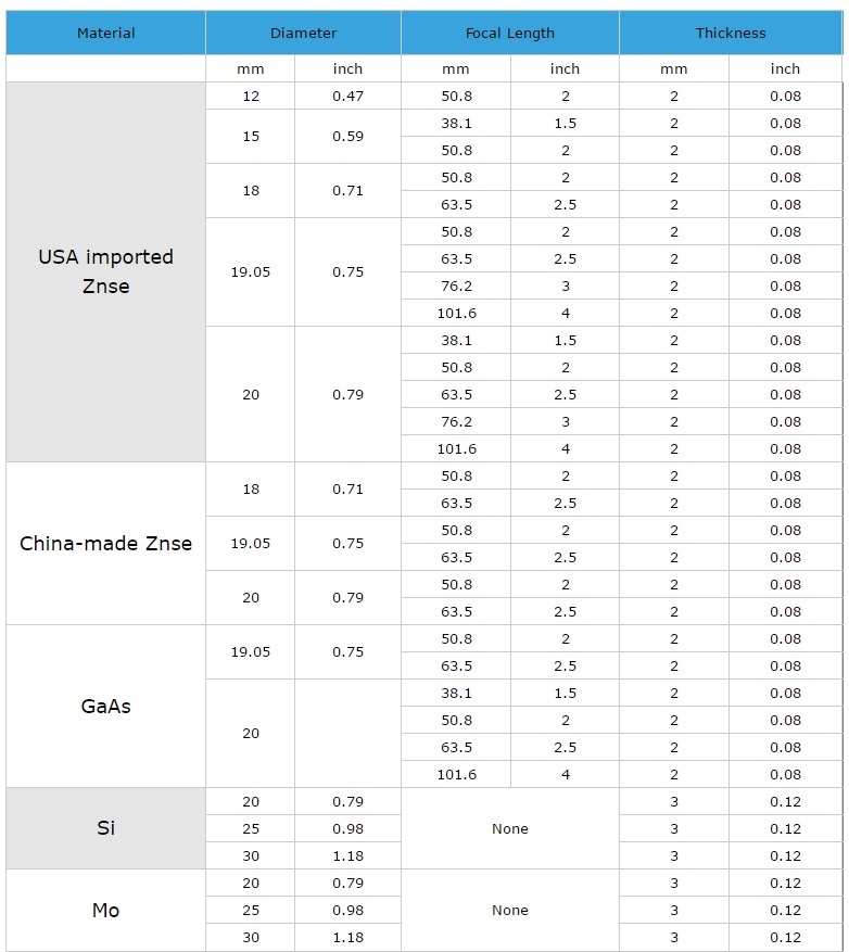

A CO2 lencséknél nem szokták feltüntetni, a dioda laser lencséknél is csak kevés eladó teszi meg.
Viszont találtam egy érdekes táblázatot, amiből kiderül, hogy a "gagyi" 40 W-os gépekbe a kínai import (USA) lencséket tesz, mivel maguk nem is gyártanak 12 mm-es lencséket.

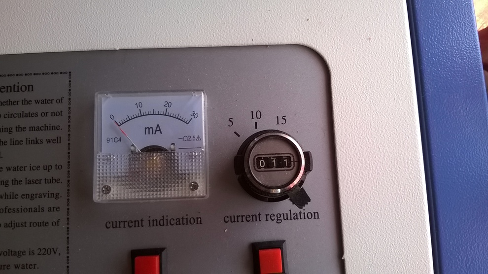

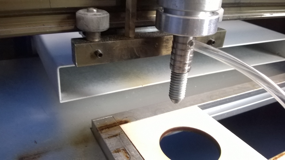

Nálam eddig csak apró módosításokon esett át a 40W-os masina. Kapott egy precízebb pot gombot és egy elég kezdetleges fúvókát. :)
A következő az elszívó lesz, majd összeismerkedtetem az USBCNC MK1 vezérlővel.

A poti gombja a precíz vagy a poti is?

Miket tud meg az ember a kínai K40 gépéről:
- Adopt Japan imported mainboard
- Adopt Germany imported bearing and high accuracy stepping belt
Szóval a japán vezérlő és német csapágy után még amerikai lencse is van benne.
Azért ezt ugye nem gondoltad komolyan?
Nekem az eredeti gépben olyan gagyi lencse volt, hogy a minőségéből ítélve kizártnak tartom, hogy Kínán kívül ilyet bárhol máshol csinálnak. Léteznek jó kínai lencsék is, de amivel az enyémet szerelték, az egy hulladék volt.

Egyenlőre elég a gomb. Sokkal könnyebb így regisztrálni a sebesség és erő arányokat. (legalább is nekem) 1K-s helipot (10 fordulatos) jó lenne mellé, bár nem tudom, van-e értelme.
