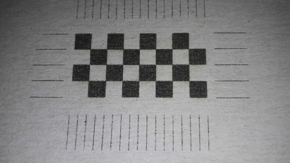

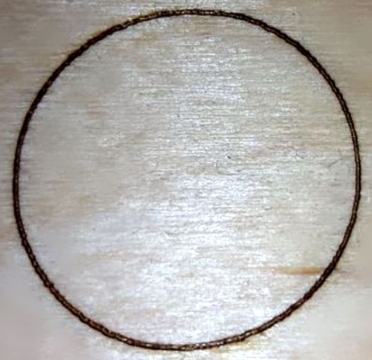

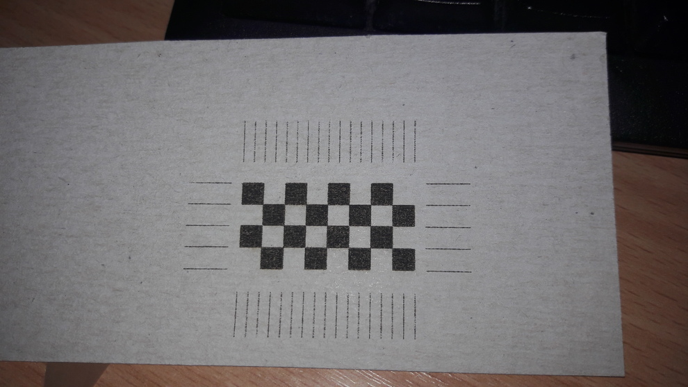

Az volt nálam a jelenség hogy ha x-y irányba húzott egy-egy vonalat a gép az tökéletesen egyenes volt, de ha már kört kellet rajzolnia akkor a körvonal egyes részein leheletnyi hullámosság volt, és érdekelt hogy nálad is mutatkozik-e, de gyanítom ez a szíj pontatlansága eredményezheti.
Le is fotóztam.
Kelepeisz Lajos
1 és 19 óránál látható.

Nekem ilyen lett!
2500mm/min 10perc

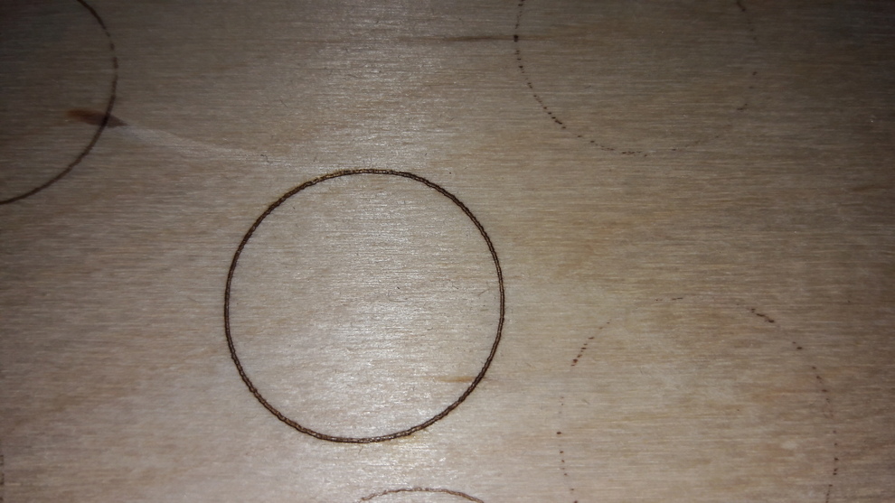

Kicsit "közelebbről is megnéztem a karikádat,és...megnéztem az enyémet is.
Más anyagon is ugyanez a jelenség? nem lehet, hogy csak a fa erezete miatt a "hullámosság" a körvonalon?
Kelepeisz Lajos
Nem hinném, itt, az olcsó kínai bordás kerekekkel és szíjakkal van, szerintem.
Kelepeisz Lajos
Mármint a szíjakkal és kerekekkel van gond.

Van még egy olyan tippem hogy az Y tengely két oldalról van belekötve a léptetőmotorba, spirál vágatú tengelykötésekkel, lehet hogy mikor "nagy" sebességgel odébb léptet picit megremeghet ez a spirális kiképzés és ez látszódhat, mert ha nagyon lassan 100mm/min -es vágok akkor szinte teljesen megszűnik a jelenség, rendelek Kínából fix tengelykötéseket és azzal majd meglátom.[#nemtudom]
Nincs támasztó csapágy? Nem a kuplungnak kell a tengelyirányú terheléseket felvennie

Nem hinném, hogy a spirál kuplung lenne a ludas, de...ki tudja!
Majd a csere után, számolj be a változásról.(pozitív változásról)
