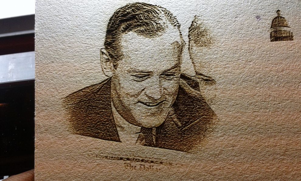

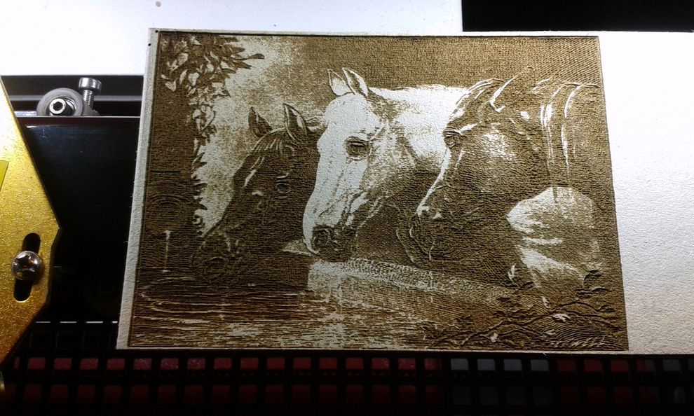

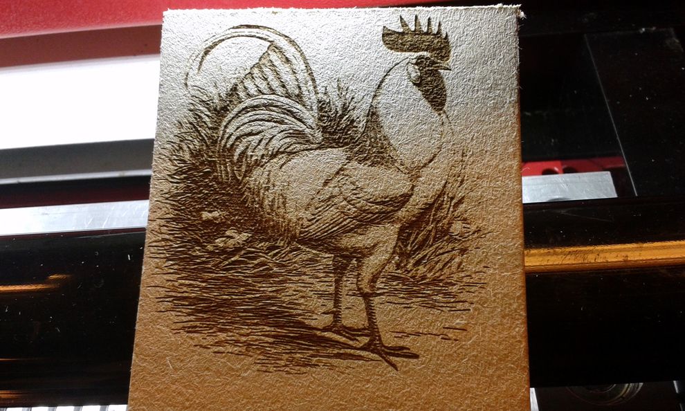

Első nekifutásra, nem is tűnik olyan rossznak.:)
Ez egész jól adja. Milyen anyagra gravíroztál?
Ha jól látom semmi segédanyag?
Befért az 50 -es a 40 -es helyére?
Hol vetted?
Mi ez a "Corellaser"?
1.Közönséges kartonpapír, kb. 3mm vastag.
(400mm/s kb. 8W)
2.Nincs, nem használtam segédanyagot.
3.A K40-es házába, természetesen nem fér be az 50W-os 1m-es cső, alakítottam rajta.(nem a csövön, a házon):)
4.T.Robi, régi fórumtársunk raktárából jött a cső.[#eljen]
5.a Corel-be beépülő plugin, ezt adja a kínai a géphez.
Egyébként, forgattam én is a domború/homorú lencsét a fejben.
Mindkét irányban működik, de egyértelműen jobb, ha a domború fele van a lézerforrás irányába.:)
Nagyjából ezt tippeltem. De az alapanyag olyan kerámiásnak látszik.
Na, ezért volt utólag nézve furcsa kérdés is, segédanyagra vonatkozólag. Egész jók a képek, és a fotó is.
